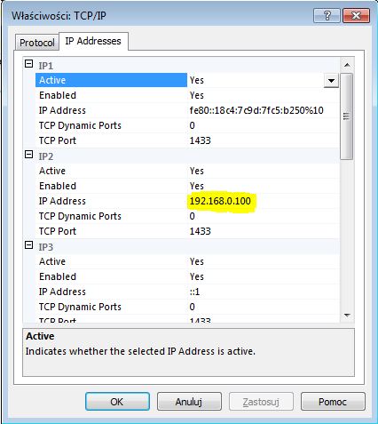

    Dzięki za odpowiedzi, jednak problem dalej występuje.
    Tym razem z innym błędem (patrz załącznik)
    Konfiguracja jest w porządku, jedno pytanie czy Adress Ip, IP2 powinien być adresem zewnętrznym, czy adresem na routerze? (patrz załącznik)
    • [MS SQL Server] - Could not open a connection to SQL Server SQLError-Config.JPG (44.98 KB) Musisz być zalogowany, aby pobrać ten załącznik.
    • [MS SQL Server] - Could not open a connection to SQL Server SQLError TCPIP.JPG (105.88 KB) Musisz być zalogowany, aby pobrać ten załącznik.

    Samodzielnie udało mi się rozwiązać problem.
    Okazało się że dostawca internetu blokował port 1433.
    Telefon do dostawcy rozwiązał problem.
