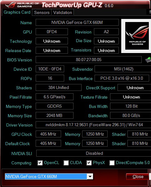

    Skoro masz GE60 i i7-3630qm (Ivy Bridge) / chipset HM76 to mówimy o GE60 0ND
    * nie GE60 ONC
    Dokładnie zaś o MSI Laptop GE60 0ND-654MX (+ GTX 660M 2GB ) i matrycy FHD (1920 x 1080) 15.6"
    * jest i pod np. i5-3230M i5-3210M .../ zależy co napisano po GE60 )ND- ?????

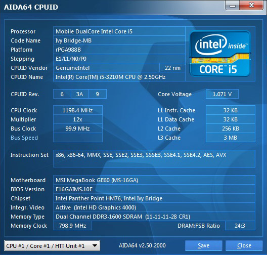

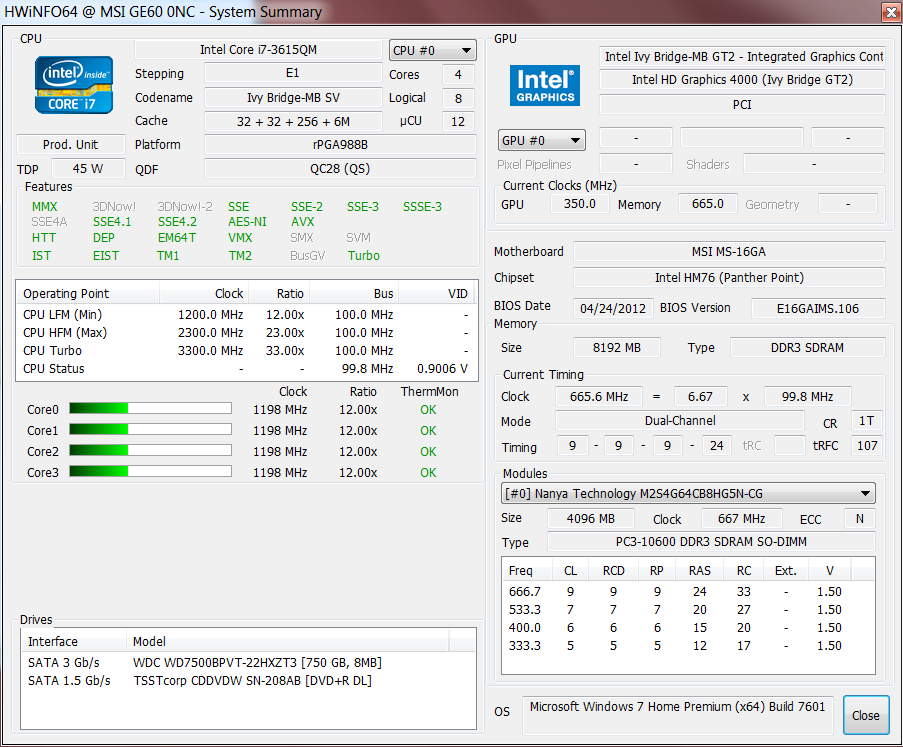

    Uzyj Aida64 i zobacz dokładnie co masz w środku
    - motherboard, chipset
    -procesor,...
    Reszta jak pisałem powyżej.

    Wiem, że to edycja czeska. Laptop nie startuje, nie ma mowy o jakimkolwiek programie. Na chwilęobecną nie mam inny CPU na tę płytę, więc nie sprawdze.

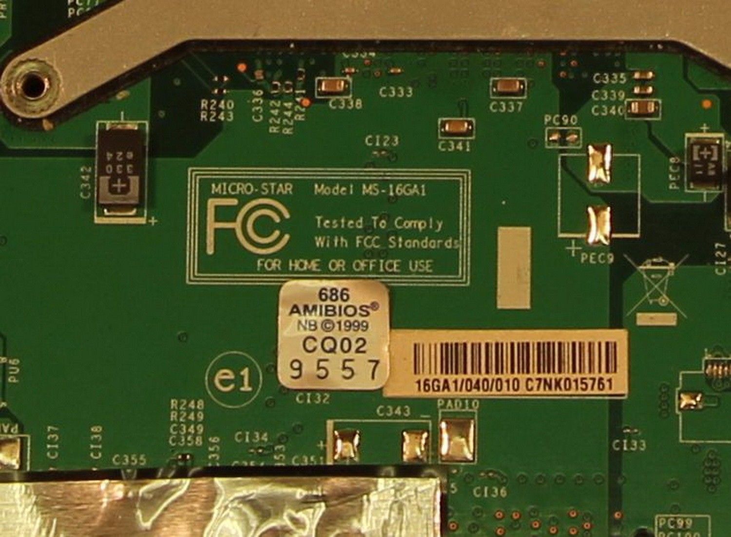

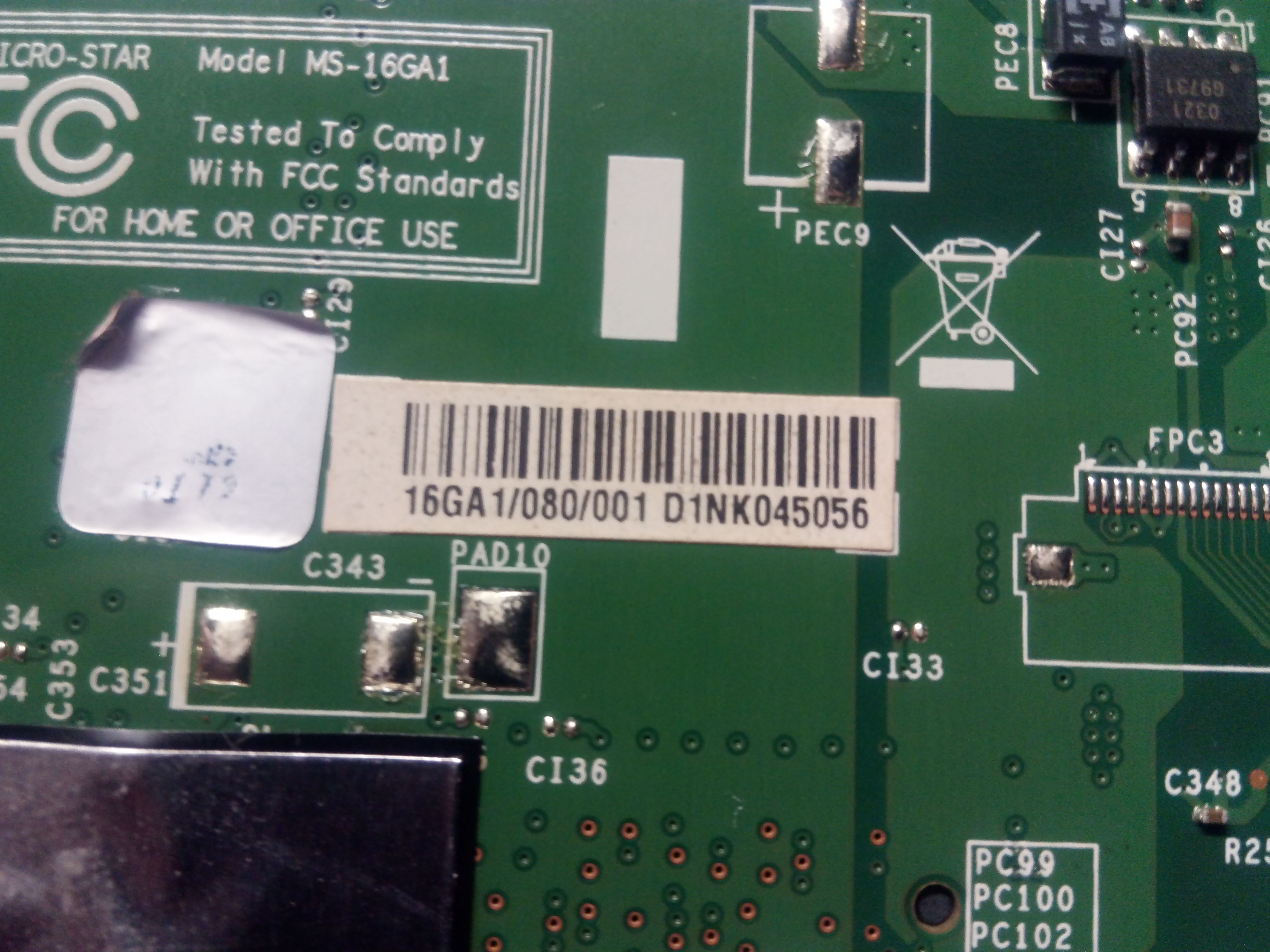

    MSI GE60 MS-16GA - Brak obrazu, wentylator działa, możliwe przegrzanie CPU?
    Także MS16GA1.
    Ludzie tam piszą w komentarzach, że B970 też pójdzie na HM76, w dodatku wchodzi na tę samą podstawkę...
