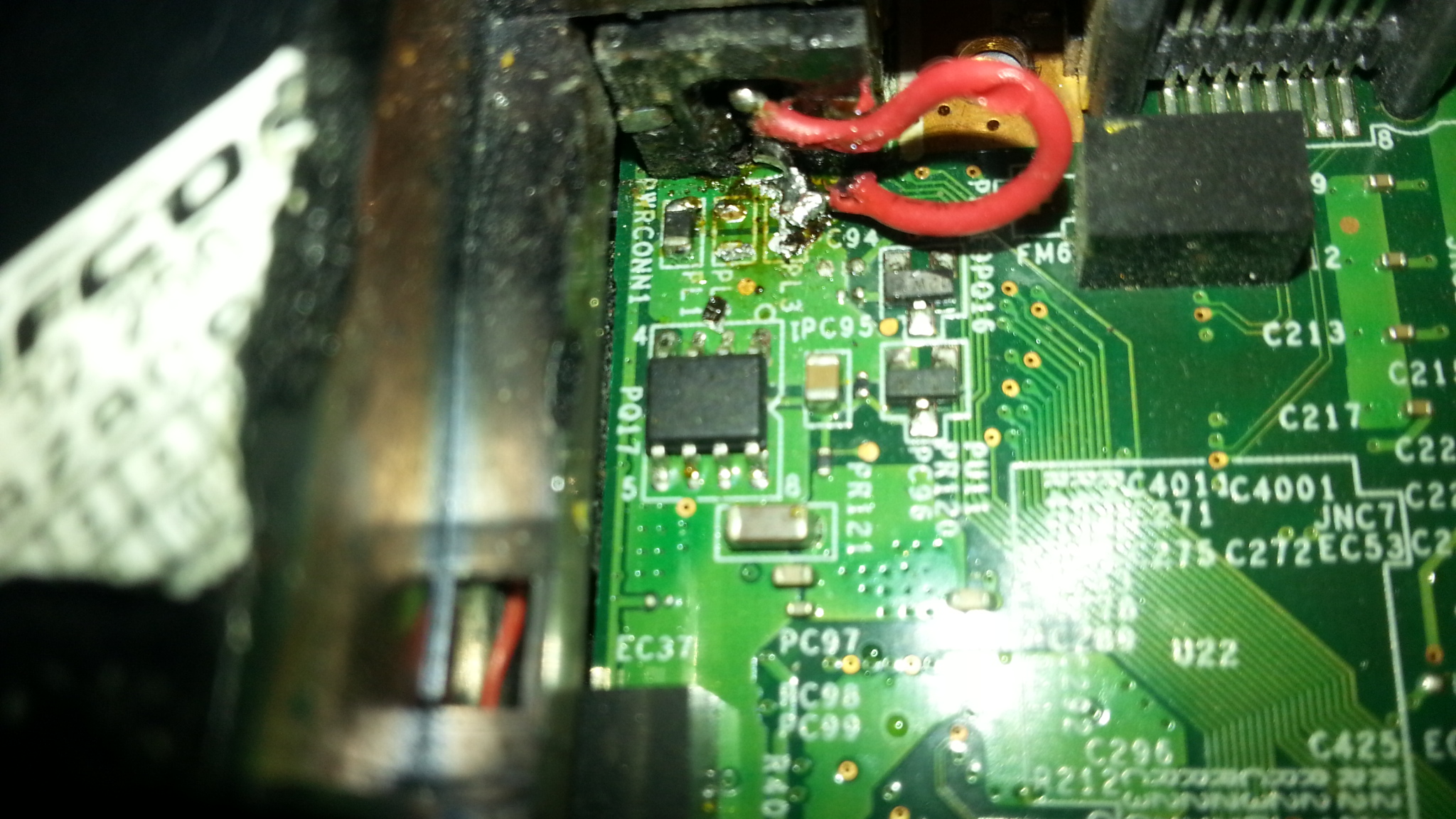

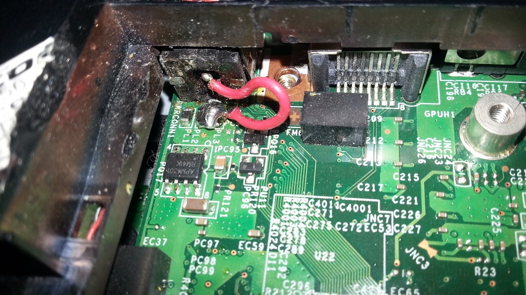

    Witam serdecznie
    Dorwałem MSI gx 660, po sekcji zwłok i oględzinach stwierdziłem przepalone gniazdo ładowania i oto jakiś picasso zlutował takie arcydzieło efektem spalona karta graficzna i chyba coś jeszcze po włożeniu nowej karty graficznej obraz nadal się nie wyświetla mruga kontrolka od dysku świeci się księzyc tak jakby laptop się uruchamial ale obrazu nie ma, brakuje części PL2 i PL 3 czy da się coś z tym zrobić np przylutować owe części i nowe gniazdo czy cała płyta do wymiany jutro postaram się sprawdzić procek czy też się nie zjarał przypadkiem. kilka zdjęć do podziwu smile.gif
    P.s bo z karty graficznej to już chyba nic się nie da zrobić ?
    Pozdrawiam i proszę o przeniesienie w odpowiedni dział gdyby się coś nie zgadzało.

    W pierwszej kolejności zrób porządek z gniazdem, później pomiary.
    Co do karty po wymianie układu powinna działać o ile laminat i pady nie są uszkodzone.

    Widać tu desperackie próby samodzielnych napraw...
    Być może grafika była przed ingerencją sprawna (być może nadal jest), a problem leżał w innej usterce, w związku z czym grzanie karty nie przyniosło zmian...
    Takie druciarstwo i brak elementów nie spowodowało usterek - przynajmniej na zdjęciu nie widzę powodów do takiego stwierdzenia. Sam brak cewek nie utrudni startu płyty.
    Jak pisał Kolega wyżej - uporządkuj tą płytę i można diagnozować.

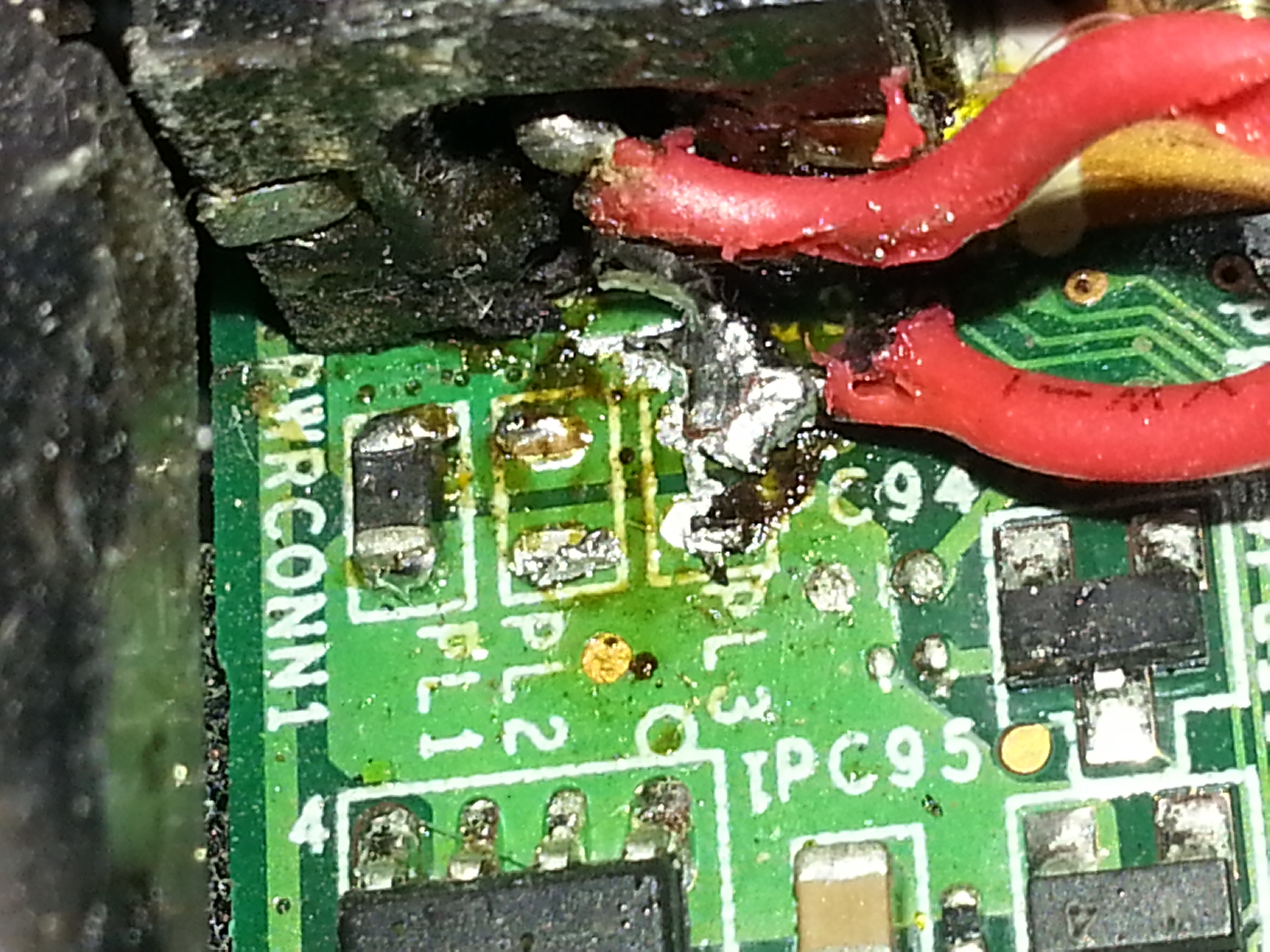

    PL1, 2, 3 - raczej nie kupisz w sklepie... takie elementy zazwyczaj bierze się z płyt dawców.
    Ale możesz je sobie darować.

  • #7 14920013
    czakos
    Posty: 85

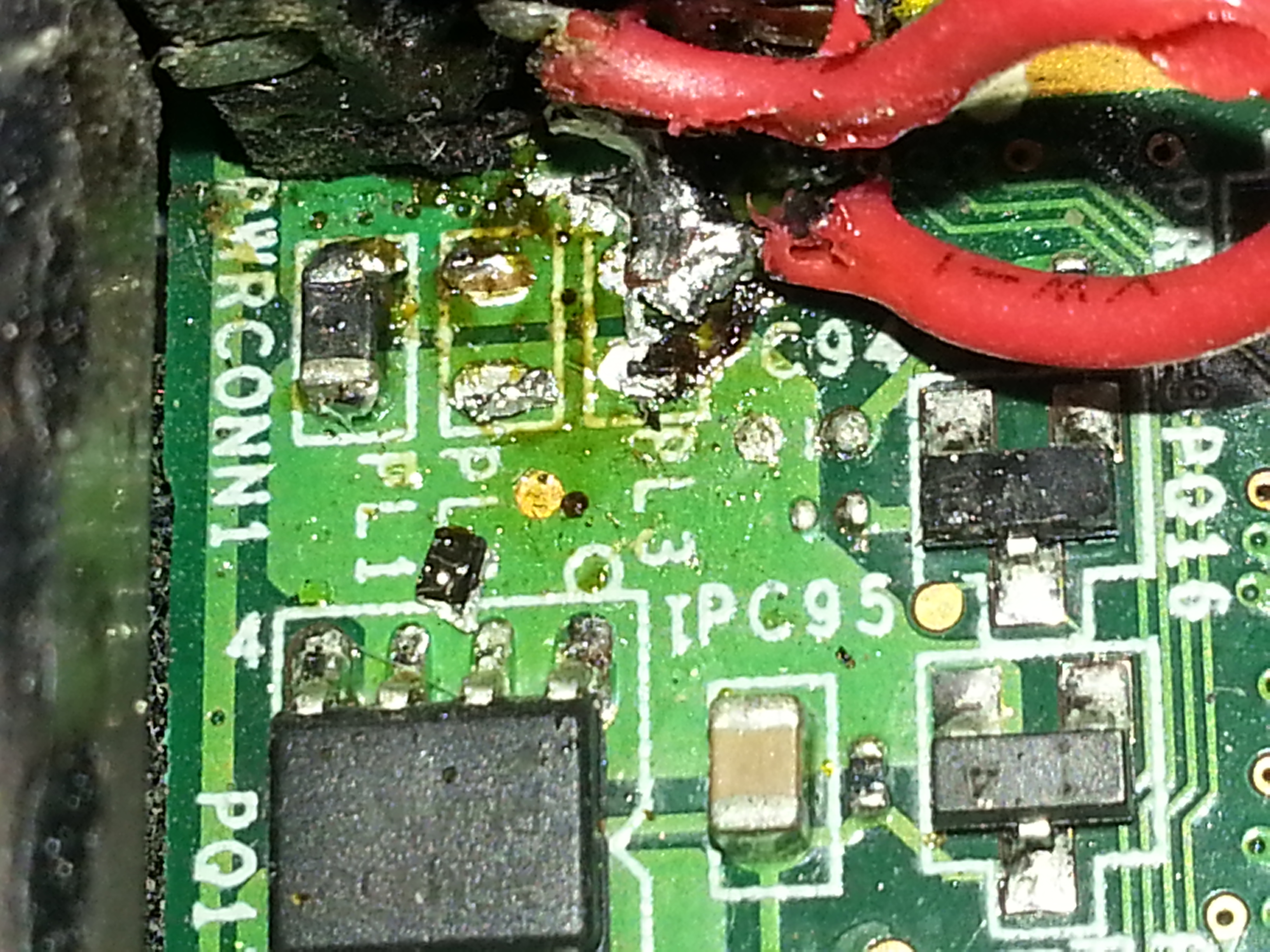

    Na takiej że pl 2 i pl3 są nieobecne, a zastanawia mnie jaka była przyczyna wypalenia gniazda bo z jakiegoś powodu się ono wypaliło, i jak wlutuje nowe to czy się nie wypali. I z innej beczki mam trochę laptopów na części i wyciągnięte miałem 2 płyty główne i pl 2 i 3 były różnych rozmiarów czy to ma jakieś znaczenie, muszą być takie same ? i jaką one funkcje spełniają ? Gniazda nie znalazłem na serwisie a... dlatego też przypłynie z singapore :)
    Ktoś jeszcze mi polecił takie coś cyt. "Wylutuj z płyty PL1, PL2 i PL3 a plus pociągnij bezpośrednio do PQ17 łącząc nóżki 1, 2, i 3 w tranzystorze. "
    co o tym sądzicie?
    Pozdrawiam Łukasz
    #8 14920017
    sk1977
    Spec od komputerów
    Posty: 8047
    Pomógł: 1326
    Ocena: 741
    PL1, PL2, PL3 możesz roboczo zastąpić zwarciem - one tylko filtrują zasilanie - jak uda się uruchomić płytę to pomyślisz nad wstawieniem odpowiednich.
    Gniazda wypalają się najczęściej przez iskrzenie - z powodu np. naderwania elementu, niedostatecznie stabilne połączenie, itp.

    Więc tak zlutowałem gniazdo zasilania sprawdziłem na odwrocie płyty zasilanie przechodzi, zlutowałem pl2 i pl 3 i teraz jeśli wsadzę procesor i5 460 m który ma intel hd graphics to teoretycznie obraz powinien się pojawić ? matryca jest sprawna teraz doceniam moją full hd :D to jak teraz np sprawdzić czy płyta główna jest sprawna lub zdiagnozować co jeszcze się mogło spalić, mogę jeszcze raz przełożyć moja grafikę...

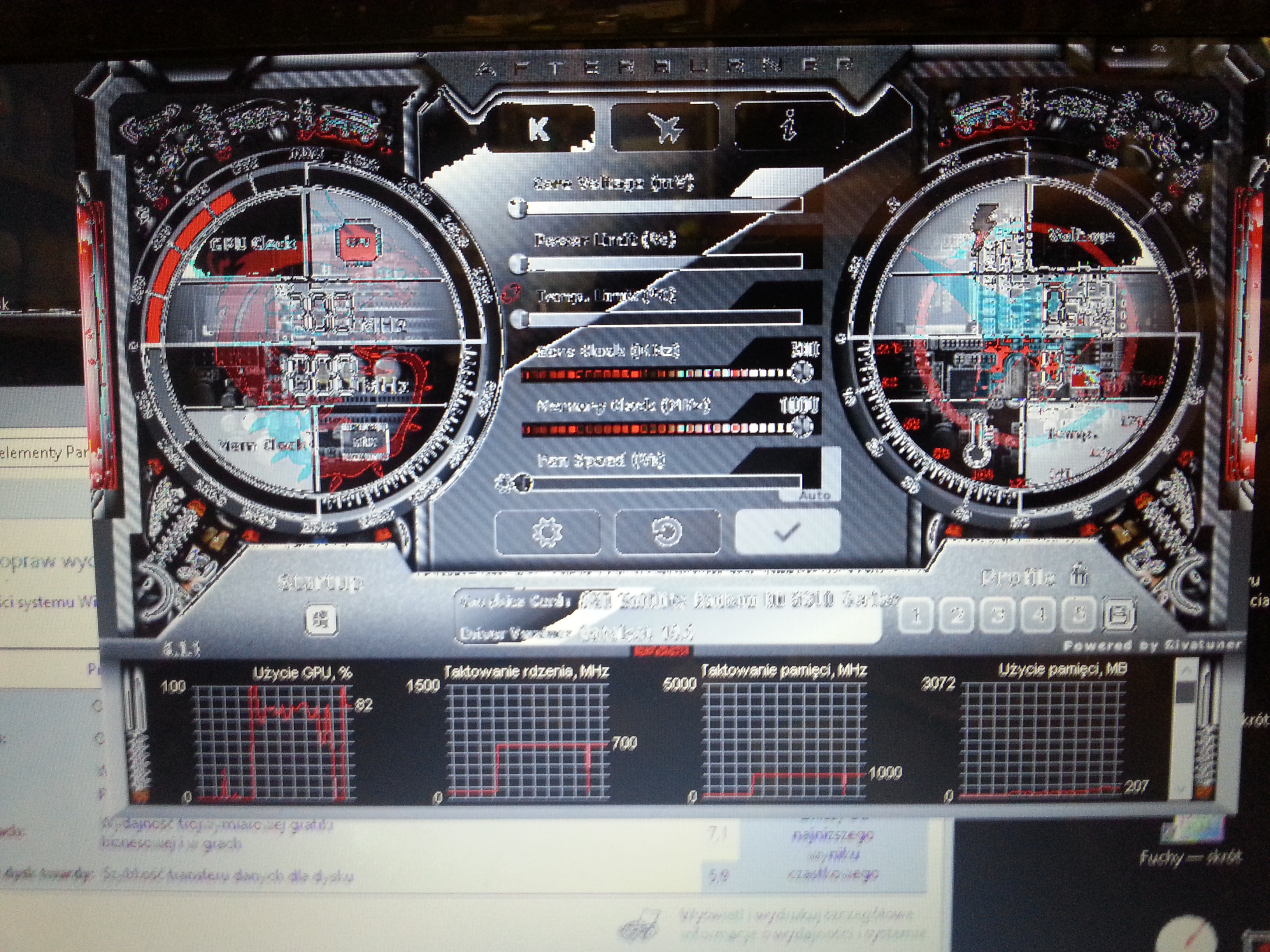

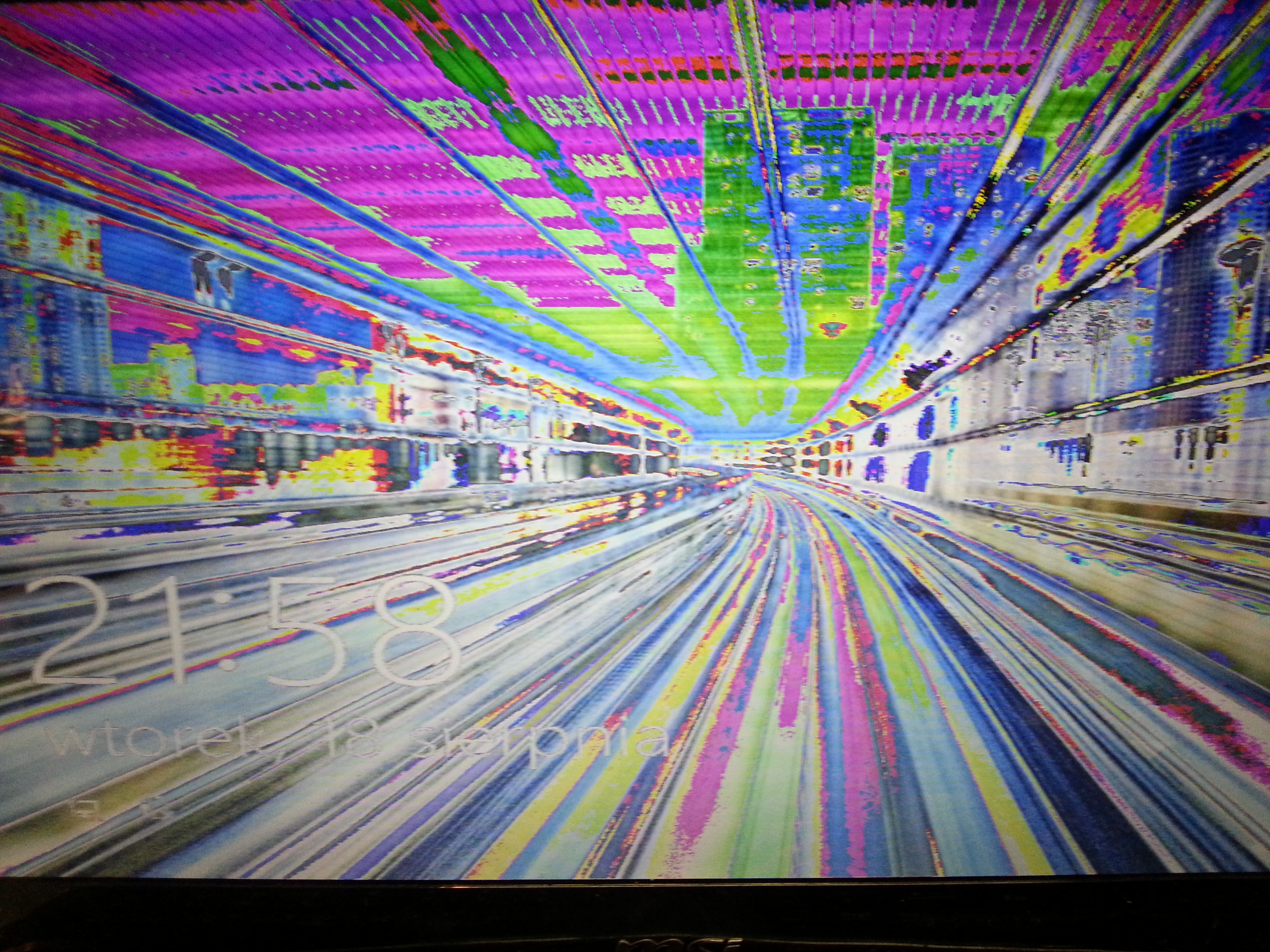

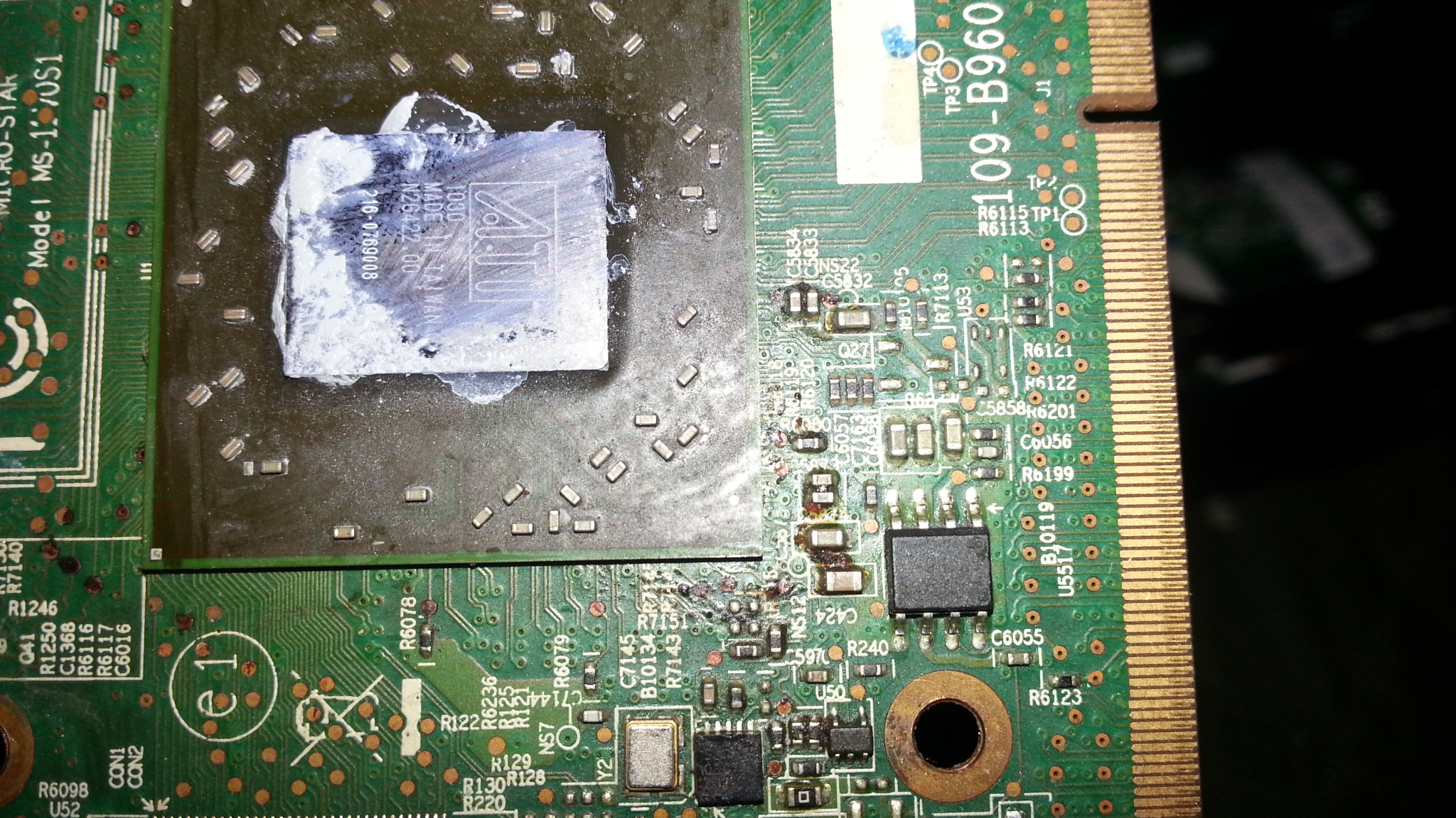

  • #18 14937109
    czakos
    Posty: 85

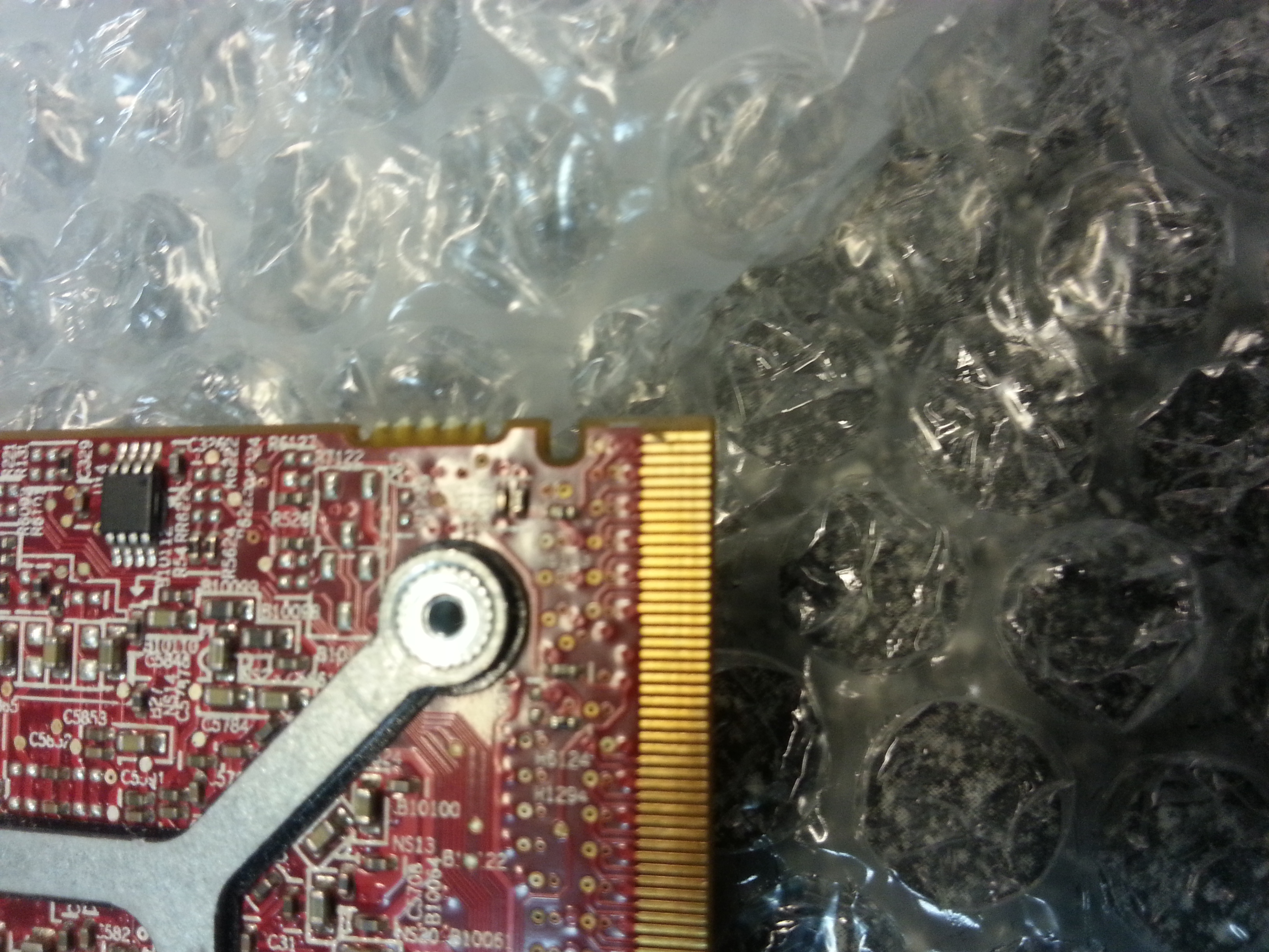

    No wiec tak przyszla karta ale za pierwszym razem nie zastartowala wciaz czarny ekran za 2 razem uruchomil sie normalnie hmmm normalnie efek widoczny na zdjeciu kolorowe znaczki itp
    pierwsza mysla karta po rebalingu stad ten efekt, pomysl mi taki sie nasunal bo na gpu po rogach nie ma takiego jakby kleju silikonu jak jest oryginalnie u mnie dodam ze moja jest zielona ta jest czerwona KOD: 109-B96131-00
    moja jest zielona czy to moze wina biosu na karcie ;/ podlaczylem pod monitor i obraz jest normalny tylko cpuid hw monitor nie pokazuje z niej zegarow ani temperatury to samo msi afterburner nie pokazuje temperatury ale pokazuje zegary i zegary teraz sa 100 na 150 byly 700 na 1000 pozniej 400 gdy wlacze gre to jest 700 na 1000 ale gra wywala blad podczas uruchamiania gdy skacza taktowania 100 x150 i 500 na 1000 tak jakby w karcie byl zmodyfikowany bios ktory wymusza taktowania 100 na 150 , sprobuje zgrac bios z karty i zobaczyc jak jest poustawiany ew mozna go edytowac ale teraz pytanie co sie u mnie w lapku moglo jeszcze stac ze obraz ma takie dziwne kolory, czy moze u mnie w biosie w lapku mam cos zmienic ale sam napis podczas startu komputera jest juz dziwny ;/
    karta ma na 3 zdjeciu jakby ryse na pinach.
    Ja bede sie staral naprawic moja oe karte tylko pilnie potrzebuje laptopa na jutro stad to zamowienie, idzie jakos ta karte sprawdzic czy byl na niej rebaling robiony?
    Wiec tak techpowerup radeon bios editor ktorym modyfikowalem bios u siebie w radeon nie odczytuje zadnych informacji o tej karcie

  • #19 14937182
    sk1977
    Spec od komputerów
    Posty: 8047
    Pomógł: 1326
    Ocena: 741
    Rysę sprawdź miernikiem - jeśli przerwa - popraw. Sprawdź też tasiemki wtyczki itp - czy np. jakiś pin się nie zagiął.

  • #20 14937259
    czakos
    Posty: 85
    Nic sie nie moglo przerwac bo w MSI gx 660 sciagasz tylna klapke i masz dostep do calego osprzetu a ja tylko wyciagalem grafike, a moglbys kolego napisac jak sprawidzc np zlapac mase z lapka i dotknac pinu plusem ? nie chce nic narazie poprawiac bo mam 14 dni na zwrot karty. Moglem cos jeszcze na plycie glownej uszkodzic ? poprzez wyciagniecie karty pod bateria ? wydaje mi sie ze to cos z karta jest bo np gdy uruchamiam gre to raz sie uruchomi ale wywala blad po chwili sterowniki sa te same ale to raczej nic nie zmieni bo w biosie nawet nie jest obraz taki jak ma byc. Teraz pytanie tylko czy to wina karty czy w lapku sie cos jeszcze uszkodzilo.
  • #21 14937442
    sk1977
    Spec od komputerów
    Posty: 8047
    Pomógł: 1326
    Ocena: 741
    Co do rysy - miernik na test ciągłości i przykładasz po obu stronach rysy sondy miernika - sprawdzasz czy jest ciągłość, czy ścieżka definitywnie przerwana.

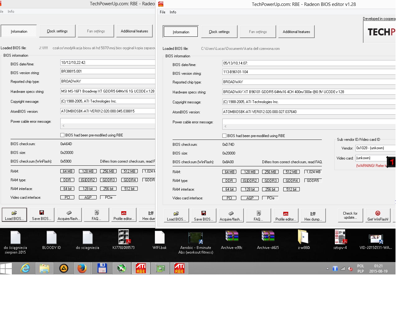

  • #24 14937483
    czakos
    Posty: 85
    Tylko prosze mi jeszcze powiedziec czy moge wgrac moj na obecny dla porownania zdjecie 2 biosow z lewej moj org z karty a po prawej z nowej karty.

    sk1977
    Spec od komputerów
    Posty: 8047
    Pomógł: 1326
    Ocena: 741
    Nie jestem pewien. Jak wgrywa się programatorem to najwyżej się wróci do wersji poprzedniej...

  • #26 14937542
    czakos
    Posty: 85
    Podczas flashowania pojawia sie
    Old ssid: 043A
    new ssid: 107A
    ssid mismatched
    czyli nie moge wgrac ;/
    Tylko dlaczego na monitorze normalnie sie wyswietla obraz a na matrycy juz nie ;/ jeszcze zaraz w domu sprawdze jak wyglada obraz przez hdmi bo na vga w pracy normalnie ;/
  • #27 14938392
    czakos
    Posty: 85
    Udało się :)
    sciagnalem bios z tego linku http://forum.notebookreview.com/attachment...e-5870mbios.zip
    wgrane kolory są normalne jutro sprawdzę wydajność, dziwi mnie jeszcze, że żaden program np cpuid hw monitor nie odczytuje z tej karty della temperatury a z ati tak i w mojej w programie czy to ccc czy msi afterburn miał opcje overclocingu z niej nie korzystałem bo karta dawała radę ale sam fakt. Czy sterowniki mam zmienic np. sciągnąć do della bo się zakręciłem :D producent nadal jest ati tylko bios był z della o ile dobrze pojmuję ? ;]
    To teraz proszę o łopatologiczną instrukcję jak pomierzyć moją kartę...
