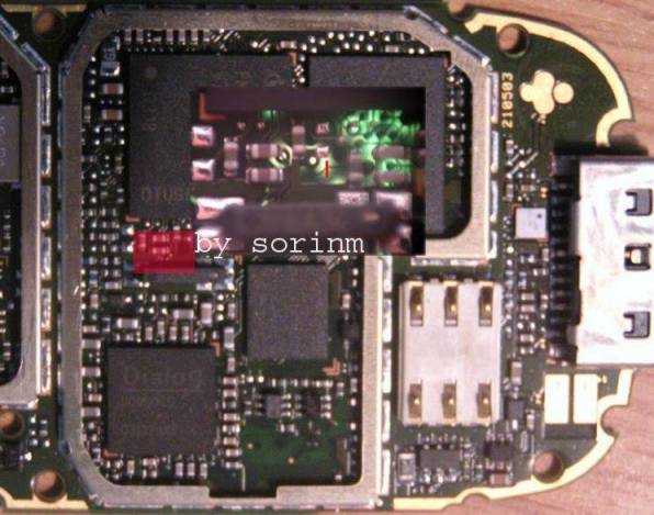

    Może ktoś mi poradzi jak zdjąć simlocka z tego telefonu,słyszałem o wpisaniu jakiś kodów,kabel comowy będę miał na dniach

    Nie ma takiej możliwości aby jakimiś kodami, musisz mieć kabel, program np. freia 10 oraz zrobić TP czyli przeciąć ścieżkę w telefonie inaczej nic nie zrobisz, więc jeżeli nie masz doświadczenia to nie polecam cięcia ścieżki bo bardzo łatwo można uśmiercić fonka.

    Jak będziesz miał kabel, to przed zdjęciem simlocka np. Freia musisz przeciąć ścieżke jak wyżej kolega pisał.
    Jeśli będziesz przecinał ścieżkę to patrz na foto.

    Nic nie piszesz o wersji oprogramowania. Nie wszystkie wersje trzeba ciąć, więc najpierw pokombinuj we FREI bez cięcia.
