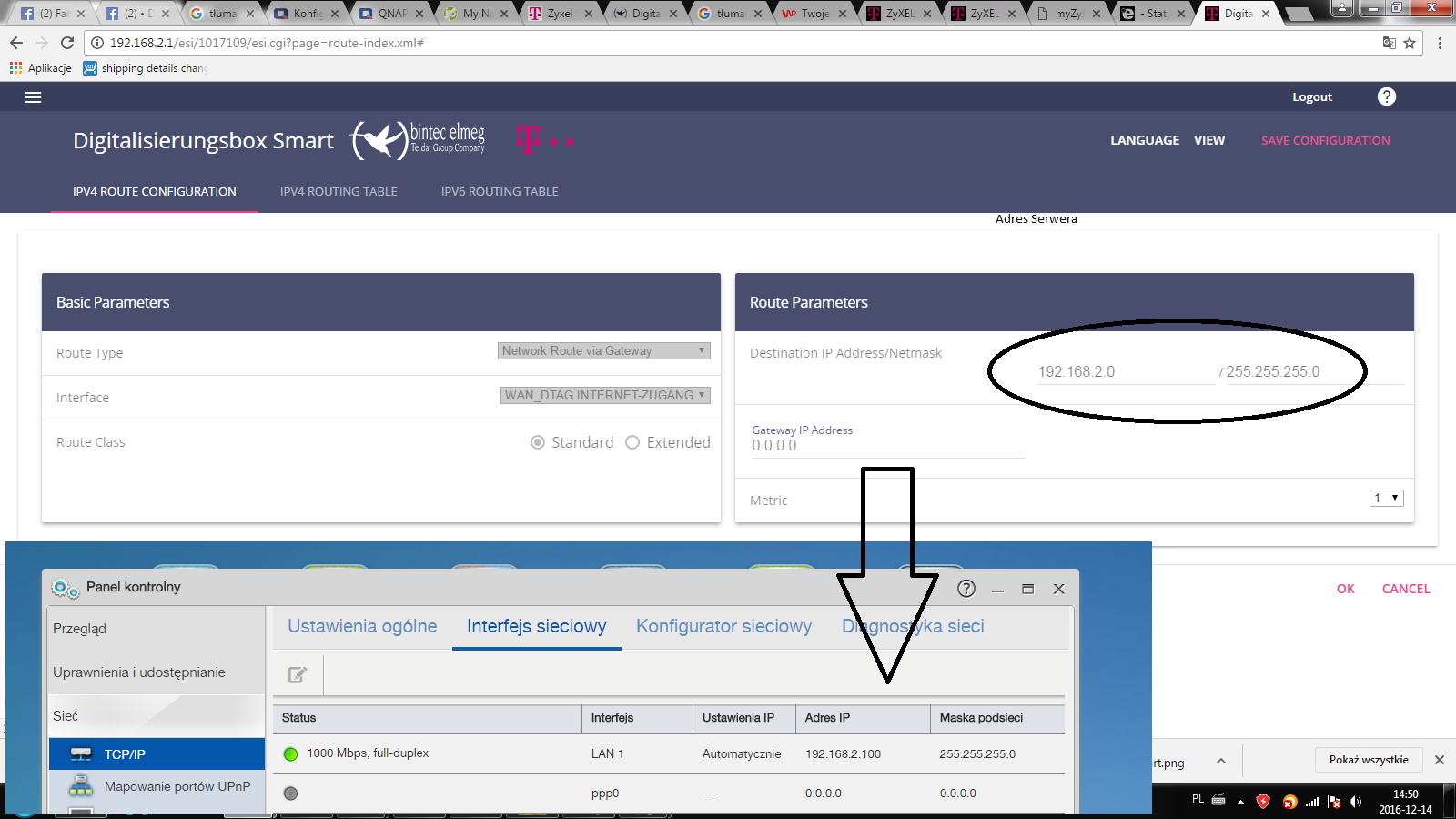

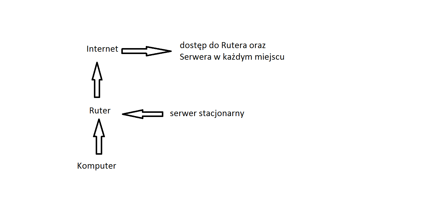

    Witam, swój problem postaram się wytłumaczyć na obrazku.
    Chodzi mianowicie o to iż w firmie posiadam statyczny adres ip chcę mieć dostęp do Panelu administracyjnego z każdego miejsca oraz podłaczyć pod to serwer stacjonarny.
    Ktoś chętnie mi wytłumaczy ?
    - Statyczny IP - Dostęp do Rutera z każdego miejsca.
    Dostawcą internetu jest niemiecka firma telekom (Tmobile) mam serwer stacjonrny Zyxel 326 no i ten statyczny adres ip oraz w Ruterze wejscie na Serwer.
    Chce mieć dostęp do serwera nie tylko w sieci lan ale dostep z innej sieci np. w domu czy innym miescie.
    Serwer zyxel ma wgrany juz system własny pozwala na obsługę dosłownie wszystkie ale problem z tym ze nie wiem jak ustawic w ruterze aby go widział publicznie.
    Ktoś CI wytłumaczy jeśli Ty wytłumaczysz co chcesz uzyskać.
    Panel administracyjny czego?
    Jaki serwer? WWW, FTP, Poczta?

    WIem już że jakieś uslugi NAS'a chcesz udostępnić na zewnątrz. Musisz przekierować porty na routerze na adres wewnetrzny NAS'a. Możesz też użyć jakiejś opcji typu DMZ na routerze.
    Jakie porty, jak to zrobić na routerze tego Ci nie powiem, bo nie napisałeś jaki masz ten router, oraz jakie uslugi chcesz udostępnić. Otwieranie WSZYSTKICH portów to jest zły pomysł bo dajesz włamywaczom pole do popisu.
    Jeśli to udostępnienie tylko dla Ciebie a nie dla klientów, to sugeruje:
    -postawić na routerze serwer VPN jeśli to możliwe
    -względnie udostępnić usluge na routerze na niestandardowych portach, zminimalizuje to dramatycznie ilość prób siłowego wejścia.

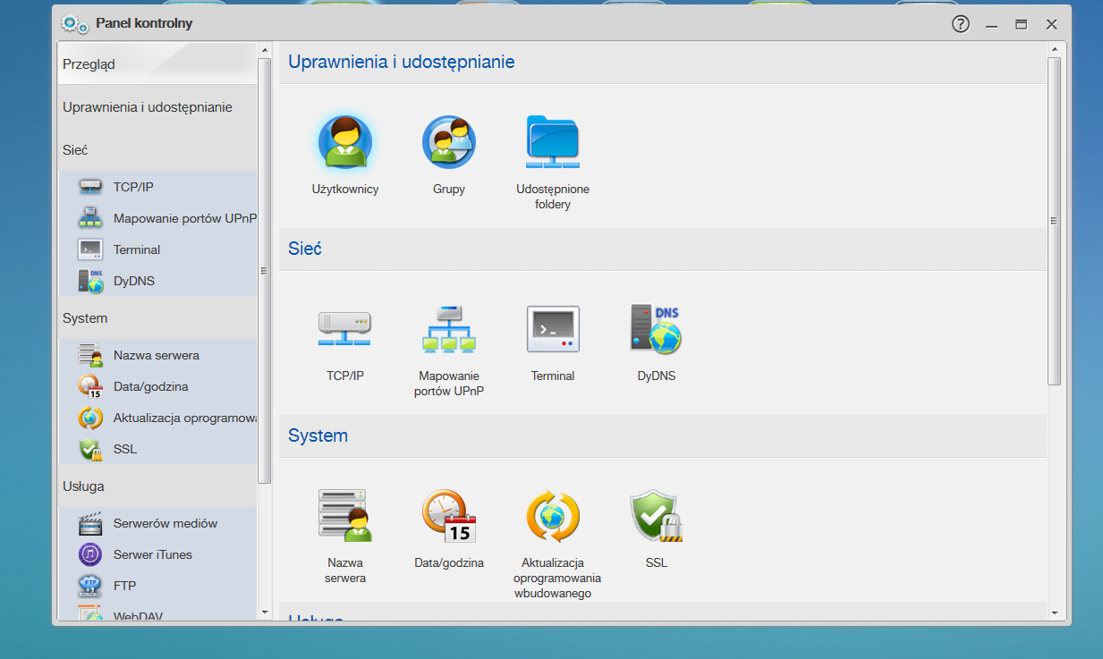

    Mój Router to Digitalisierungsbox Smart Niemiecki z Telekom (T- mobile)
    - Statyczny IP - Dostęp do Rutera z każdego miejsca. - Statyczny IP - Dostęp do Rutera z każdego miejsca.
    Jak widać jest wejscie na serwer. Serwer mam stacjonarny z wgranym system jest tam sporo opcji ale głownie mi chodzi abym mógł ustawić tak aby z każdego miejsca wejsc do panelu administratora w serwerze.

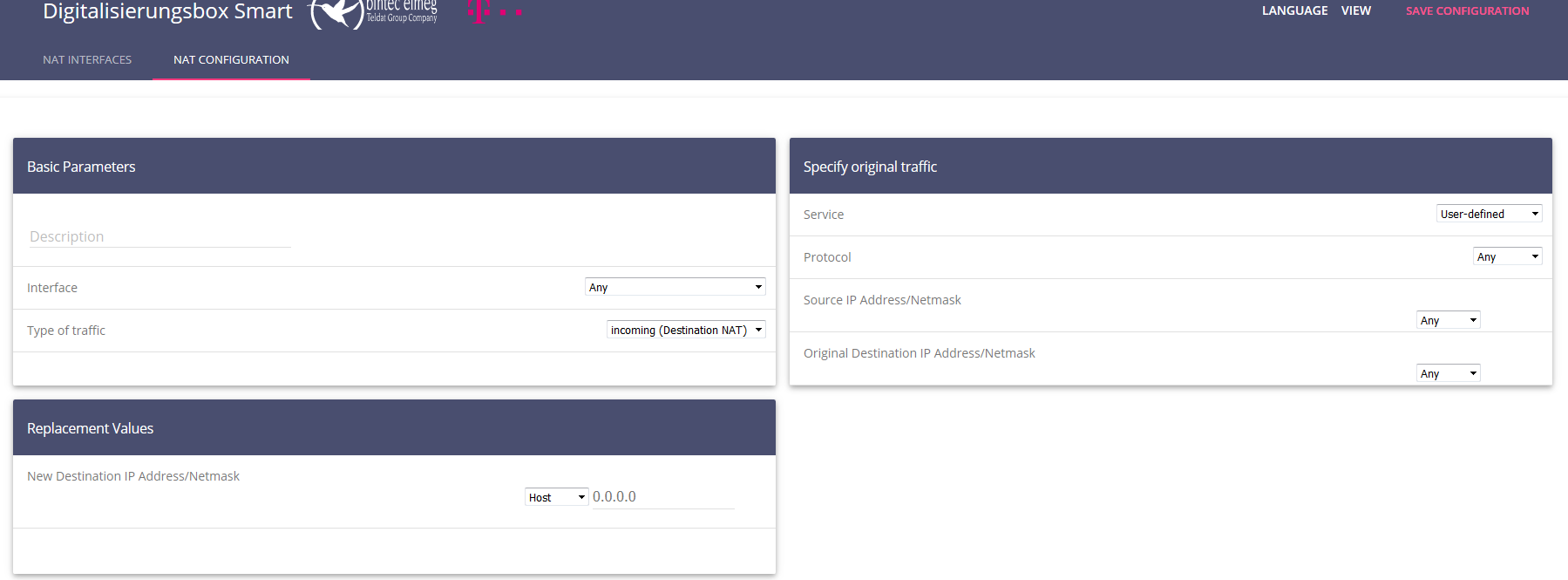

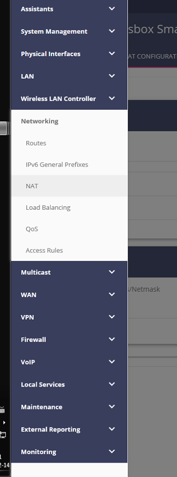

    - Statyczny IP - Dostęp do Rutera z każdego miejsca. - Statyczny IP - Dostęp do Rutera z każdego miejsca. - Statyczny IP - Dostęp do Rutera z każdego miejsca.
    Mam tam opcje Nat - Mogę dodać jaką chce usługę (ftp, server, http itp) Wpisuje tam adres ip serwera zyxel ale nadal nic to nie daje, serwer nadal jest widoczny tylko w Lan..

    Pokaz jak i co wpisujesz w konfuguracji destination NAT.

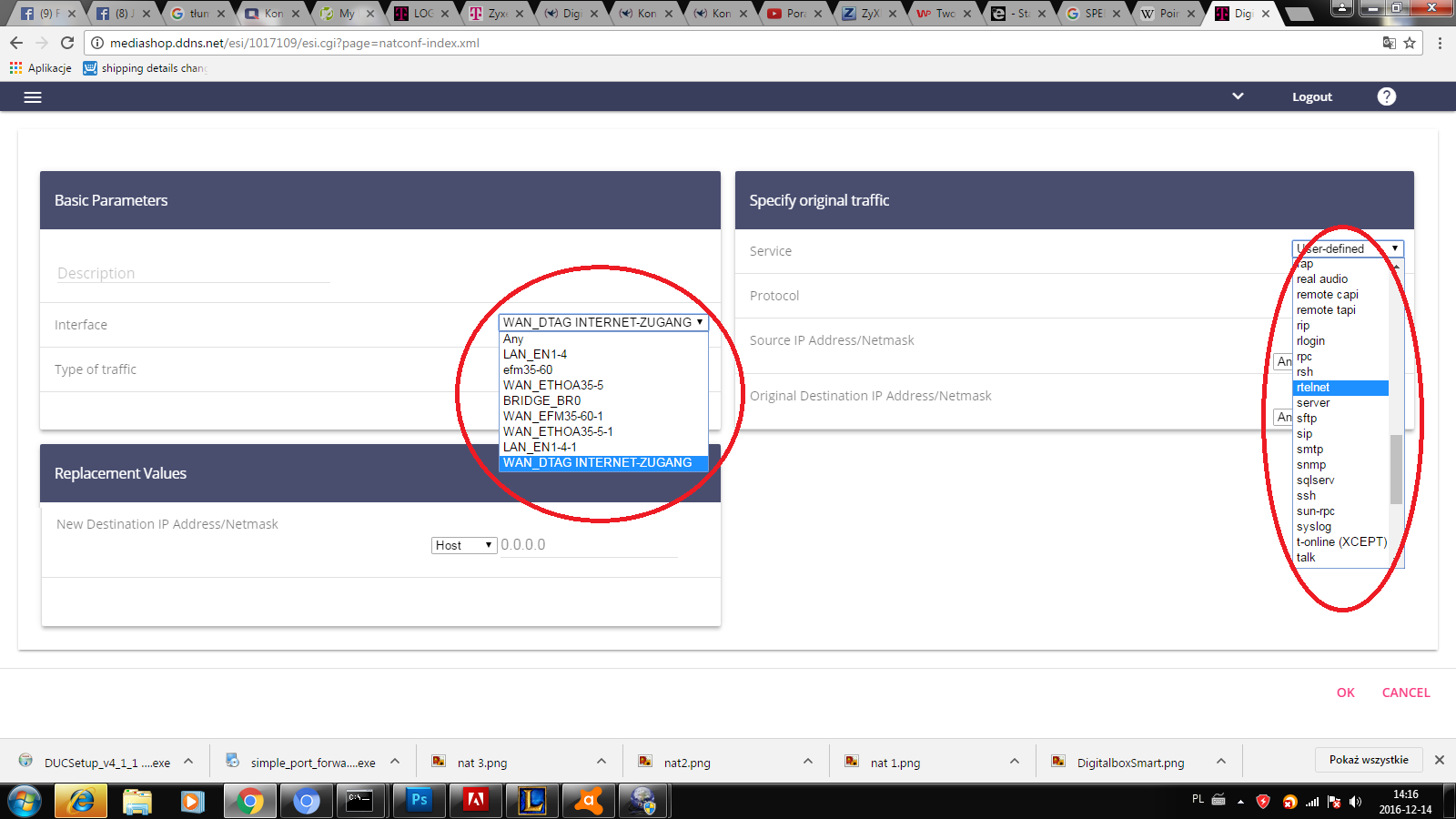

    Ja Cie nie prosze o video, tylko screen'a z TWojego routera.
  • #11 16126358
    Mediashop123
    Poziom 7  
    Posty: 7
    To chyba to i chyba tutaj jest problem. Widzę że można tutaj ustawić jaką usługę itp ale teraz jak zrobić abym mógł korzystać z niej z dowolnej sieci i aby czytało mi jako serwer.
    Dobra, udało mi się jedynie zrobić aby dostęp pod serwer był pod domeną z no-ip ale widać go nadal w sieci lokalnej..
