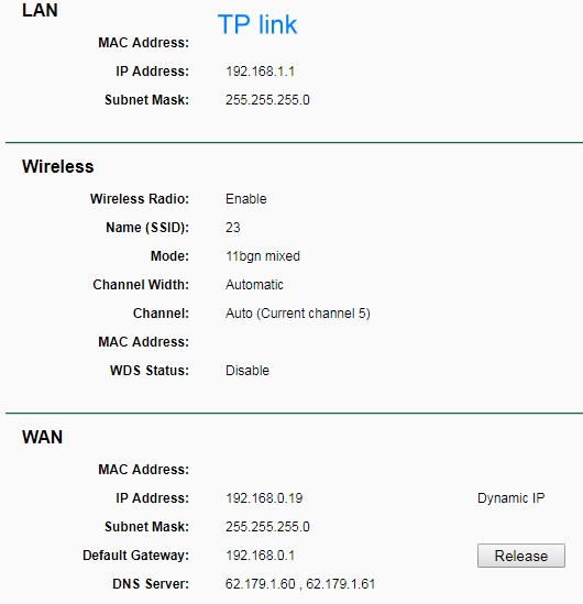

    Cześć,
    Mam internet z UPC. Pierwszy modem to Technicolor TC7200 (ip 192.168.0.1) do niego podpięty kablem router TP-link TL-WR940N/TL-WR941ND (ip 192.168.1.1)
    Do TP-linka mam podłączony kablem serwer Nas Zyxel NSA310 (ip 192.168.1.110).
    Co i jak mam skonfigurować, żebym mógł mieć dostęp do NSA z zewnątrz?

    Coś skopałem ostro. W załaczniku screeny z TP linka i Technicolora. Moze coś innego mam tam wpisać?
    Dostęp do NAS z zewnątrz (UPC modem Technicolor i router TP-link)Dostęp do NAS z zewnątrz (UPC modem Technicolor i router TP-link)

    Zaraz, Ty masz tam 2x NAT i 2 sieci. Na obu routerach jest NAT. Moim zdaniem niepotrzebnie i zbyteczenie.
    1. Albo robisz przekierowanie na routerze 1 na adres WAN routera 2 (192.168.0.19) a na routerze 2 na adres NASa 192.168.1.110. Tylko nadaj na sztywno routerowi tplink, potrt WAN adres 192.168.0.X, z poza zakresu DHCP. Adres "WAN" tplinka ma być też stały.
    2. Albo tplinka podlłącz nie do portu WAN, tylko do portu LAN. Wtedy adresy DHCP bedzie rozdawał technicolor, zmien adres NASa na np 192.168.0.110 i zrob 1 przekierowanie na techniocolorze na adres NASa. W tym przpadku tplink bedzie robił za switch i access point.
