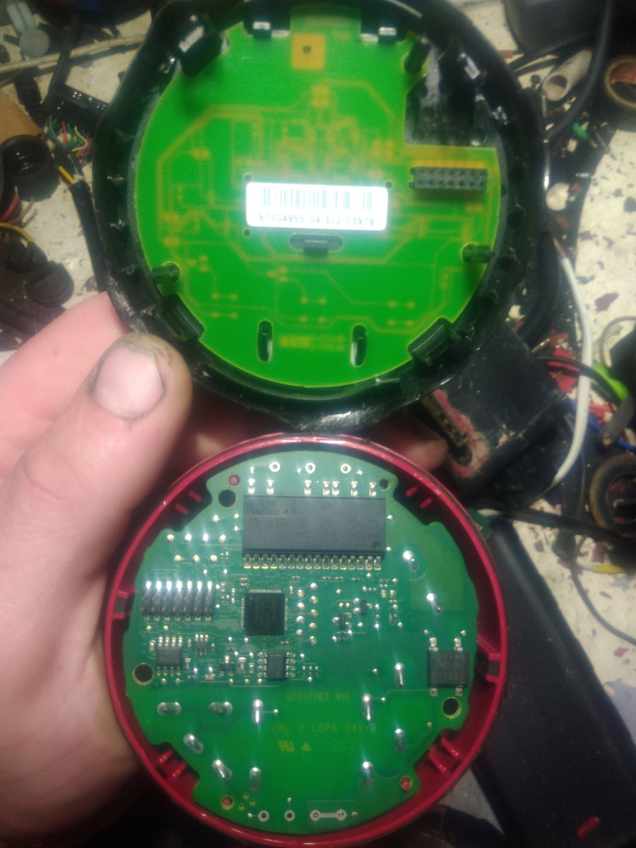

    Próbowałem rozebrać pompę wg wskazówek z tematu
    https://www.elektroda.pl/rtvforum/topic3379737.html#18011686
    jednak mała pompa ma 4 zatrzaski między czerwonym kołnierzem i panelem
    rozbierając załatwiłem płytkę i mam kondensator elektrolityczny 400V do wymiany
