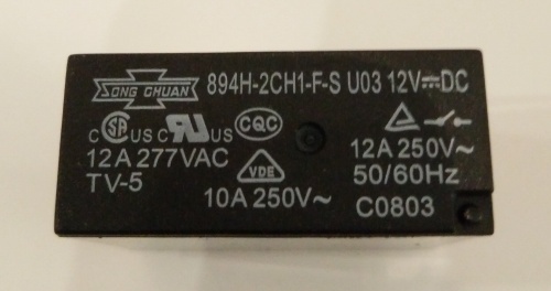

    W moim UPS APC ES-550 padł prawdopodobnie przekaźnik, ponieważ jakby nie może przeskoczyć przy starcie i buczy. Czasami przeskoczy i jest ok, czasami buczy i zamiast przełączać urządzeniom które powinny być podtrzymane odcina zasilanie. Przekaźnik to 894H-2CH1-F-S. Poniżej zdjęcie. Czy jest mi ktoś w stanie wskazać zamiennik dla tego przekaźnika lub miejsce gdzie można go kupić? Niestety nie mogę go nigdzie namierzyć. Z góry dziękuję za pomoc.

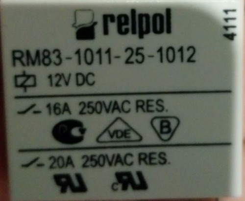

    Kupiłem wczoraj coś takiego. Wlutowałem, ale nie odważyłem się podłączyć UPS do prądu. Chyba to jakiś inny typ przekaźnika. Oryginalny nie miał zwarcia między pinami 3-6 i 3-7, ten nowy ma. W rezultacie na płycie UPSa pojawia się zwarcie na obu biegunach w gniazdach na urządzania podtrzymywane, jak i na głównym kablu zasilającym UPS. To raczej nie wróży nic dobrego...
    Pomożesz jak zbadać miernikiem oryginalny przekaźnik, aby tym razem kupić odpowiedni? Sorry za mój poziom wiedzy w temacie :)

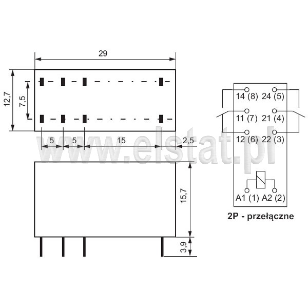

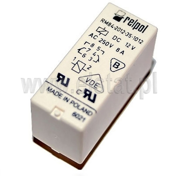

    Dlatego napisałem żeby sprawdzić wcześniej czy oryginał ma 2 styki przełączne czy tylko 1. Teraz wiadomo, że ma 2 a RM83 który kupiłeś ma 1. Potrzebny jest np. taki: http://automatyka.elstat.com.pl/p12354,przekaznik-2x-styk-przel-12v-8a-rm84.html Na rysunku na obudowie widać, że ma on dwie pary niezależnych styków 3,4,5 i 6,7,8.
