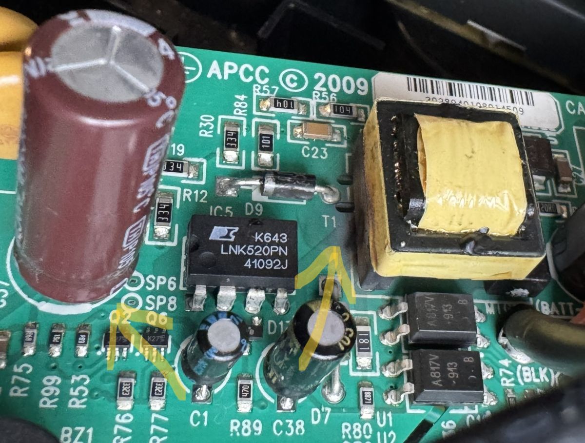

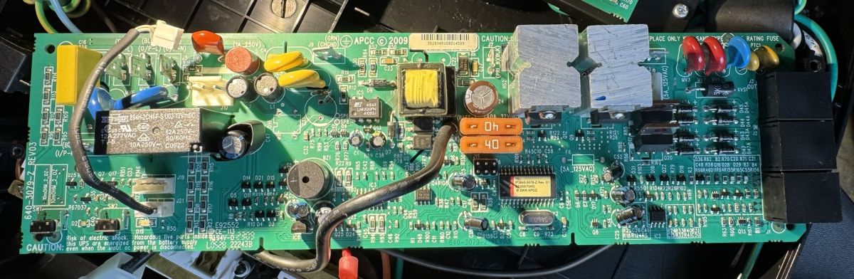

    Dzień dobry, szukam schematu lub porady dotyczącej naprawy APC ES 550 - przeszukałem forum, nie znalazłem odpowiedzi.

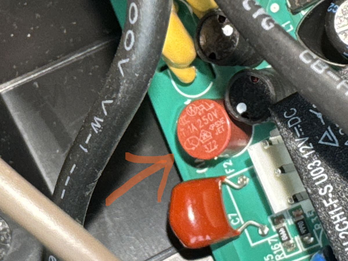

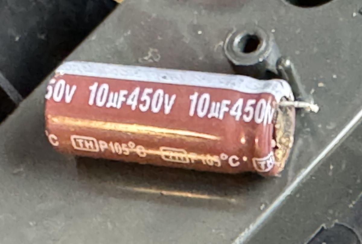

    Spalił się kondensator 10 µF 450 V i transformator 430-0300-Z E154515 SB14.2 LEI-4, pracujące w układzie LNK520PN (zdjęcie). Nie wiem, co było przyczyną pierwotną (nie pamiętam też, jakie były okoliczności - awaria lata temu), ale mierząc niewylutowany transformator, zgaduję, że w transformatorze jest przebicie pomiędzy ekranem (podłączonym do źródła LNK520PN) a uzwojeniem drenu LNK520PN. Przepalił się również bezpiecznik 1 A 250 V (zdjęcie - pomiędzy wejściem 230 V a dalszymi układami), pozostałe bezpieczniki - nie.
    Właściwie, to szukam odpowiedzi, jak najprościej przerobić ten UPS na listwę, zachowując właściwości listwy (surge protection, kontrola przez gniazdo Master), ale rezygnując z UPS (baterii). Jak bym miał schemat, to bym doczytał, ale nigdzie w sieci nie mogę znaleźć...

    Dla sprawdzenia można zrobić pomiary mostka prostowniczego, wymienić kondensator i układ. Przy braku działania do wykorzystania są elementy bierne podłączone do zasilania.

    @Jarek Pi. Sprawdziłem mostek prostowniczy po wylutowaniu - jest ok. Mam problem z tym prawdopodobnym przebiciem na transformatorze, jak pisałem - jak wymienię bezpiecznik etc., to i tak będzie zwarcie...

    Do wymiany jest układ scalony LNK520PN. Po wylutowaniu będzie widać, czy zwiera zasilanie. W układzie jest sterowanie i tranzystor kluczujący transformatorem. Ja tej samej firmy układ TNY263PN wczoraj wymieniłem na dostępny nieco większej mocy TNY264PN do zasilacza TV Mirai 37 cali, który czeka na przykręcenie i sprawdzenie. Było widać uszkodzenie, bo przy włączonym TV rozerwało go i przepalił się bezpiecznik.

    >>21569277 Tak! Po wylutowaniu zwarcie zniknęło (LNK520PN nie sprawdzę, bo się przy wylutowywaniu rozpadł). Dzięki. Jak kupię i wlutuję nowy, dam znać.
