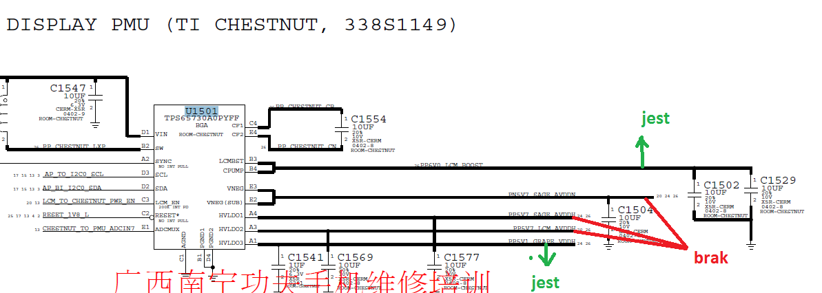

    Brak napięcia na podpiętym lcd 5.7V
    PN5V7_SAGE_AVDDN
    PP5V7_LCM_AVDDH
    Podmieniłem filtry: FL2037 i FL2061 - bez zmian
    Zmieniłem układ display pmu u1501 według schematu - nadal bez zmian
    Brak w/w napięć oraz brak jakiejkolwiek treści na wyświetlaczu.

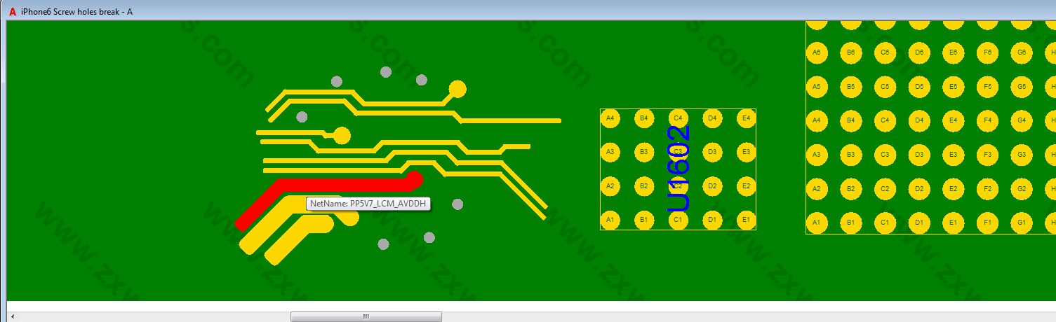

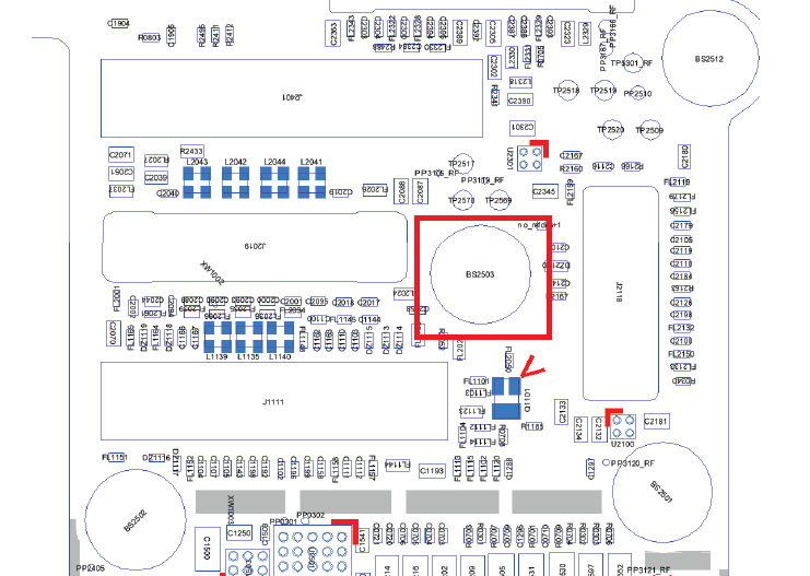

    Co do przekrecenia śruby to sprawdziłem pod mikroskopem i jedynie na tej środkowej - według schematu BS2503 są jakieś delikatne zadrapania.
    iPhone 6 - Brak obrazu i podświetlenia, brak napięcia na LCD 5.7V
    Wie ktoś czy pod tym gwintem idą jakieś scieżki?
    Ogolnie jest brak 3 napiec wychodzących z układu u1501
    PN5V7_SAGE_AVDDN
    PP5V7_LCM_AVDDH
    PP5V7_SAGE_AVDDH
    Natomiast są:
    PP6V0_LCM_BOOST
    PP5V1_GRAPE_VDDH

    Pod tą tulejką jest scieżka od napięcia PP1V8

    1.8V mam obecne także to nie to a możesz mi powiedzieć pod którą tulejką idą w/w scieżki 5,7V ?
