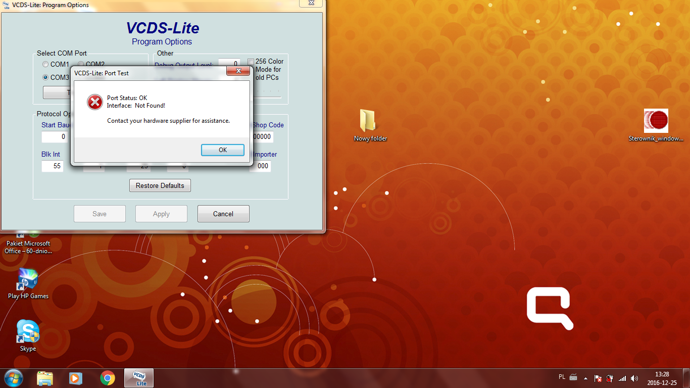

    Dzieki za pomoc poradziłem sobie . Kupiłem nowy kabel za 20 zł wraz z sterownikami i działa poprawnie. Potrzebuje instalki do Vag-com który będzie pracowac na viakenkkl .
  • #11 16148421
    kamil0513
    Posty: 13
    Ocena: 4
    Taki sam problem ! Błąd kod 52 przy instalacji sterowników interfejsu diagnostycznego VAG KKL
    Wie Ktos o co chodzi?

    Wybierasz odpowiedni port COM w VCDS?
    Otwórz menadżer urządzeń i sprawdź jaki jest numer portu COM Twojego interfejsu. W razie potrzeby zmień go na COM1...4 i spróbuj jeszcze raz.

    Albo program nie pasuje.. nie widzę w opcjach VCDS portu BT/USB
