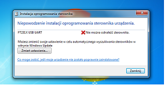

  • #7 15306097
    matcris
    Posty: 25
    Ocena: 17
    zainstalowałem u siebie na kompie program VCDS Lite i nie mogę tego odpalić ....
    Zainstalowałem a następnie podłączyłem kabel pod laptopa windows 7 gdzie wyskoczył mi komunikat ( załącznik 1), mimo to podłączyłem kabel do samochodu na zapłonie i próbowałem połączyć się klikając najpierw OPTIONS a następnie TEST i każdy z portów i pojawiał się komunikat (zał. 2)
    Dla jasności dodam, że przy łączeniu z kablem nie miałem antywirusa na kompie (odinstalowałem go) ani połączenia z internetem.
    Co robić ? miał ktos podobny problem ?

    matcris napisał:
    Co robić ?
    Zainstalować sterownik kabla. Gdyby był Internet system zapewne sam by go sobie ściągnął.
    http://www.ftdichip.com/Drivers/CDM/CDM%20v2.10.00%20WHQL%20Certified.zip

  • #11 15307231

    właśnie przez menedżera urządzeń udało mi się zaktualizować sterowniki, nie otwierając Twojego programu.
    tylko teraz mam taki komunikat

    Do testu kabel musi być zasilany - wpięty do samochodu. Pokaż zrzut ekranu z menedżera urządzeń jak Ci widzi ten kabel.
