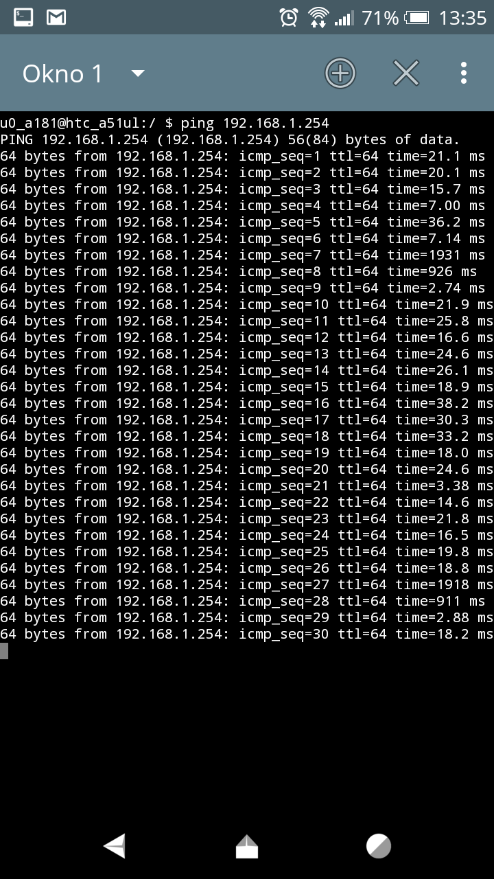

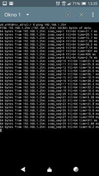

    Netia Spot - Router gubi pakiety co 10-15 sekund, skaczący ping
    Ss z telefonu jest to samo

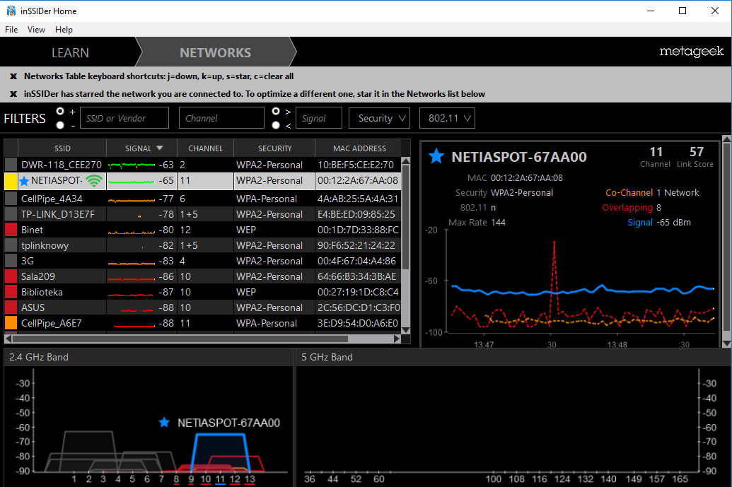

  • #14 16147251
    jimasek
    Posty: 35287
    Pomógł: 3783
    Ocena: 2671
    Jak sam widzisz masz tam dużo zakłóceń. Wygląda na to że to właśnie jest twój problem. Próbowałeś ustawić router na rożnych kanałach?
