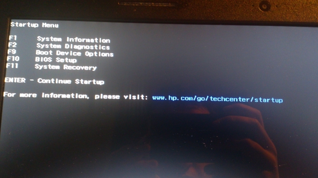

    za każdym razem gdy włączam komputer pojozuje mi sie
    startup menu i aby z tego wyjść muszę wcisnąć enter
    denerwuje mnie to
    mozna to jakos wyłączyć??? Jak wyłączyć startup menu pojawiające się przy uruchamianiu komputera?

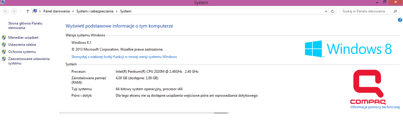

    Nie podałeś informacji o sprzęcie i systemie ?
    Kolejność bot, ustawiona prawidłowo, tj. w pierwszej kolejności dysk systemowy ?

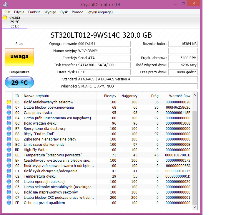

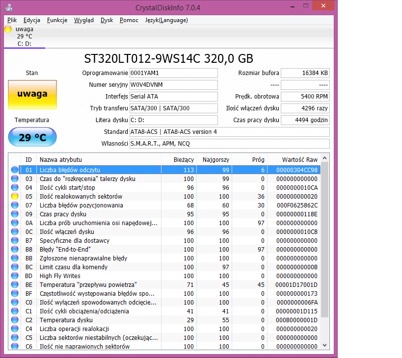

    Dysk jest sprawny ? Podaj jego SMART z Crystal disk info.

    boot ustawiony na dysk

    Masz uszkodzony dysk twardy.

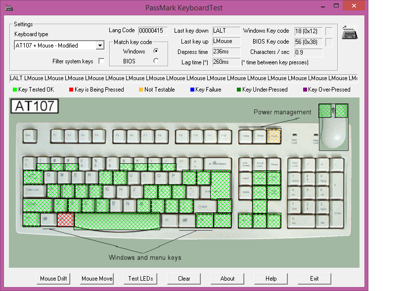

    Czy to może byc powiazane z tym ze nie dziala mi kilkanaście klawiszy??

    Jak kolega wspomniał, dysk jest uszkodzony, jak długo jeszcze podziała, tego nie wie nikt. Jeśli chcesz go dalej używać, to koniecznie wykonaj kopię danych.
    Nie ma to nic wspólnego z klawiszami.

    i to jest powodem pojawienia sie tego widoku przy włączeniu komputera???

    Tak, na 99%

    A jest jakas możliwość żeby się to nie pojawiało tylko odrazu system przechodził do logowania?

    Tak, wymienić dysk na sprawny.

    A nawiązując do tej klawiatury to co może być nie tak ?
    W większości przypadków to wina samej klawiatury, wymienić, podstawić inną do próby.
