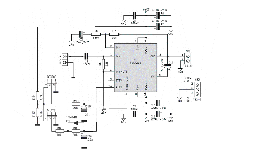

Przerobiony wzmacniacz na TDA7294 z przyciskami mute i st-by
ŁukaszBart 28 Gru 2016 11:38 771 0
  • #1 16154592
    ŁukaszBart
    Poziom 8  
    Posty: 15
    Przerobiłem schemat wzmacniacza na TDA7294 tak aby móc ręcznie sterować funkcjami mute i st-by. Chcę sterować nimi za pomocą dwóch przycisków poprzez układ 4053.
    Jakby mógł ktoś rzucić okiem na schemat czy czegoś nie pokręciłem.
