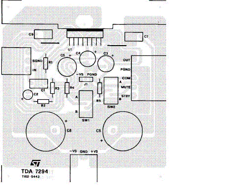

    Czesc .
    Mam schemat moztazowy do TDA7294 i nie wiem do czego służą : COM i jak działą stby i mute.Dokładnie chodzi o to czy zeby włączys stby czy mute trzeba te koncówki podpiąć pod + i sw1 i sw2 je sie uruchamia??Błagam o wytłumaczenie.

    Czytałem ale nie zabardzo rozumiem.Czyli na schemacie ideowym tam gdzie jest stby i mute trzeba podpiąc + a sw1 i sw2 je włącza?

    Ze schematu na stronie 9 noty wynika że aby właczyć MUTE, albo aby wzmacniacz przeszedł w tryb std-by trzeba końcówkę zewrzeć do masy. Aby wyłączyć mute (albo wejsć w stan POWER) na wejścia trzeba podać napięcie (na schemacie jest to 20V).

    A jak to podłączyc aby zlikwidowac mute i std-by??

    Podciągnąć nogi na stałe do dodatniego napięcia (na tym schemacie jest 20V - nie wiem czy może być po prostu napięcie zasilania), lub zostawić nogi w spokoju (zawieszone w powietrzu).

    Bo ja chce ten wzmacniacz zastosowac w subie i chce uzyskac to przysłowiowe 100W:)Poprostu chce włanczanie i wyłanczanie (zasilanie a nie std-by)i regulacja głośności.Mute i std-by jest mi nie potrzebne.Moze masz jakis schemat montarzowy 100W bo w nocie jest na chyba mniej??nie wiem

    Jeśli na końcówce nr 9 napięcie spadnie ponizej 1,5V to wzmacniacz przechodzi w stan czuwania, jesli wzrośnie powyzej 3,5V to jest właczony. U mnie na schemacie ta nóżka jest podciagnięta do dodatniej szyny zasilania za pomocą rezystora o wartości 22k. Napięcie zasilające wzmacniacz to +/- 38V
    Jeszcze raz ja. W przypadku funkcji mute jest podobnie, aby wzmacniacz nie był wyciszony to napięcie na końcówce nr10 nie może spaść poniżej 1,5V (też jest podłączane do + za pomocą rezystora), z tym że tutaj są dwa rezystory na schemacie, kondensator i dioda, które są układem czasowym i zapewniają opóźnione załączanie wzmacniacza...coś jak układ opóźniający załączenie głośników.
