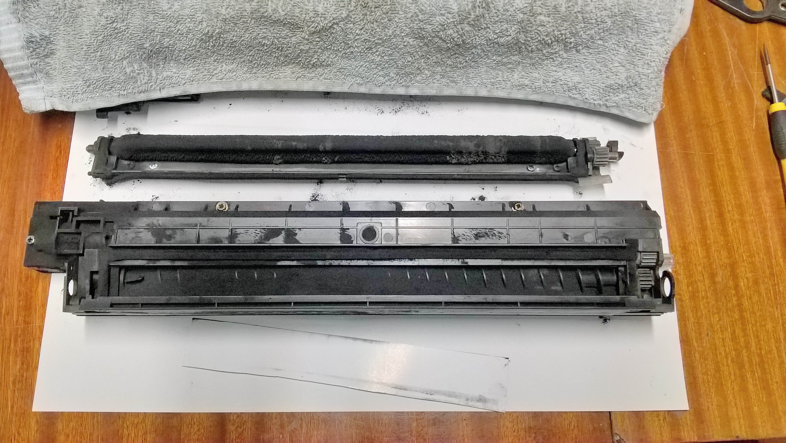

    Witam, mam problem z zacięciem się kółek zębatych w wywoływaczce w wyniku czego na panelu wyskakuje mi błąd sc500. Po rozebraniu zauważyłem, że w zębatkach znajduje się sporo toneru i pewnie to spowodowało awarię. Moje pytanie: co teraz muszę zrobić aby maszyna wróciła do prawidłowego działania i za chwilę znowu się to nie powtórzyło? Wszystko wysypać, wyczyścić zębatki i wsypać z powrotem w miejsce dewelopera? Proszę o pomoc :)
    P.S. dodaję zdjęcie o jakie zębatki mi chodzi

    Typowa przypadłość tych maszyn. Aby to dalej działało to musisz wymienić całą obudowę wywoływaczki z dwoma mieszadłami i trzema kółkami nr katalogowy b0393170 i dwa kółka zębate o numerach b0393060 i b0393062. Samo wyczyszczenie nic nie da. W obudowie puściły uszczelniacze tych mieszadeł i do kółek dostał się developer które je zniszczył. Ponadto z praktyki ośki mieszadeł są już wyżłobione pod uszczelniaczami. Tak więc sama wymiana kółek zębatych nic nie da bo po kilkuset kopiach ich już nie będzie bo developer je zniszczy.

    Jeżeli ni e pomoże to co pisze Janusz.P sprawdź Main Motor, "robi" się zimny lut na płytce od silnika, lutowanie uzwojeń stojana.
