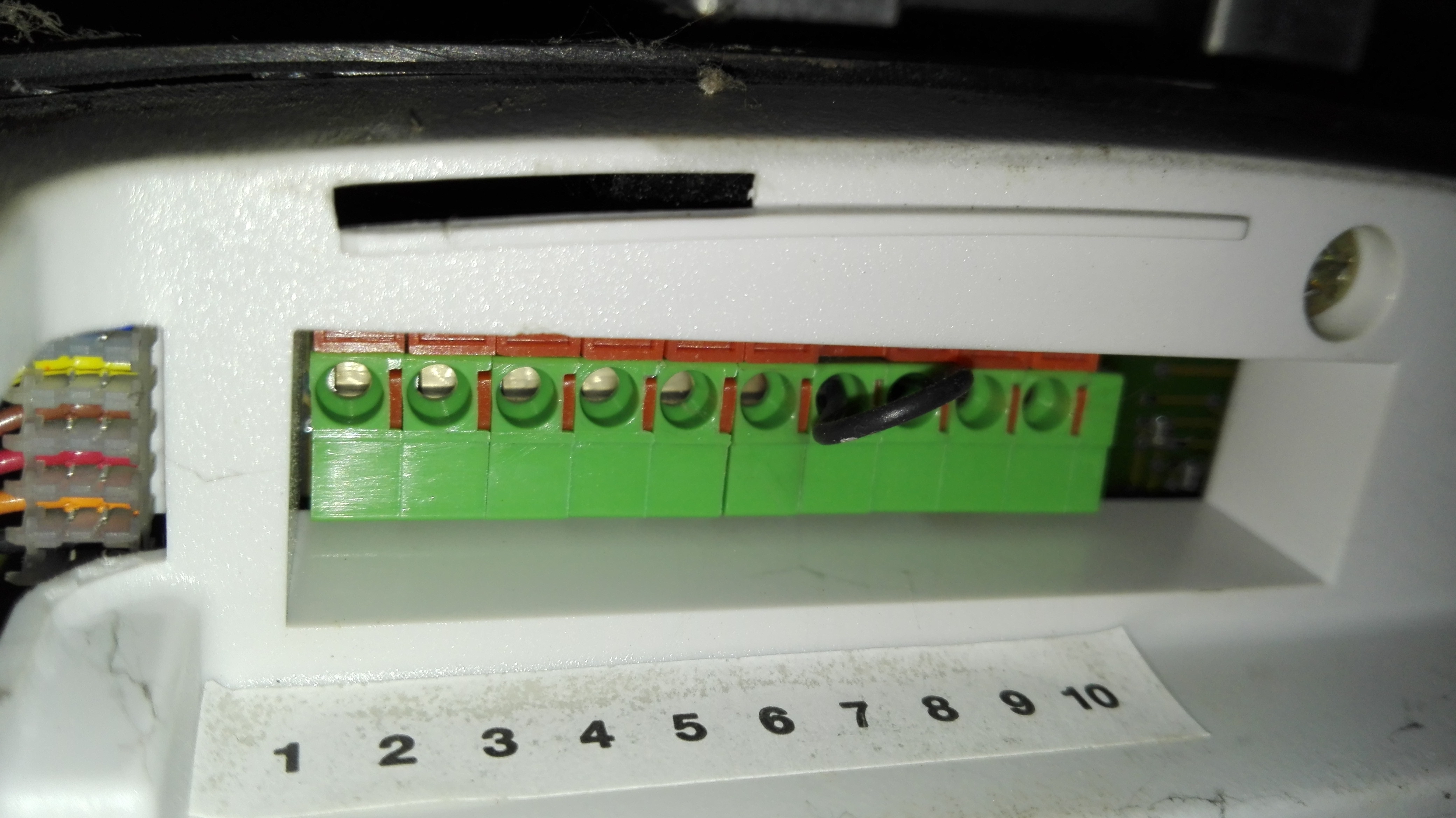

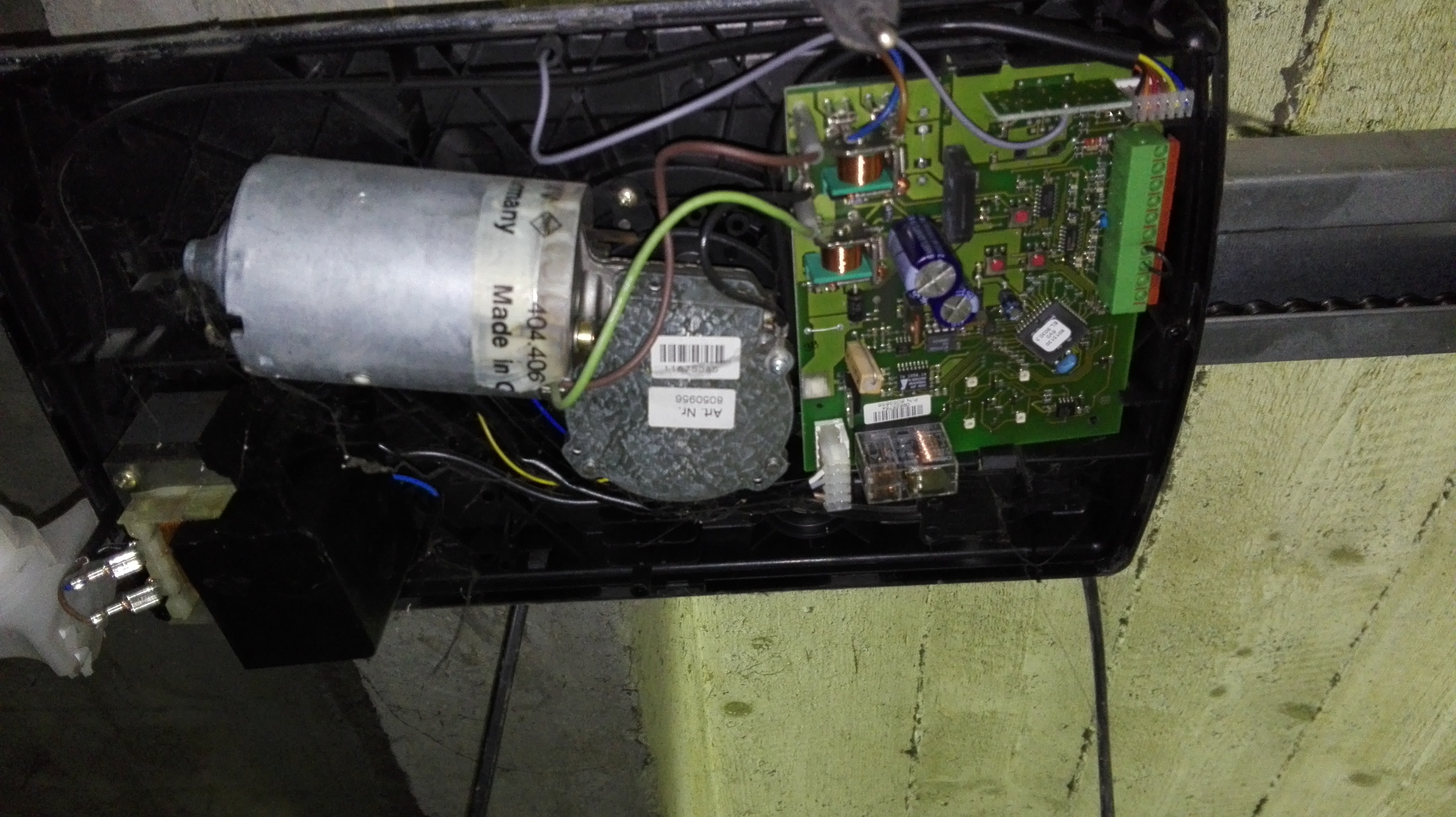

    Mam prośbę, chce dorobić do bramy garażowej przycisk otwórz, stop, zamknij. Jak mam to zrobić. Dodam jeszcze że brama garażowa działa obecnie na pilot. Z góry dzięki za odpowiedź. Jak dorobić przycisk otwórz/stop/zamknij do bramy garażowej na pilota? Jak dorobić przycisk otwórz/stop/zamknij do bramy garażowej na pilota? Jak dorobić przycisk otwórz/stop/zamknij do bramy garażowej na pilota? Jak dorobić przycisk otwórz/stop/zamknij do bramy garażowej na pilota? Jak dorobić przycisk otwórz/stop/zamknij do bramy garażowej na pilota? Jak dorobić przycisk otwórz/stop/zamknij do bramy garażowej na pilota? Jak dorobić przycisk otwórz/stop/zamknij do bramy garażowej na pilota? Jak dorobić przycisk otwórz/stop/zamknij do bramy garażowej na pilota? Jak dorobić przycisk otwórz/stop/zamknij do bramy garażowej na pilota? Jak dorobić przycisk otwórz/stop/zamknij do bramy garażowej na pilota? Jak dorobić przycisk otwórz/stop/zamknij do bramy garażowej na pilota?

    zrób dobre zdjęcie listwy zaciskowej.

    Dostałem informację z serwisu że za tą funkcję odpowiedzialne są zaciski nr 3 i 4

    Dałbyś radę naszkicować połączenie tego układu (przycisk otwórz wyłącz i stop.

    Kup przycisk dzwonkowy(koniecznie bez diody,żarówki), podłącz pod zaciski 3 i 4.
    To wszystko.

    Wszystko pięknie już działa. Przycisk dzwonkowy podłączony pod zacisk 3 i 4.
