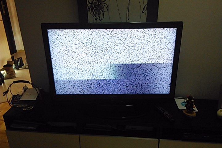

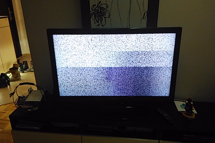

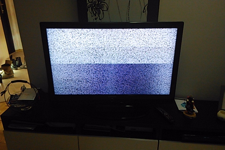

    Witajcie, potrzebuję pomocy...
    mianowicie na ekranie pojawiają się dziwne pasy, tak jakby ciemne sekcje jakby podświetlenie przygasało... dzieje się to w 3 częściach od dołu co 1/4 wysokości ekranu, tak jak na załączonych zdjęciach. po kilkunastu minutach wszystko jest ok...
    Od czego zacząć diagnozę? SAMSUNG LE40A536T1FXXH - Ciemne pasy na ekranie, zanikające po kilkunastu minutach SAMSUNG LE40A536T1FXXH - Ciemne pasy na ekranie, zanikające po kilkunastu minutach SAMSUNG LE40A536T1FXXH - Ciemne pasy na ekranie, zanikające po kilkunastu minutach SAMSUNG LE40A536T1FXXH - Ciemne pasy na ekranie, zanikające po kilkunastu minutach

    Uszkodzona matryca. Do naprawienia, pod warunkiem, że TV trafi w ręce fachowca.
    Od tego :
    Slowo klucz to "Rozszerzalność cieplna pod wpływem temperatury"

    Jeżeli to uszkodzenie matrycy, jak piszesz, to jaki jest szacunkowy koszt takiego zabiegu?

    Myślę, że 100 do 200zł.
