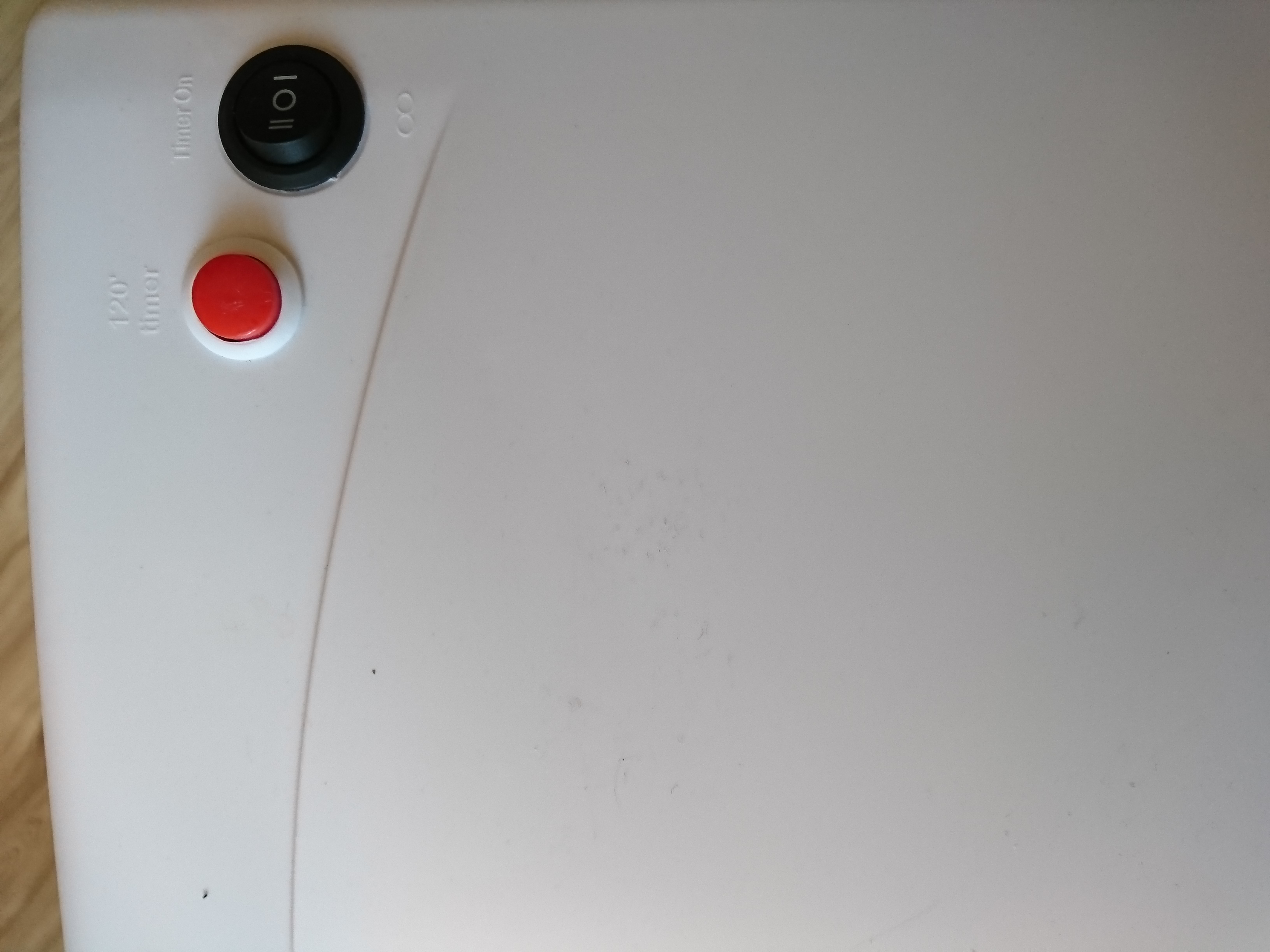

    W lampie UV sm-818 popsuł się przełącznik. Znaczy przestał "pstrykać", przez co lampa jest niezdatna do użytku. Przełącznik jest 3-pinowy, posiada trzy stany: lampa świeci w nieskończoność, wyłączona, 2-minuty.
    Być może ktoś wie jaki konkretnie przełącznik będzie pasował do tej lampy, lub ewentualnie na szybko które przewody ze sobą złączyć żeby działała 2-minuty, poszłabym do mechanika ale bardzo zależy mi na czasie.
    ps. guzik przekręcony, ale nieszkodzi, stan 1 - nieskończoność, stan 2 - czas 2 minuty,
    na zdjeciu od spodu strona lewa czas 2 minuty, strona prawa nieskonczoność.

    Przełącznik trzypozycyjny typu On-Off-On. A na szybko dla czasu 2 minuty można połączyć środkowy przewód z lewym, prawy dla bezpieczeństwa odłączyć i zaizolować.

    Wiedziałam że jest to przełącznik transpozycyjny, tylko nie widziałam jaki konkretnie: są różne rodzaje dla prądu zmiennego i stałego na różną ilość amperów itd.

    Bardzo dziękuję połączyłam kable lewy ze środkowym i działa, przełącznika jeszcze nie wymieniłam. Natomiast rozwiązanie tymczasowe jest skuteczne. Pozdrawiam
