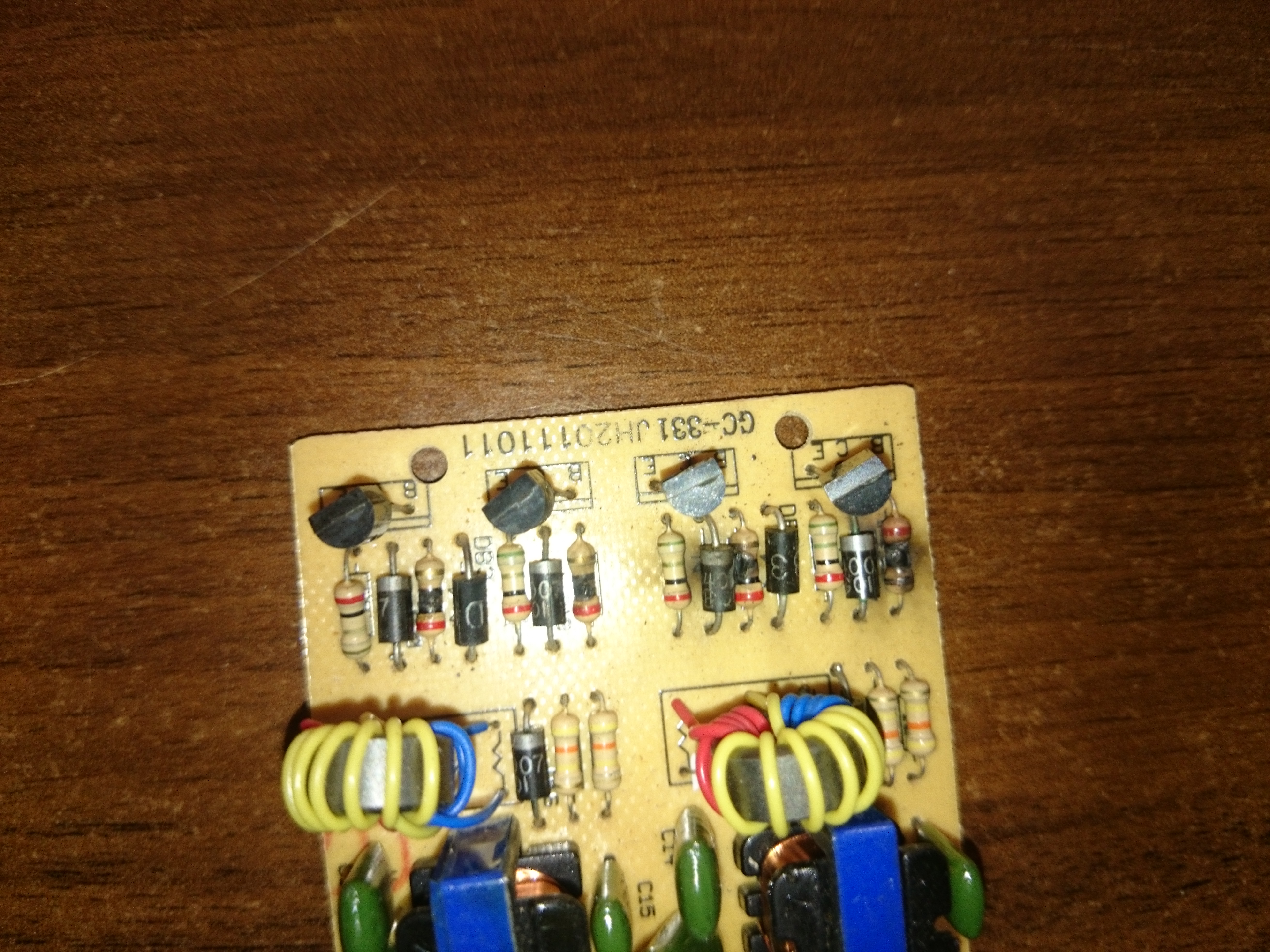

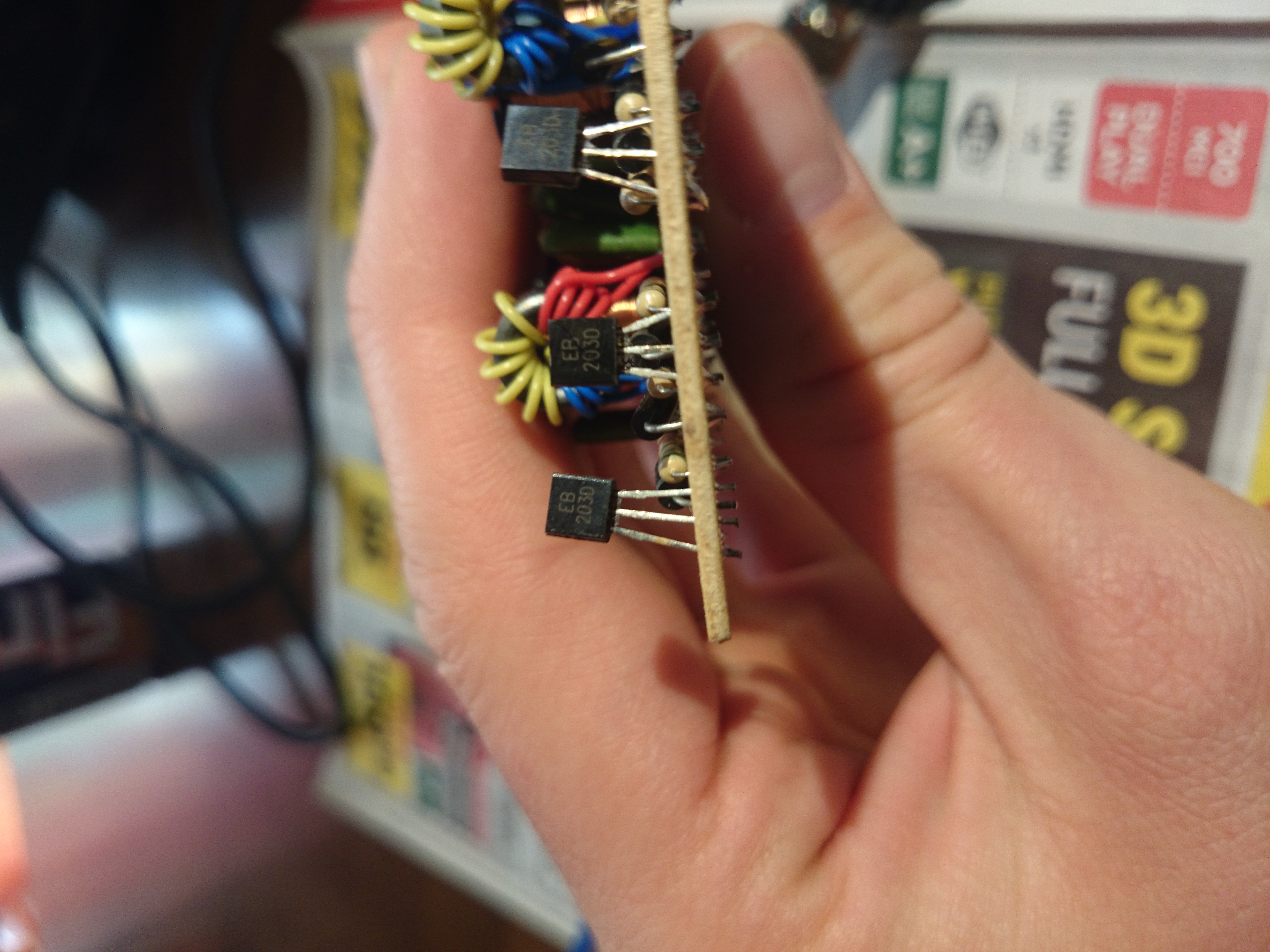

    Witam wszystkich!
    Potrzebuje pomocy, szukam co to za element elektroniczny i gdzie go mogę kupić? Szukałem po oznaczeniach i nie mogę nic znaleźć. Płytka pochodzi z lampy do paznokci mojej dziewczyny ;-) Podjąłem się naprawy, rezystory już wymieniłem bo tak jak widać popaliły się i jeszcze szukam tego czegoś na 3 nóżkach bo pęknięte jest i chyba przez to dalej lampa nie działa. W lampie są 3 świetlówki 9wat. Z góry dziękuje za pomoc ;-)

    Życzę powodzenia w naprawie tej lampy:), natomiast ten pekniety element to tranzystor wysokonapieciowy EB203D, ciężko będzie takie coś dostać bo to pewnie jakiś chiński wynalazek. Zamienniki raczej nie wchodzą w grę, gdyż dobrze jest jak te tranzystory są jednakowe i mają zbliżone parametry, chodzi głownie o czasy przełączania, chociaż można próbować coś wsadzić w zamian, w najgorszym przypadku znowu wystrzeli:)

    Jeśli chodzi o to co jest na drugim zdj na pierwszym planie to są to tranzystory i takich raczej nie kupisz ale mozesz dobrac podobne poszukaj datasheeta tych tranzystorów.

    Zmienić tranzystor nie problem. W starszych lampkach chodziły http://www.aphelektra.com/p/pl/bux86c/bux86c+tranzystor+si-n+800v-0-5a++to92.html a nawet http://www.aphelektra.com/p/pl/mje13003/mje13003+tranzystor+si-n+400v-+1-5a-+40w-+to126.html ale najprościej gdy nie znajdziesz usterki zapuścić to na sprawnej elektronice z dowolnych świetlówek kompaktowych. Można z nich pobrać również zdatne organy do przeszczepu. Uwielbiam takie operacje nieboszczyków!
