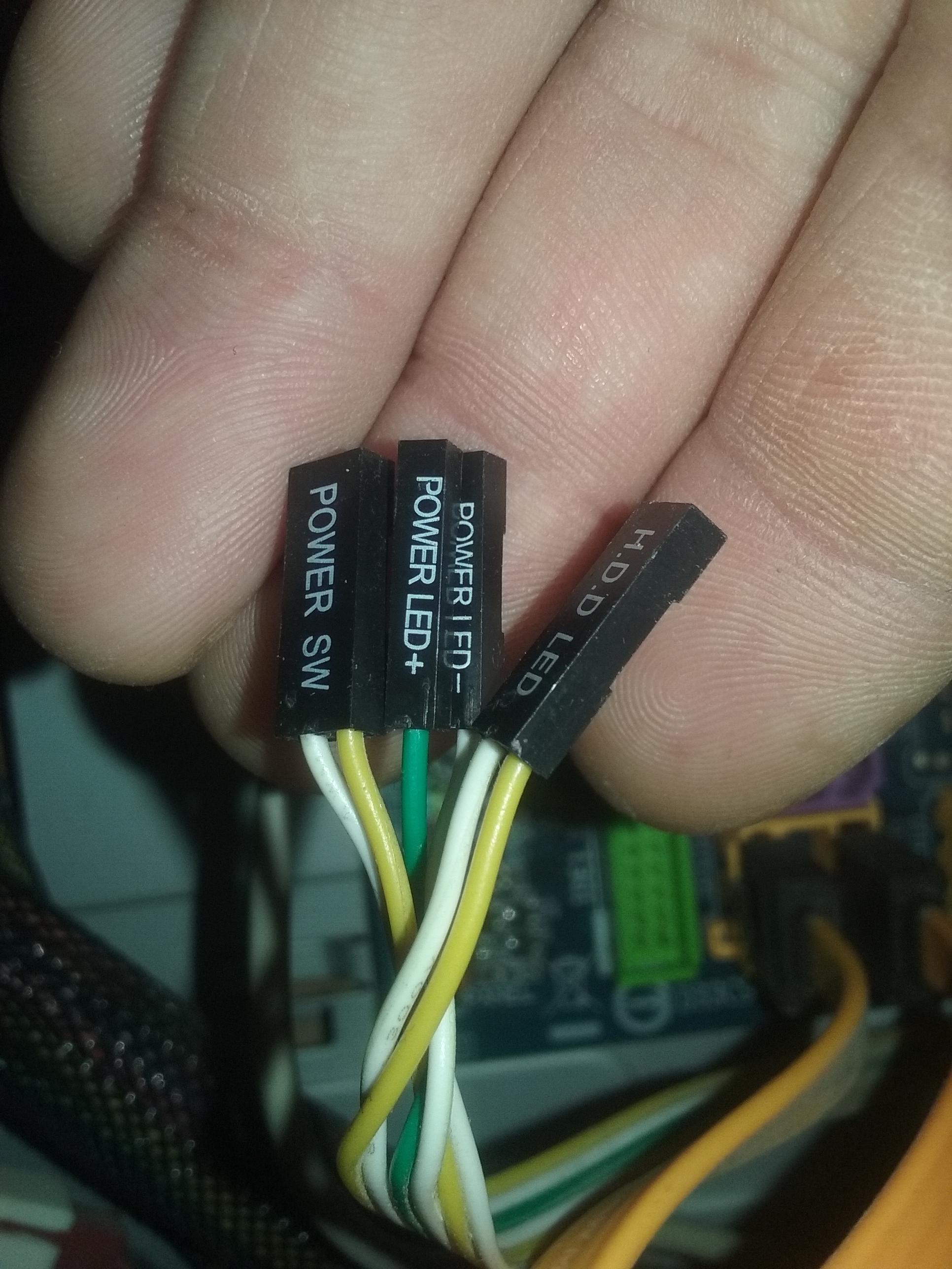

    Hej, mam problem z podłączeniem wspomnianych kabli, a instrukcja płyty głównej niewiele wyjaśnia. Dołączam zdjęcia. Z góry wielkie dzięki za pomoc. Gigabyte/EP35/DS3 - Kłopot z podłączeniem Power/|Reset LED Gigabyte/EP35/DS3 - Kłopot z podłączeniem Power/|Reset LED

    POWER SW - PW czerwone pole, z lewej plus
    POWER LED +,- tam gdzie masz podwójne piny nad napisem PWR LED to pierwszy jest minusowy
    HD LED - pod HD kolor pól niebieski z lewej plus
    wszystko podłączasz jak z znakami na złączach

    RESET podpinasz na ZIELONE (-RES+)
    POWER LED podpinasz tak jak na obrazku ( linia czerwona lub żółta) w zależności jakie masz kabelki w obudowie :)
    Pamiętaj o POLARYZACJI ! ( + - )
