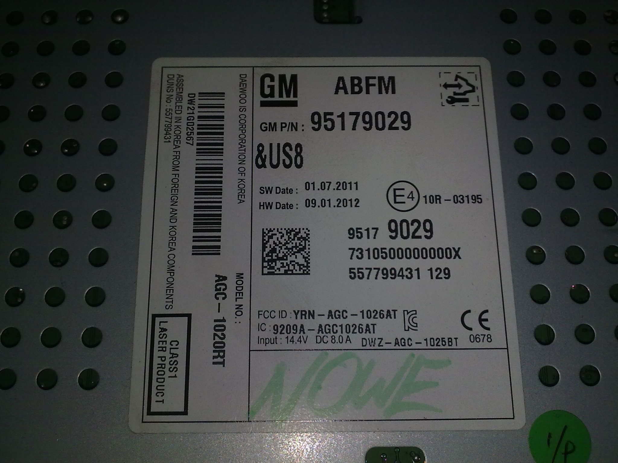

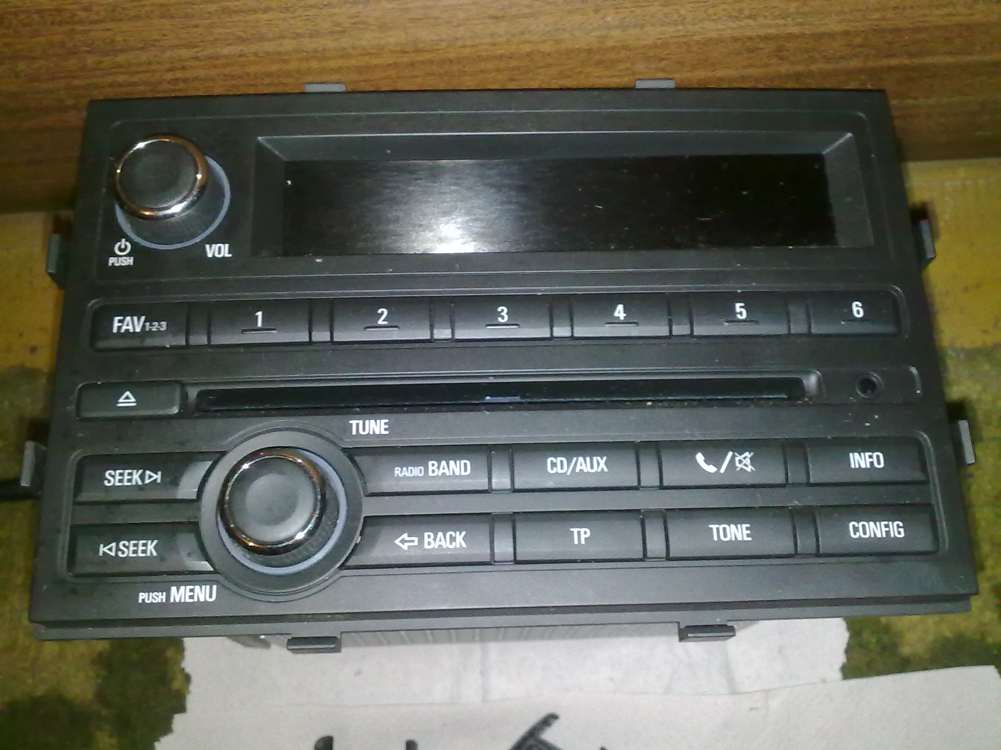

    Chciałbym się podpytać o sposób postępowania w przypadku podstawienia drugiego używanego radyjka w miejsce oryginalnego, takiego jak na załączonych fotkach.
    Oryginalne radyjko niby w pełni sprawne, ale samoczynnie się włącza co jakiś bliżej nieokreślony czas powodując rozładowanie akumulatora po np. jednej dobie lub nieco dłużej.
    Fabryczne radyjko można odłączać i ponownie podłączać bez potrzeby podawania kodu, natomiast zakupione radyjko po podłączeniu wyświetla Security i na tym koniec.
    Wyszukiwarka niestety nic nie znajduje odnośnie tego modelu, a jedynie wsad do AGC-9232RT.
    Nie chciałbym niepotrzebnie rozbierać radyjka nie wiedząc, czy przerzucenie samej pamięci czy też edycja VINu nie przyniesie pożądanego efektu, co umożliwiłoby weryfikację usterki samoczynnego włączania się, czy leży ona po stronie pojazdu czy też samego radia.

    coperfild napisał:
    Możesz prze lutować pamięć 24c lub zmienić ...
    Za zachętą kolegi "coperfild" po dość łatwym rozkręceniu garstki śrubek
    wylutowałem pamięć 24c128. Trzeba się nieco przyłożyć podczas wylutowywania
    ponieważ producent dosyć porządnie przykleił do pcb ową pamięć chyba w
    obawie aby nie zginęła :) .Oczywiście można spróbować czy nic nie zakłóci poprawnego
    odczytu jakimś klipsem albo szpileczkami bez wylutu i ewentualnie późniejszej jej edycji.

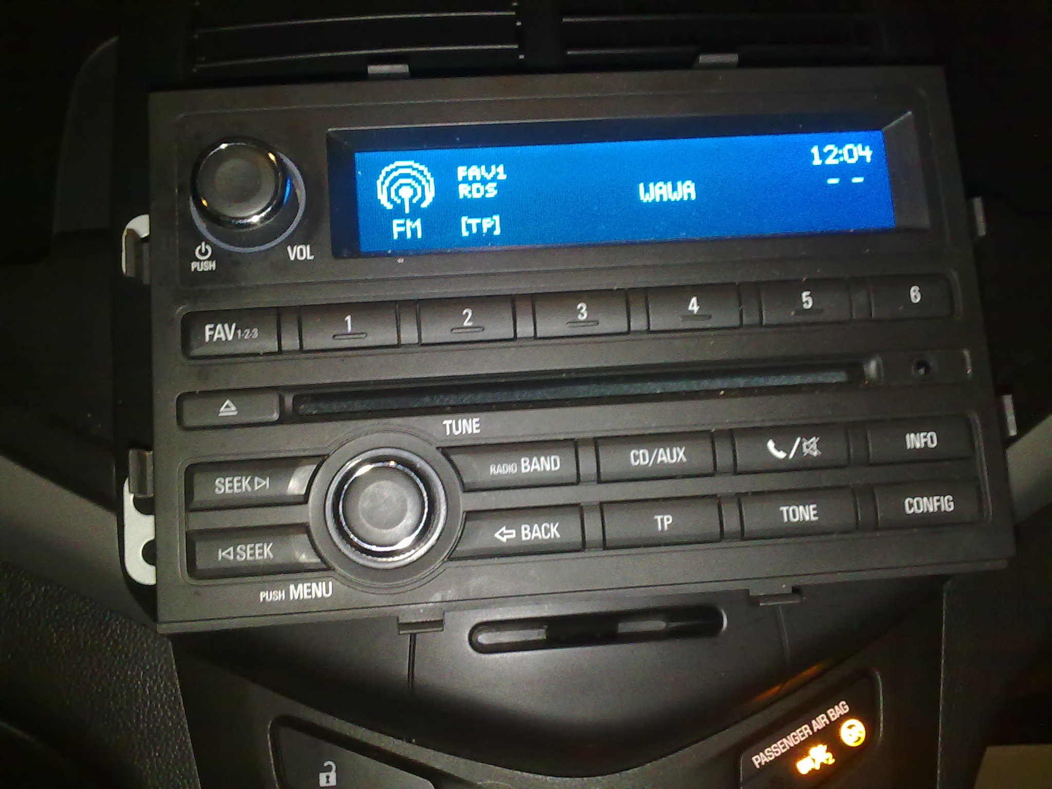

    Skoro kolega "coperfild" podszedł tak rzeczowo w odpowiedzi postanowiłem
    sprawdzić czy to "podobno" to coś więcej i okazało się że rzeczywiście radyjko
    działa bez wlutowanej pamięci na czy już poprzestałem.
    Zamieszczam również wsad z tej pamięci jakby komuś kiedyś okazał się
    przydatny zwracając uwagę, że pomimo skromnej zawartości odczyt
    jest poprawny.
    Oczywiście słowa podziękowania dla kolegi "coperfild" za szybki konkret,
    a przede wszystkim za to, że nie chełpił się swoją wiedzą i nie ironizował,
    iż jakiś 'knypek' nie wie, że tam jest pamięć 24c128 którą można wydłubać
    nawet jakimś śrubokrętem, -szacun.
    [no i sobie radyjko pojechało na dalsze testy auto on/off]
