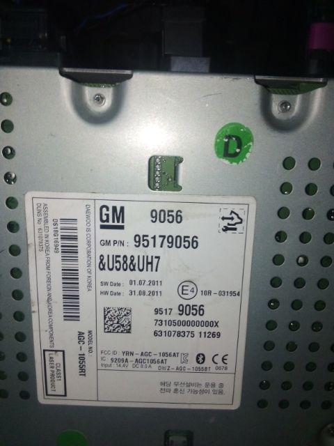

    Witam. Znajomy kupił zdekompletowane go Chevroleta Aveo, założył tam radio z opla Adama, podobno to jest to samo. W każdym razie wyświetla się napis locked. Z tego co poszukałem to w radiu zapisany jest Vin, gdybym odczytał pamięć ktoś by mi zmienił to na Vin samochodu?

    Widzisz.Piszesz ze podobno to samo.Jezeli bylo by to samo to by dzialaolo.Musisz pojechac do dobrego elektronika i powinien ci pokoc.A radio po wlaczeniu nie zada wpisania jakiegos kodu?

    W sensie to samo że wygląda i pasuje, a kupione było używane z innego auta.

    Inne podświetlenie klawiszy + logowanie VIN + wyposażenie.

    No to prawie, a czy idzie je uruchomić w Aveo?

    odczytałem pamięc z radia, byłby ktos w stanie zmienić Vin? Vin samochodu to KL1TA48F9CB088328

    Nie wiem, czy to prawda, ale spróbuj
