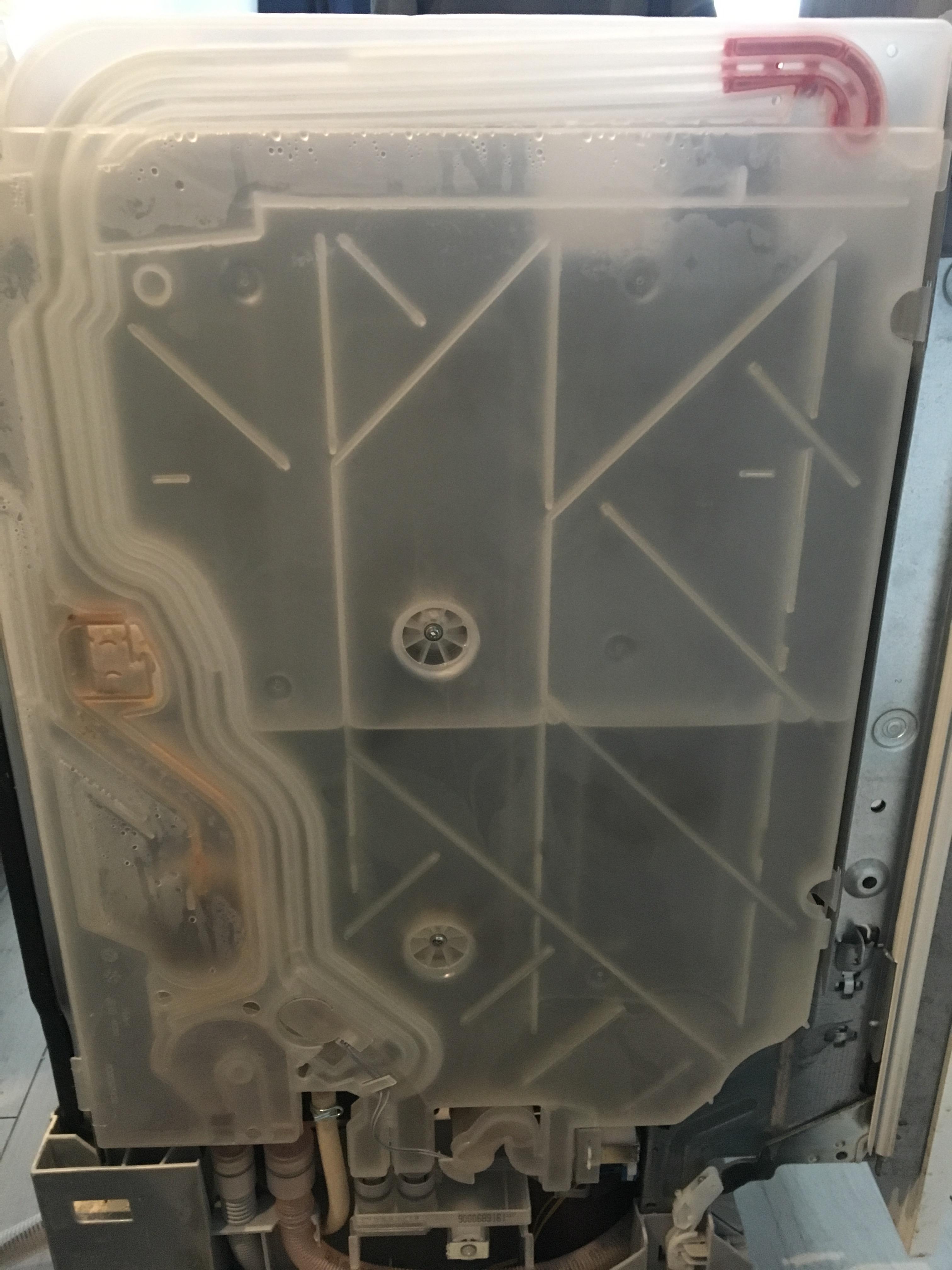

    Witam, od kilku dniu poszukuje informacji odnośnie awarii mojej zmywarki. Po krotne napisze ze zmywarka po włączeniu wypuszcza trochę wody po czym wydaje mi sie ze trochę pobiera następnie zaczyna piszczeć a po otwarciu świecie sie (swieci stale - nie mruga) kontrolka z kranem. Po przeczytaniu wielu postów doszedłem do wniosku ze może to być wina wody w "misce dolnej" gdyż kanał odpływowy i dopływowy są drożne. Po wyjęciu zmywarki z zabudowy okazało sie ze jest rzeczywiście woda lecz w zbiorniku który jest przymocowany do ściany.
    Niestety nie mogę znaleźć nic o tym konkretnym modelu zmywarki. Czy woda ma tam być? Jeżeli nie to jak ja usunąć? W załączeniu zdjęcie zbiornika.

    Hej,
    woda w zbiorniku po lewej stronie powinna byc - jest to prawidlowe. Usterka informuje o pojawieniu sie wody na dole zmywarki - jest tam taki plywak, ktory sie unosi jak naleci troche wody i wtedy pojawia sie ten blad. Musisz patrzec z boku od strony gdzie nie ma tego zbiornika (najlepiej poswiecic lampka) skad wydobywa sie wyciek,
