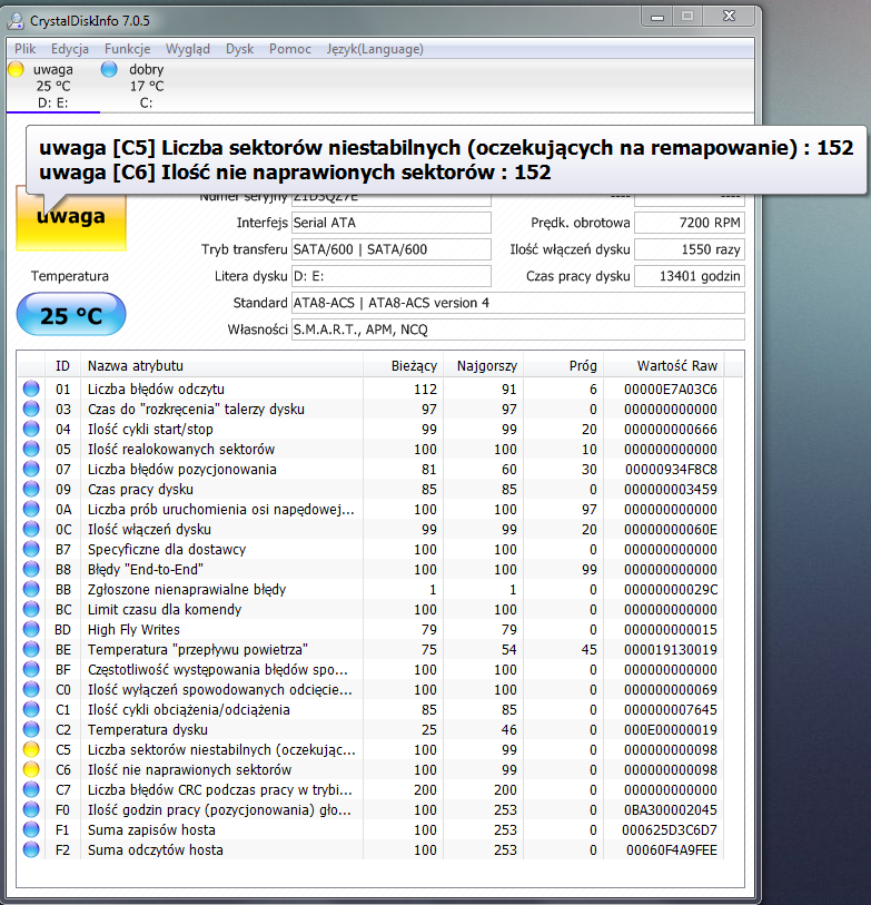

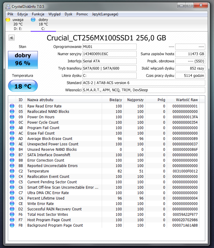

    Od kilku miesięcy sporadycznie pojawiały się blue screeny (na ułamek sekundy), komputer się restartował i wyświetlał komunikat, że nie odnaleziono dysku systemowego. Dysk systemowy to Crucial MX100 256GB. Po wejściu do BIOSu, dysk nie był widoczny. Doraźnym rozwiązaniem było odłączenie komputera od zasilania, odczekanie krótkiej chwili (ok. pół minuty), włączenie zasilania, uruchomienie komputera, wejście do BIOSu (dysk był już widoczny) i ustawienie Cruciala jako pierwszego dysku do rozruchu.
    Ostatnio pojawił się inny problem: z dysku przeznaczonego na magazyn danych (Seagate Barracuda 1TB podzielony na dwie partycje) chciałem otworzyć plik Photoshopa .PSD. Plik wczytywał się stosunkowo długo, po czym Photoshop wyświetlił komunikat, że nie można otworzyć pliku z powodu błędu dyskowego. Pliku nie dało się także skopiować, ani przenieść na dysk systemowy.
    Po wejściu w Zarządzanie komputerem > Magazyn > Zarządzanie dyskami widoczne były żółte wykrzykniki przy obu partycjach (D i E) znajdujących się na dysku Seagate oraz opis Zdrowy (Zagrożona). Po ponownym uruchomieniu komputera partycje D i E zniknęły. Wyłączyłem więc komputer oraz odłączyłem od zasilania, przepiąłem dysk Seagate w miejsce napędu DVD i uruchomiłem komputer. Partycje D i E pojawiły się z powrotem, lecz w Zarządzaniu dyskami widoczne są nadal żółte wykrzykniki i informacja, że partycje są zagrożone. Skopiowałem z dysku potrzebne dane na pendrive i odłączyłem go od płyty głównej i zasilacza.
    Komputer pracuje teraz z jednym dyskiem (systemowy Crucial), a blue screeny, które pojawiały się wcześniej sporadycznie (może raz na miesiąc), pojawiają się obecnie raz na dzień.
    Dodam jeszcze, że karta dźwiękowa AIM SC808 coraz częściej zachowuje się w ten sposób, że znika z systemu. Nie jest widoczna w BIOSie. Wykrywana jest na nowo, gdy przez ponad godzinę komputer zostanie odłączony od zasilania.

  • #2 16194336
    kokapetyl
    Posty: 13444
    Pomógł: 1787
    Ocena: 2089
    Na początek to podaj SMART tych dysków, z np. Crystal disk info.

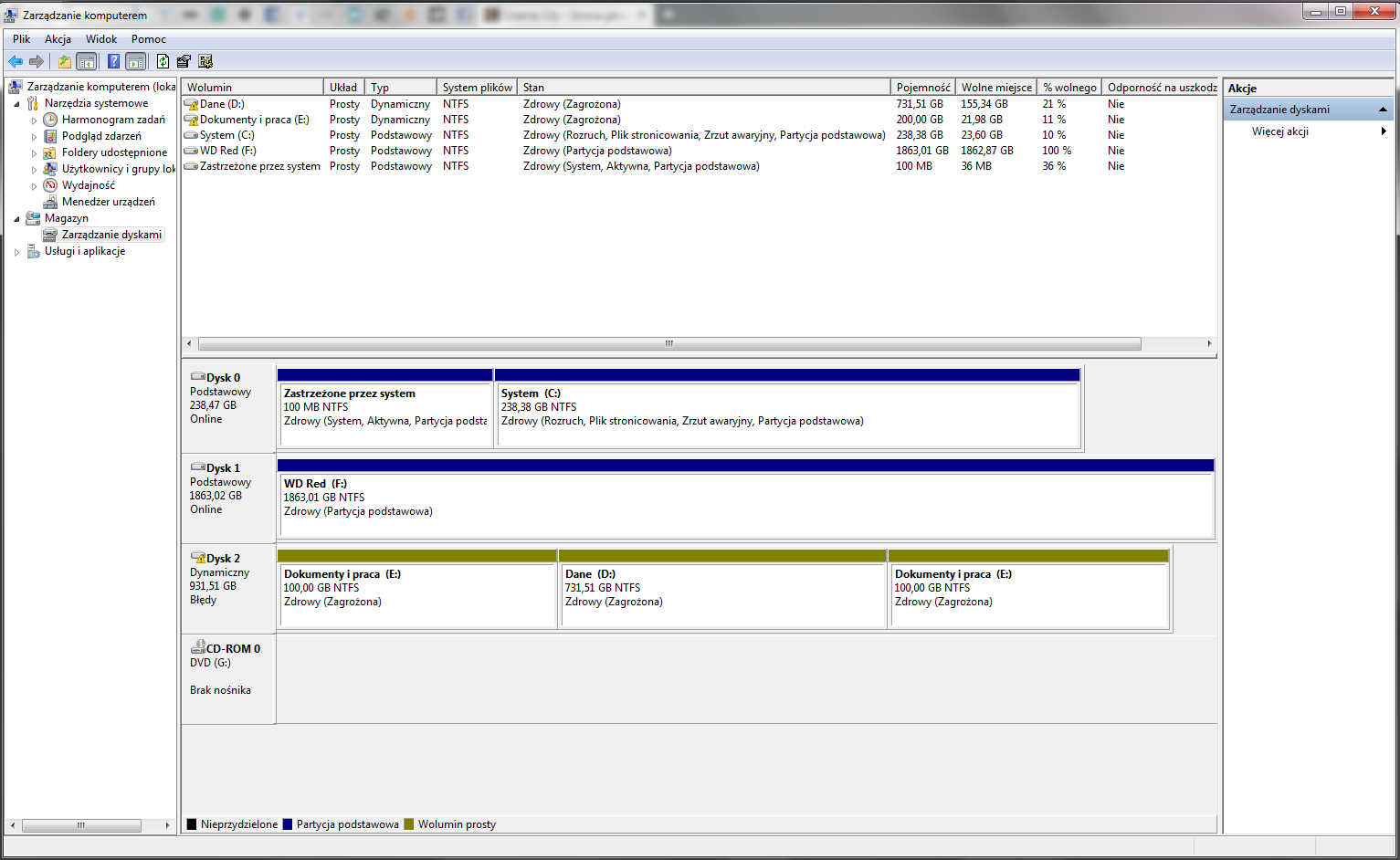

    Podłączyłem do komputera zupełnie nowy dysk WD Red 2TB.
    W Zarządzaniu dyskami wyglądało to tak ja na zrzucie poniżej. Z niewiadomych mi przyczyn dysk Segate, na którym były dwie partycje (D i E), wyświetlany był jakoby miał trzy partycje, przy czym partycja E występowała dwykrotnie:
    Seagate 1TB i Crucial MX100 - partycja zagrożona + blue screeny

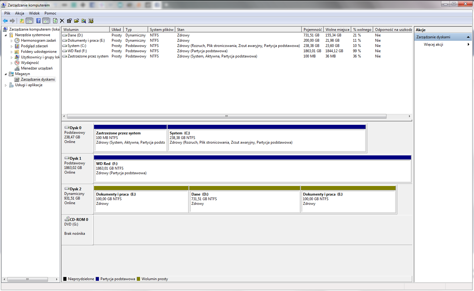

    Po skopiowaniu danych z dysku Seagate na nowy dysk WD, Zarządzenie dyskami pokazało, że dysk Seagate jest Zdrowy, niezagrożony (dlaczego?):

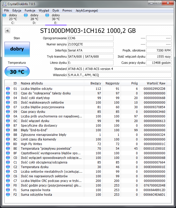

    Wykonałem zerowanie i remap programem MHDD uruchomionym z płyty.
    Wyniki po remapie:
    (dysk 1TB) [1,953,525,168]
    <3ms: 7 642 616
    <10ms: 17 465
    <50ms: 128
    <150ms: 675
    Pozostałe pola puste.
    Dane SMART po wyżej wykonanych operacjach:
    Jakie wnioski? Dysk będzie żył i można z niego spokojnie korzystać?

    Parametry C5 i C6, zostały naprawione. Dysk powinien działać poprawnie, ale trzeba go kontrolować, sprawdzać jego SMART co jakiś czas.

    A w jaki sposób można sprawdzić, dlaczego systemowy dysk SSD Crucial znika po wystąpieniu blue screena? Blue screen pojawia się na ułamek sekundy, komputer restartuje się samoczynnie, po czym pojawia się czarny ekran z informacją w języku angielskim, że nie znaleziono dysku systemowego. Po wejściu do BIOSu dysku rzeczywiście nie widać. Należy odłączyć komputer od zasilania na ok. pół minuty, a następnie włączyć z powrotem, wejść do BIOSu (dysk pojawia się - jest widoczny) i ustawić odpowiednio poprawną kolejność bootowania (gdyż Crucial nie widnieje na liście przedstawiającej kolejność bootowania urządzeń).
