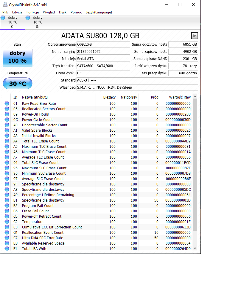

    Mam problem z moim dyskiem twardym a mianowicie po włączeniu zasania, z różnych aplikacji np. Steam , Origin na pulpit wyskakują błedy takie jak nie znaleziono ścieżki pliku, lub dysk ( w moim przyladku S) S nie jest obsługiwany. Był też przypadek że ikony na pulpicie zaczęły "migać" i nie dało się nawet wyłączyć systemu. Zauważyłem także wyskakujące okno z dysku i jego plikami ,film w załączniku. Spradzałem błędy i nic nie wyszło. Defragmentację dysków mam włączoną z częstotliwością co tydzień. Proszę o pomoc już nie mam pojęcia gdzie szukać źródła problemu.

    Jeśli podejrzany jest dysk to proszę zamieścić screen ze S.M.A.R.T. np z programu CrystalDiskInfo.

    SidV-22
    Poziom 5  
    Posty: 5
    Zrzuty ekranu z programu CrystalDiskInfo jednego i drugiego dysku.
    • Błąd dysku twardego Seagate Barracuda 1 TB 3.5" SATA III Bez tytułu.png (59.08 KB) Musisz być zalogowany, aby pobrać ten załącznik.
    • Błąd dysku twardego Seagate Barracuda 1 TB 3.5" SATA III Bez tytułu.png (62.77 KB) Musisz być zalogowany, aby pobrać ten załącznik.

    SMART'y dałeś poucinane od dołu. Zamieść pełne. Dyski są "dobre". Z pewnością nie są problemem, skoro:
    Co to za płyta? Jaki model i marka zasilacza, GPU?

    Nowe ss.
    Płyta głowna to MSI Z370 GAMING PLUS
    Zasilacz SilentiumPC Vero L2 600W
    GPU Palit GeForce GTX 1060 Dual 6GB GDDR5
    Nie do końca rozumiem jak wykonać ten memory test i skąd mam wkleić te "logi frst"
    • Błąd dysku twardego Seagate Barracuda 1 TB 3.5" SATA III Adata su800 .png (102.83 KB) Musisz być zalogowany, aby pobrać ten załącznik.
    • Błąd dysku twardego Seagate Barracuda 1 TB 3.5" SATA III Bez tytułu.png (96.5 KB) Musisz być zalogowany, aby pobrać ten załącznik.

    Dysk ST nie odpowiada na komendy (BC), pozycjonuje długo głowice (F0). Zalecam go całkiem odłączyć i napisz, co to da.
