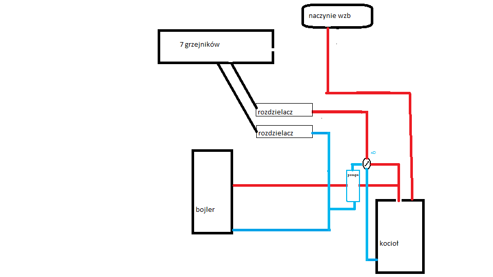

Czy ten schemat instalacji C.O. jest prawidłowy?
krystek9011 15 Sty 2017 00:02 729 7
  • #1 16200172
    krystek9011
    Posty: 2
    Czy na takim schemacie C.O. będzie działało prawidłowo?
    • Czy ten schemat instalacji C.O. jest prawidłowy? co.png (12.21 KB) Musisz być zalogowany, aby pobrać ten załącznik.
  • #2 16200173
    krystek9011
    Posty: 2
    rura do bojlera ,rozdzielacza i zbiornika miedziana 28

    Jeśli dasz pompę na powrocie, to ma szanse działać na tej jednej pompie.

    Druga pompa do bojlera i będzie dobrze.

    Jak takie "cóś " zrobisz, będzie poprawnie (pomijam szczegóły, zawory, spadki itp.) Czy ten schemat instalacji C.O. jest prawidłowy?

    Ten schemat jest nieprawidłowy. Nie może zasilanie do bojlera iść z przed zaworu 4d a powrót do zaworu4d

    To nie jest tylko schemat. Oparłem go na własnym wykonaniu i powiem, że od paru ładnych lat sprawdza się. Co prawda jest sterowany ręcznie ale skali mu wystarcza by uzyskać niemal dowolne temperatury na instalacji. Tym sposobem, mam dzisiaj przy 0 -1* na zewnątrz, 70 na bojlerze a ca 45 na grzejnikach. Zresztą wiesz sam o co chodzi; nie muszę Ci strzałek z kierunkami przepływów rysować... ;-)

    Wcale nie twierdze że to nie działa. W swoim poprzednim poście napisałeś że tak jest poprawnie co jest nie prawdą. Ilość czynnika grzewczego przepływającego przez zawór 4d powinna być taka samo na wejściu jaki wyjściu z zaworu, a na tym schemacie tak nie jest.
