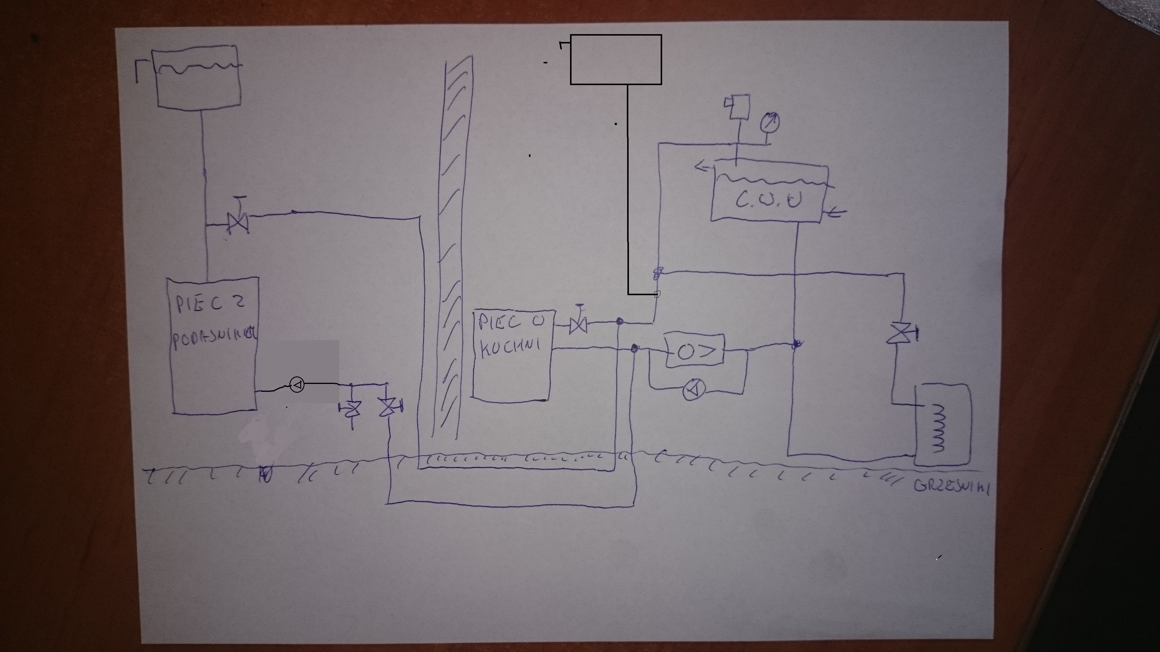

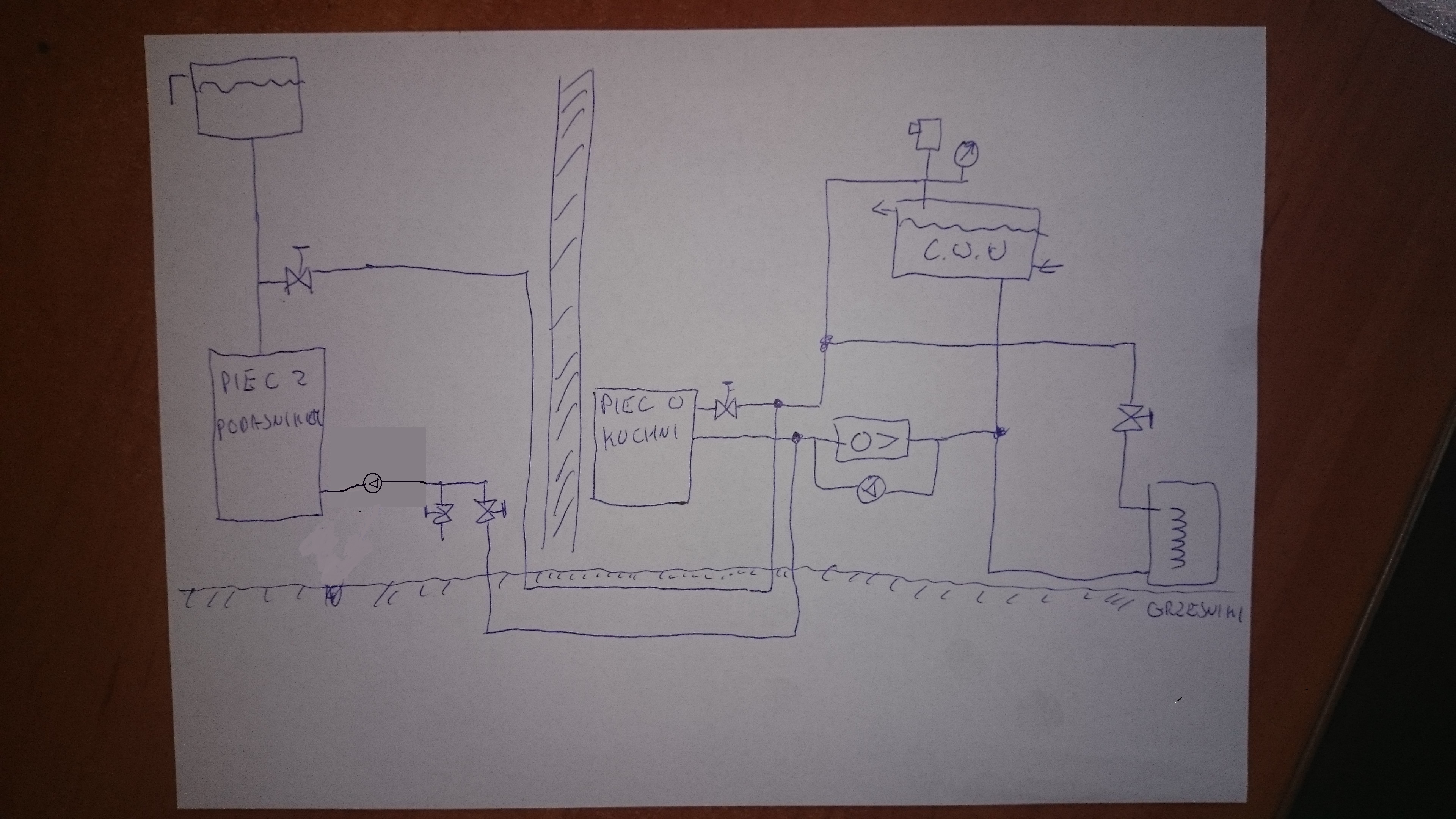

    Mam pytanie do kolegów forumowiczów, czy układ ze zdjęcia jest prawidłowy?
    Wiem że jest trochę pokręcony ale to ze względu na to że część instalacji już istnieje i chce się w nią podłączyć.
    Mam lekkie obawy co do zbiornika wyrównawczego i umiejscowieniem pompy tak blisko ale obecnie układ tak działa i nie ma problemów.

    NIE JEST PRAWIDŁOWY.
    Szczerze - nie widzę nic prawidłowego, wszystko co jest to jest nieprawidłowe.
    Do wycięcia i zrobienia od nowa, tym razem poprawnie.

    Rozumiem ze powinny byc zastosowane zawory 4drogowe i wymienniki plytowe ale pytam czy ma to prawo dzialać a jeśli nie to co można przerobić w malym stopniu to jest stara instalacia i zmiana calości jest zbyt kosztowna

    PRZEDE WSZYSTKIM niepoprawnie podłączone naczynie wzbiorcze!!! To jest NIEBEZPIECZNE.
    Po drugie, planowany kocioł z podajnikiem jest BEZ NACZYNIA WZBIORCZEGO.
    Pompy sugerował bym na powrocie (choć to akurat nie jest jakiś specjalnie rażący błąd). Nigdzie nie ma mowy o zaworach zwrotnych, sterowaniu pompami... Nie wiem po co zawór bezpieczeństwa i manometr na układzie otwartym...
    Działać czy będzie?
    Pewnie tak... Takie cuda działają, że to się nawet fizjologom nie śniło.... Tylko później czytamy w kronikach "wybuch kotła, zginęło X osób" ; "rodzina zaczadzona, zginęło Y osób"... Tak się zazwyczaj kończą oszczędności.

    Dziękuje za cenne uwagi i prosił bym o zweryfikowanie teraz instalacji
    I mam takie pytanie dodatkowe czy jest potrzebny zawór różnicowy przy pompie z pieca na ekogroszek?

    czyli wyrzucamy zawór a co do naczynia wyrównawczego w kuchni to pojawia się problem bo oba zbiorniki musiały by być na tej samej wysokości?

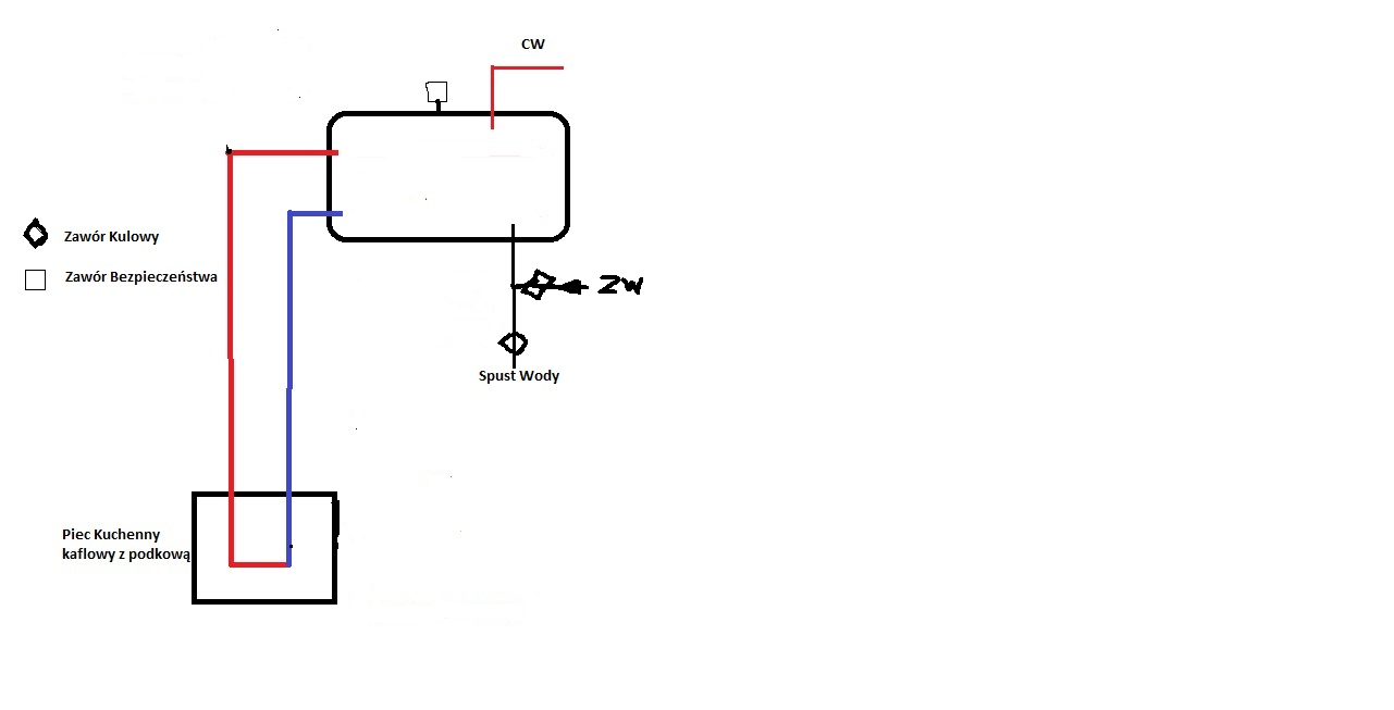

    Ja nie lubię mieszania instalacji. Dlatego kupiłbym boiler z dwiema wężownicami,choćby taki:
    http://www.tanie-grzanie.net/product/Bojler-z...podlaczeniem-pod-trzon-kuchenny-wb-140/?id=13
    pod jedną wężownicę podłączyłbym kostkę z trzonu kuchennego ( rurarz stal 1/25 cala zabezpieczone naczyniem wzb. otwartym).Do drugiej węzownicy -instalację CO .Wtedy boiler będzie pracował tez jak klasyczny grzejnik. Żeby w lecie nie dogrzewał grzejników-odcięcie zaworem np. na zasilaniu wężownicy.I trzeba sprytnie przewidzieć odpowietrzenia .

    Tak, tak -miałem na myśli z dwiema wężownicami, a nie z podwójną.Ale takie znalazłem w sieci ,oferowane do sprzedaży,tylko pionowe. Ten boiler z linku można w części CW podłączyć tak :
    Instalacja c.o w domu parterowym prośba o sprawdzenie.
    I jeszcze: na zasileniu w ZW, oprócz zaznaczonego na rys. zaworu odcinającego powinien być zamontowany zawór zwrotny, który zapobiegnie cofnięciu wody gorącej w zasilenie w wodę zimną w razie wzrostu ciśnienia w przegrzanym bojlerze .Nadmiar ciśnienia powinien uruchomić zawór bezpieczeństwa.

    No tak ale to by zalatwilo sprawe bojlera ale piecem w kuchni chce tez dogrzewac pokoje.
    Jeszcze takie pytanko odnosnie pompy na zasilaniu czy na powrocie o to jest pytanie?

    Gdzies czytalem ze pompy na wejsciu pieca sie nie stosuje jesli zbiornik wyrownawczy znajduje sie zaraz nad piecem i skutkuje to wypychaniem wody przez pompe do zbiornika a mozna ja dac na wejsciu pieca jesli odleglosc piec-zbiornik jest duzo większa .

    Chcialem troche odświeżyć temat. Postanowiłem jeszcze wsadzić zawór trójdrożny na piecu i chciałem zapytać czy dobrze mi się wydaje ;)
    Ze wzgledu na odleglość pieca od grzejników i że rury pujdą ziemią obawiam się że woda na powrocie może być zbyt zimna.

    Przeczytaj jak wysoko musisz mieć naczynie wyrównawcze aby zamontować pompę na powrocie.

    Jeżeli chcesz zabezpieczyć powrót ciepłej wody do kotła to tak, a jeśli zmniejszyć temperaturę na instalacje to nie.
