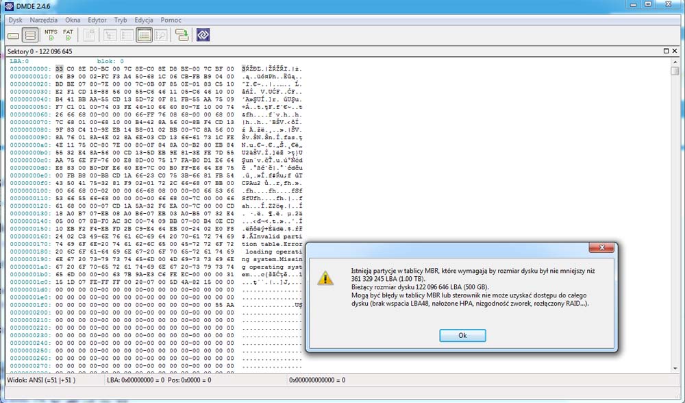

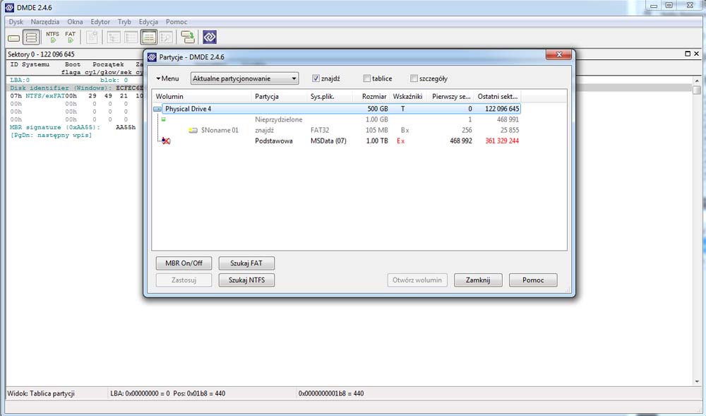

    Dostałem w swoje ręce dysk na którym albo ktoś skasował partycję albo "sama się skasowała". Tak czy siak powinny być dwie partycje a jest jedna o wielkości całego dysku (widoczne z poziomu windowsa).
    Jeżeli odpalę DMDE to sprawa wygląda tak:
    HGST 500GB - Jak odzyskać znikniętą partycję? DMDE pokazuje jedną partycję
    Dysk podłączyłem przez tzw adapter (dysk z laptopa) - podłączony pod stacjonarny (może dlatego takie dziwne wyniki ?)
    Spróbuję jeszcze normalnie podłączyć ale raczej się nic nie zmieni bo na laptopie przy próbie instalacji systemu także widzi tylko jedną partycję

    Zmieni dużo, bo twój adapter spowodował, ze komputer czyta dysk, jako dysk o sektorach 4 kB, zamiast 512 B.
