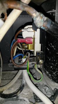

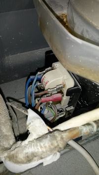

    Cześć,
    w mieszkaniu które kupiłem, poprzedni właściciele zostawili lodówkę ARDO w bardzo dobrym stanie.
    Lodówka działała przez prawie 2 lata, aż do teraz.
    Zauważyłem w pewnym momencie, że w lodówce, w środku zaczęło się robić co raz cieplej, chociaż zamrażalnik dalej mroził.
    Po kilku dniach "puścił" zamrażalnik i troszkę zalało.
    Rozmroziłem, umyłem i po podłączeniu, wydawało się wszystko OK.
    Jednak następnego dnia okazało się, że jednak nie chłodzi.
    Rozłączyłem, podłączyłem jeszcze raz i okazało się, że lodówka chłodzi przez kilka minut i przestaje.
    Gdzie szukać usterki i problemu?
    Z góry dziękuję za porady.

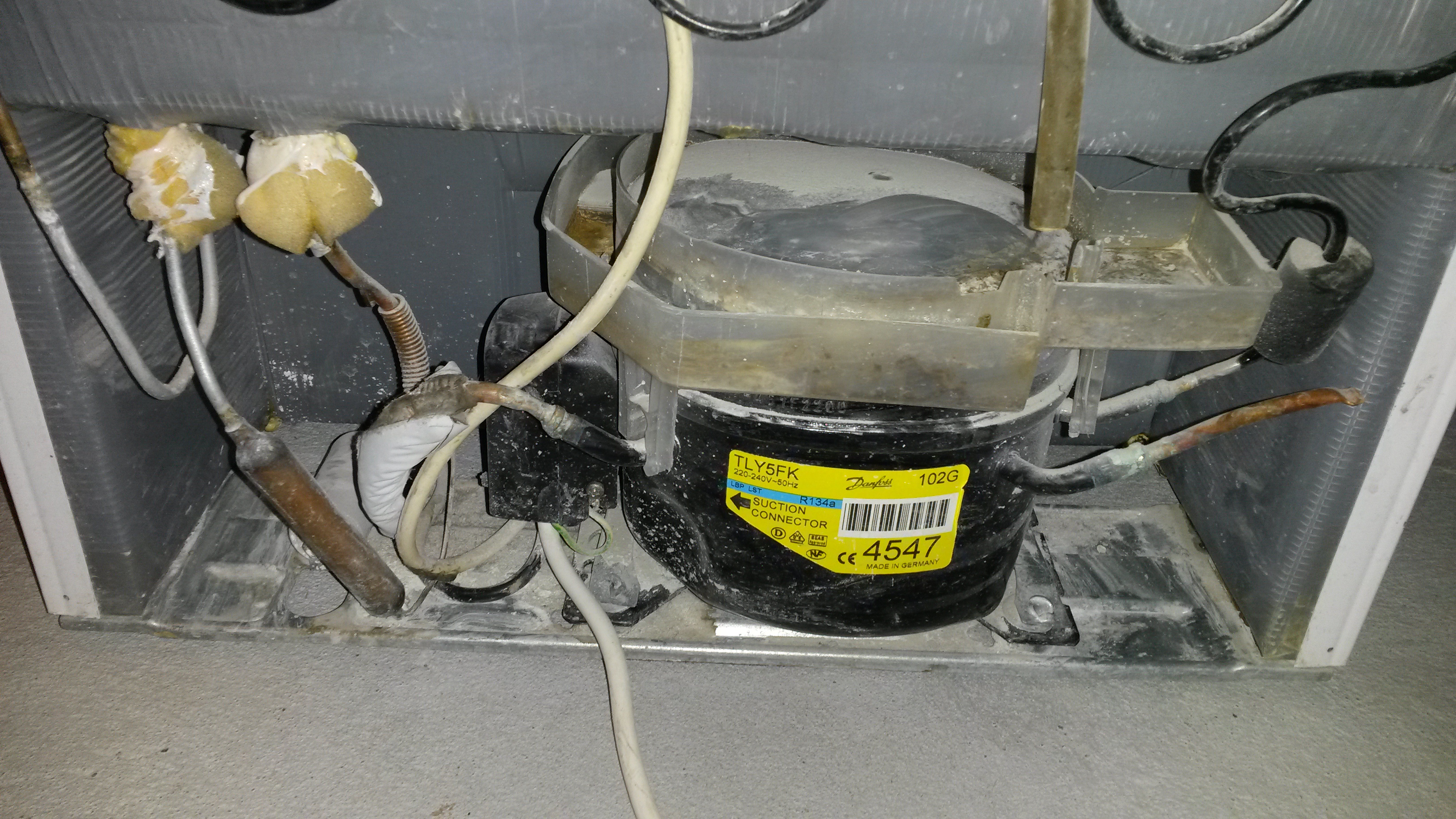

    Chłodzi czy pracuje, przestaje chłodzić czy pracować?

    Prawdopodobnie brak czynnika chłodzącego. Ze zdjęcia nr 3 wynika jakby w tej lodówce był już wymieniany agregat. Na marginesie luty optycznie to jakaś porażka. Być może dlatego lodówka "grzeje a nie chłodzi". :wink:

    Agregat cały czas pracuje (przynajmniej wydobywa się z niego dźwięk jak przy normalnej pracy), w lodówce chłodzi, jednak po chwili przestaje chłodzić, a z agregatu dochodzi taki sam dźwięk "pracy".
    scotch napisał:
    Ze zdjęcia nr 3 wynika jakby w tej lodówce był już wymieniany agregat. Na marginesie luty optycznie to jakaś porażka. . :wink:
    Na którym zdjęciu to widać?? U mnie chyba inaczej wyświetla się (numeruje).
    Po czym wnosisz, że wymieniany był?
