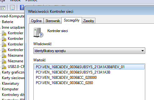

✨ Użytkownicy forum dyskutują o znalezieniu sterowników dla laptopa ASUS R556LJ-XO739T działającego na systemie Windows 7. Wiele osób potwierdza, że udało im się zainstalować wszystkie potrzebne sterowniki, korzystając z dostępnych wątków na forum. Użytkownik poszukujący sterownika WiFi napotkał trudności, jednak otrzymał pomoc w postaci linku do odpowiedniego sterownika Qualcomm/Atheros AR956x. Dodatkowo, poruszono problem z identyfikatorem ACPIMSFT0101, który można rozwiązać poprzez wyłączenie PTT w BIOSie. Na koniec podano link do strony z wszystkimi sterownikami dla modelu R556LJ.
