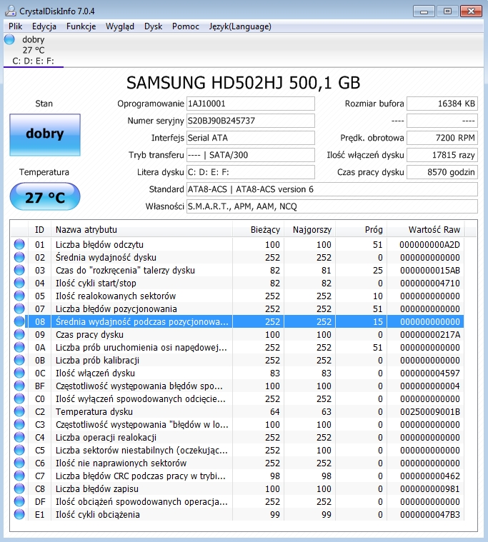

    Panowie czy ten dysk jeszcze trochę pochodzi czy już się rozglądać za nowym?
    Czy mój dysk twardy jest w dobrym stanie? [link do SMART]

    Wszystko jest jak najbardziej ok.
    Nie ma powodu do wymiany dysku .
    Chyba że ci brakuje miejsca na dysku to sobie możesz dokupic Dysk 1TB.

    W tym modelu atrybut (01) powinien wynosić 0, chociaż nie jest źle. Można jeszcze wykonać test powierzchni w MHDD dla całkowitej pewności.

    Taa? A parametr C8? Kiedyś ktoś mnie na tym forum opierdzielił gdy powiedziałem, że SMART podobny do tego jest OK, bo nie zwróciłem uwagi na C8 i C7.
    Parametr BF też ma jakieś wartości - polecam się trochę delikatniej obchodzić z komputerem, bo wartości wyższe niż 0 oznaczają niedozwolone wstrząsy które "odczuł" HDD :)
    Nie jesteś pewien swoich porad, to ich nie udzielaj, nie koniecznie są trafne.
    Jak słusznie wspomniano, dla dysków Samsung'a parametr (01) powinien wynosić zero.
    Jego wzrost świadczy o problemach z powierzchnią dysku, co potwierdzał by (C8).
    Możesz w CDI zmienić odczyt RAW
    Funkcje => Advanced Feature => Wartość RAW => zmień na 10[DEC].
    Do wymiany również taśma sygnałowa łącząca dysk z płytą ze względu na (C7).
    Po wymianie jej na nową, parametr nie zmniejszy się do zera, lecz nie będzie wzrastał.
    Zamieść skan powierzchni z czasami dostępu do sektorów z MHDD (jak wykonać, patrz post nr.2) =>
