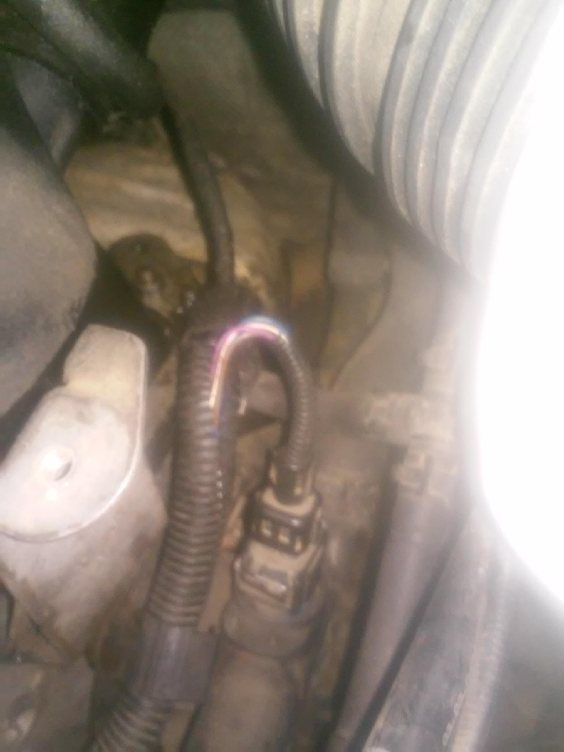

    Witam! Mam problem z czujnikiem temperatury w borze 1.6SR. Jak wiadomo jest 4 pionowy. Sam czujnik jest przebadany i jest sprawny jednak do czujnika G6 czyli piny 4-2 nie dochodzi napięcie które powinno czyli około 10V tylko około 1V, w związku z tym wskaźnik temperatury leży. Czy wie ktoś gdzie mogę się spodziewać uszkodzenia?
    Dodaje zdjęcie owego czujnika.

    Wyczytałem ze 5V ma byc na 1-3 a 10V na 4-2. Szukałem 2 dni tematów z tym związanych ale wiecej sie nie dowiedziałem. Bez zapłonu jest 0V a z zapłonem 1V. Gdzies cos musi być cos zaśniedziane. ale nie mam pojecia gdzie.

    Wie ktos moze przynajmniej gdzie idą te przewody i skąd są zasilane?

    Z zegarów. Sygnał pin 8, masa pin 7 niebieskiego złącza.
