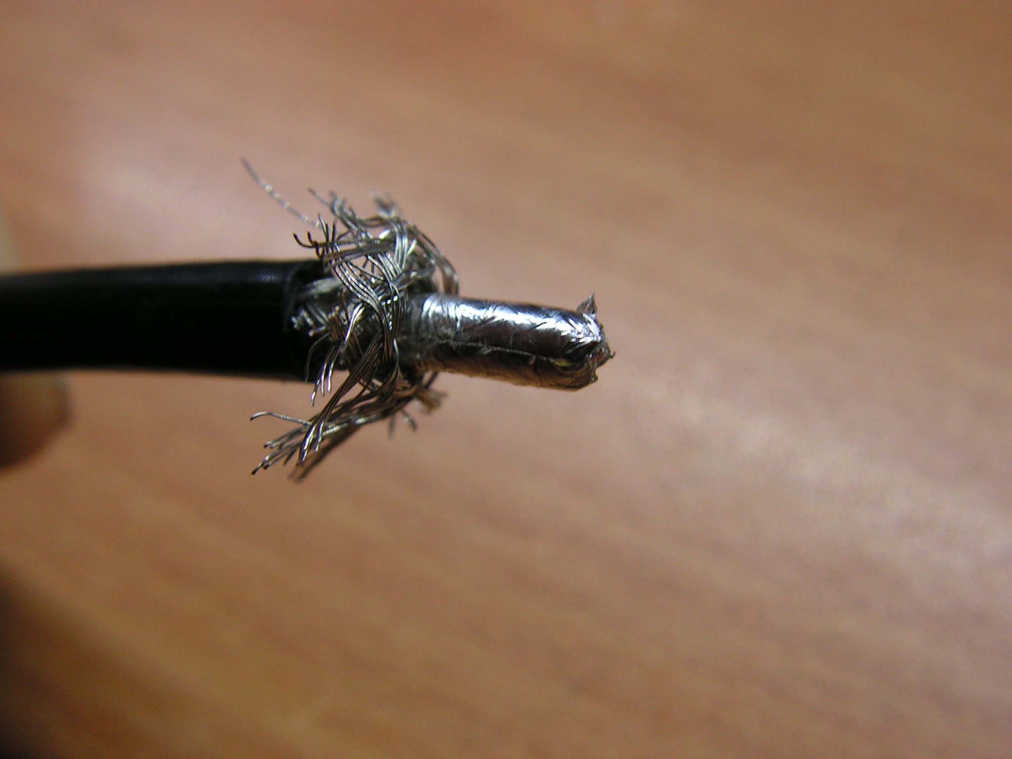

    Czy zastosowanie kabla rg58 długość 11 metrów jest odpowiednia dla tej anteny i uniden uniden ubc69xlt-2

    A ja powiem/napiszę, że może i dobrze jeśli pyta.
    Tyle, że autora proszę o wklejenie realnej fotki tego kabla który posiada.
    Koledzy radiowcy doskonale chyba wiedzą, że jakiś czas temu nadeszły czasy, że jest kabel RG58 i RG58.
    Jeden się nadaje, ale drugi może być totalnym bublem, nie działającym nawet na niskich pasmach KF.
    Więc kol. sebok92, prosimy o fotkę 5cm odcinka tego kabla,
    po uprzednim rozkrojeniu pacjenta.
    Co do "pałki" to żebyś czasem nie wpadł na pomysł pozbycia się jej, bo drugi raz możesz już nie mieć tyle szczęścia, żeby nabyć taki kultowy sprzęt.
    Niby to tylko pół fali, ale robi robotę jak cholera.

  • #8 16230566
    sebok92
    Poziom 7  
    Posty: 18
    Yes2mike dzięki za kolejną odpowiedź :)
    Tak wygląda ten kabelek
    Radmor 32812/1 - Zwarcie anteny ( pałka radmorska )
  • #9 16230612
    SITO79
    Posty: 833
    Pomógł: 113
    Ocena: 102
    Biedny ten RG58 mimo, że fotka nie taka jak miała być.

  • #10 16230625
    sebok92
    Poziom 7  
    Posty: 18
    Chodzi o fakt , iż żyła miedziana jest za cienka czy jak ? w k-1000 to gruba jak od TV
    Dobra zmienię na taki jaki trzeba aby wyeliminować , bo na tym radmorze i pod tym kablem mam gorszy odbiór niż na własnym , banalnym dipolu :/

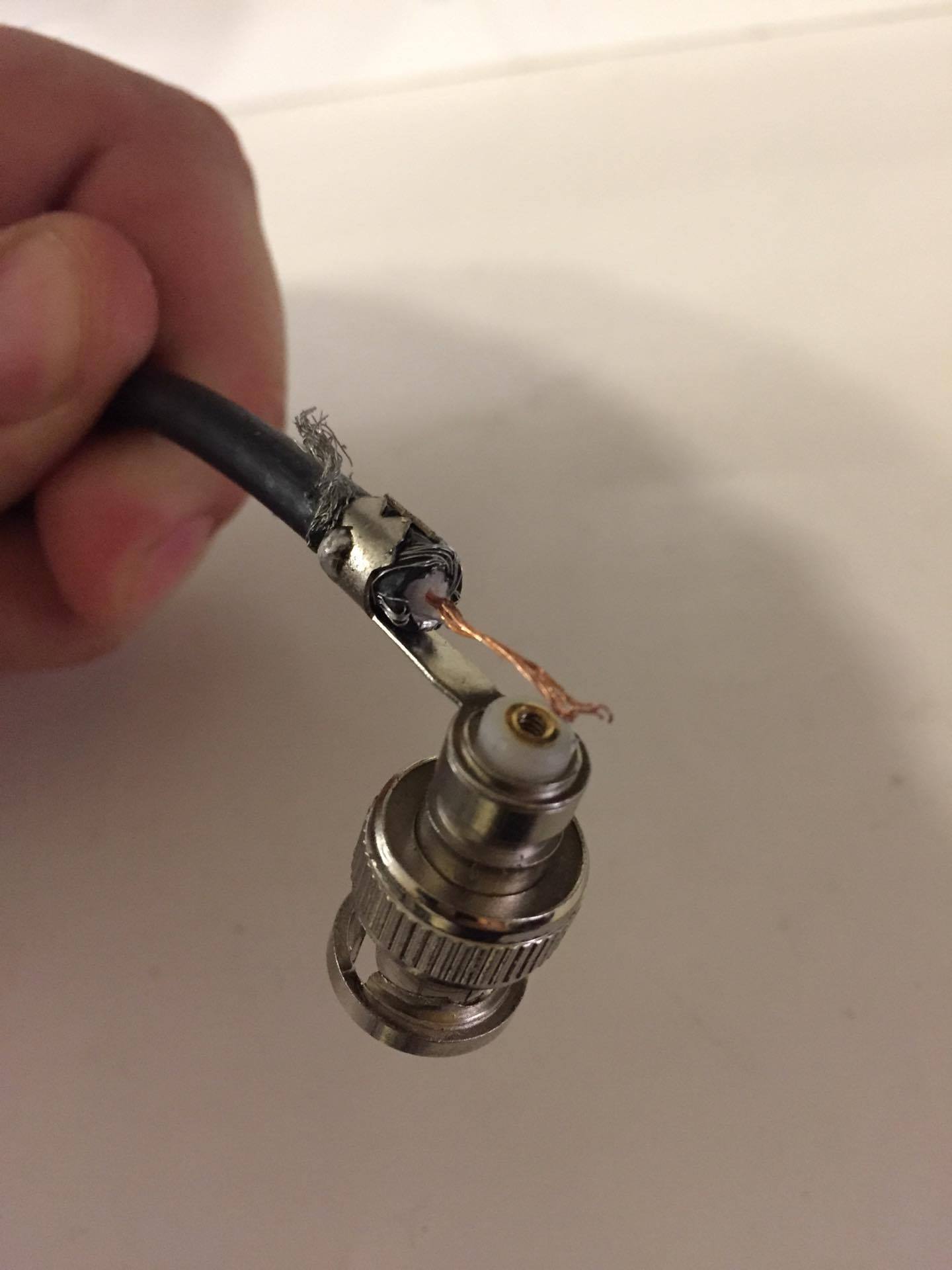

    Przede wszystkim jednym wielkim dramatem jest taki wtyk kątowy, zapewne upychany w kawałek plastiku.

    sebok92
    Poziom 7  
    Posty: 18
    Czemu tak uważasz , że zły ? Zastosować normalny prosty skręcany ?

    Do zdjęcia była odkręcona śrubka i przewody odlutowsne od śrubki miedzianej , ale ok kupie prosty wtyk

    yes2mike
    Posty: 3054
    Pomógł: 258
    Ocena: 321
    ZMIEŃ TEN WTYK (nie wiem jak od strony anteny wygląda). Zmień, a nie pytaj co i po co. Inni będą tylko negatywne opinie o tej żenadzie powielać.

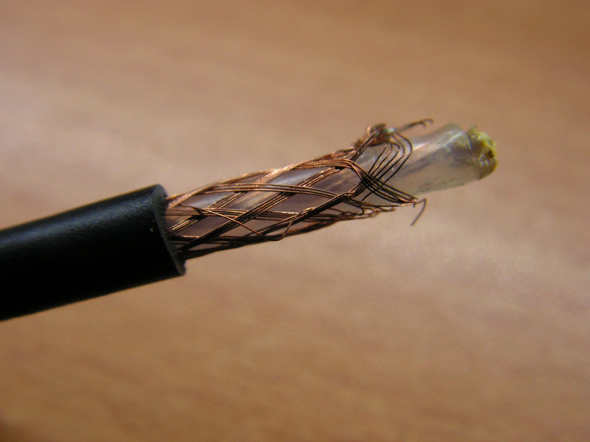

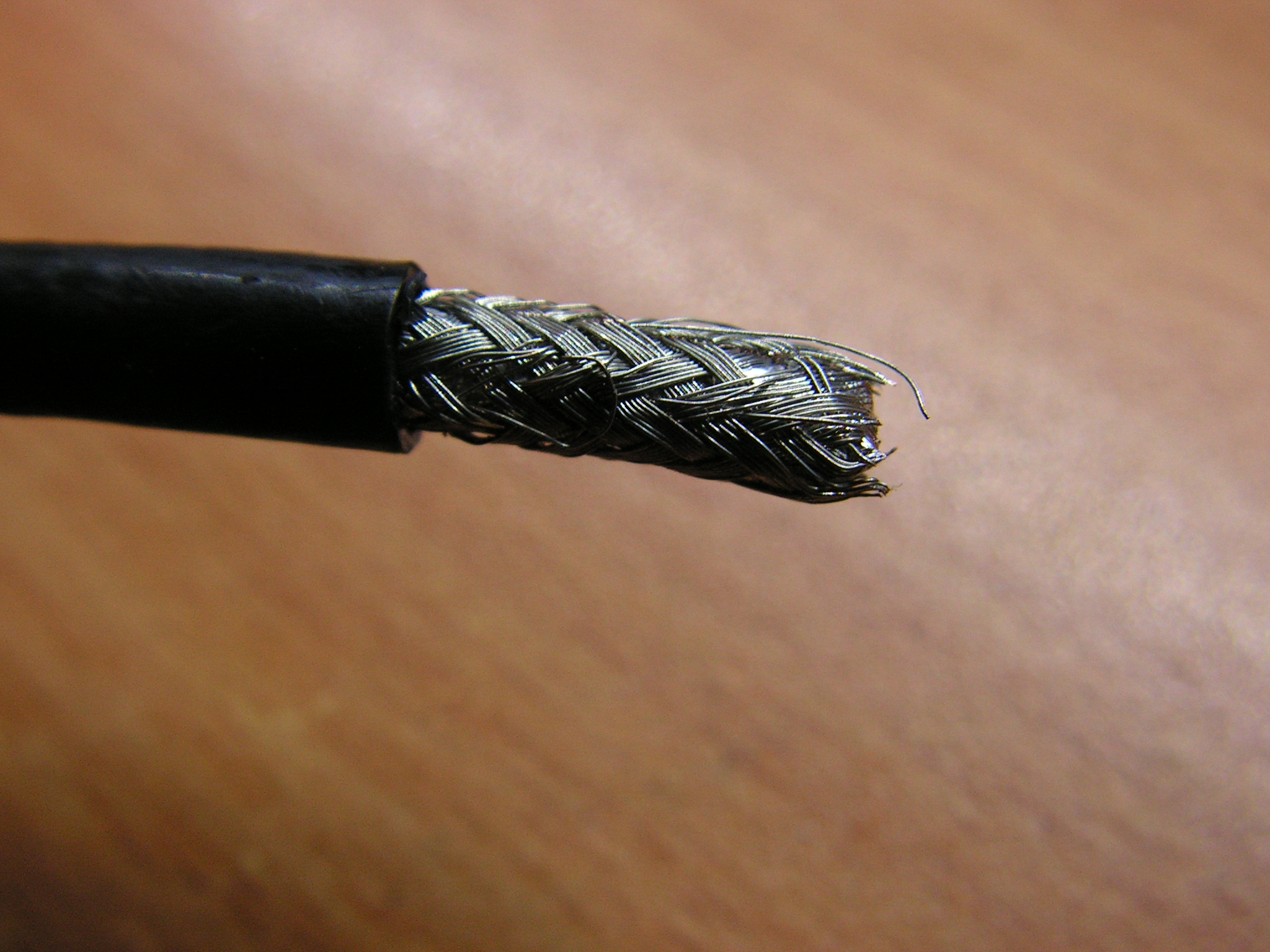

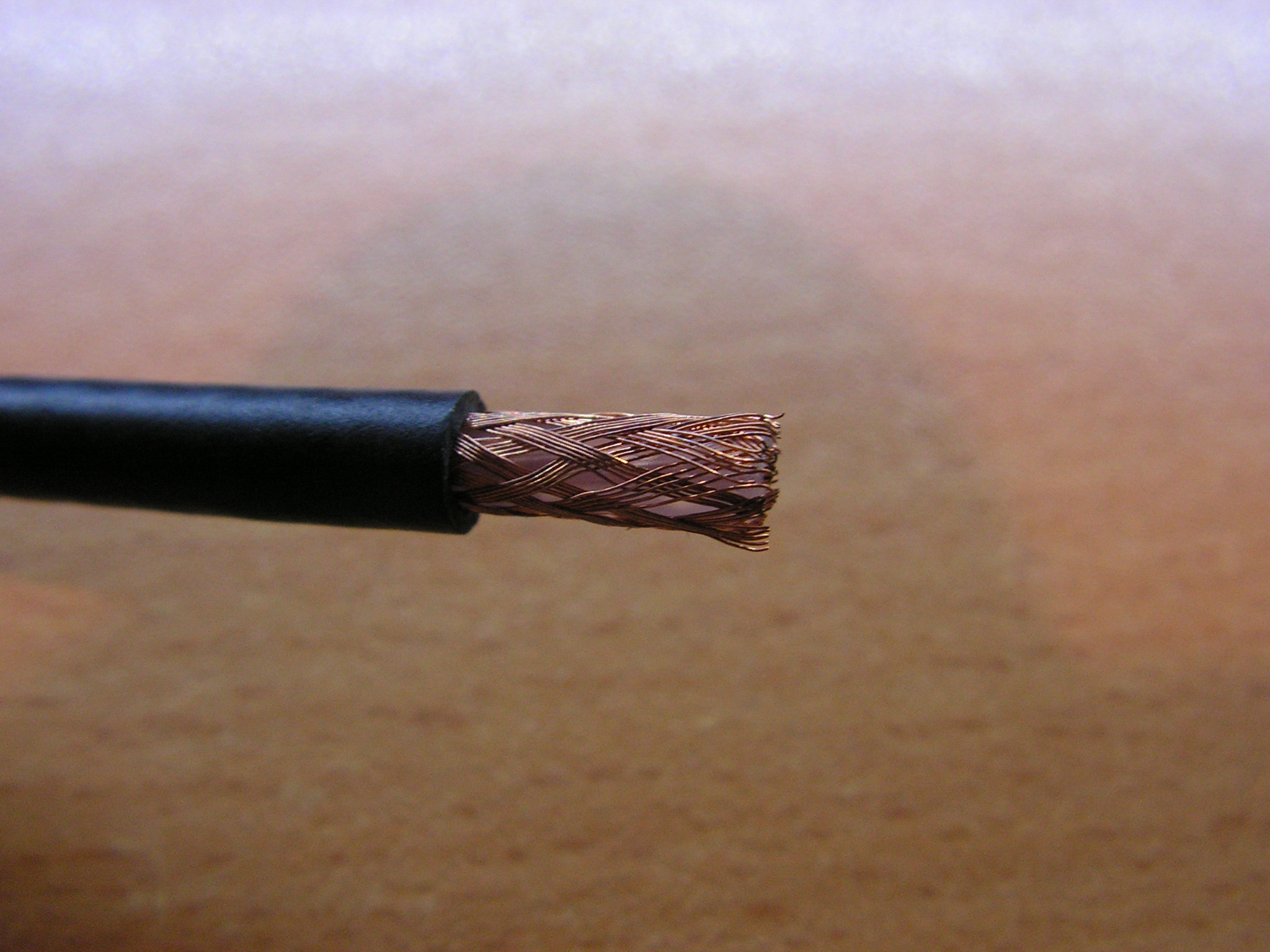

    Oto trzy pierwsze lepsze RG58 które posiadam. Mam gdzieś jeszcze kawałek takiego, który jest swoistym mistrzostwem, czyli rzadki oplot i licha żyła "gorąca" a wszystko to składa się z jakby kawałków pojedynczych drucików o długości 5-7cm. Możemy sobie wyskubywać pojedynczo drucik po druciku i z kabla zostaje sama izolacja. Jak go znajdę, to postaram się dorzucić fotę.
    Link
    Link
    Link
    Pierwszy kabel kupiłem kiedyś w lokalnym sklepie i jak go w domu obrałem, to mnie śmiech ogarnął, kupiłem go na szczęście jakieś 4m.
    Drugi kabel pochodzi z podstawy magnesowej kupionej na allegro, 70cm kulało na tym kablu i wymieniłem go na ten trzeci.
    Trzeci kabel, to mój faworyt który kupiłem również w lokalnym sklepie, po tej samej cenie co pierwszy, jako "z innej dostawy" wspominając oczywiście o marności tego pierwszego. Jeśli idzie o budowę to przypomina H155 i poprawnie pracuje w antenie mobilowej na VHF i UHF, kabel dość elastyczny i daleko mu do H155, jak wziąć dwa dla porównania w rękę.
    Mam jeszcze gdzieś starej daty RG58 z bardzo gęstym miedzianym oplotem, ale takie obecnie chyba są nie do dostania.
