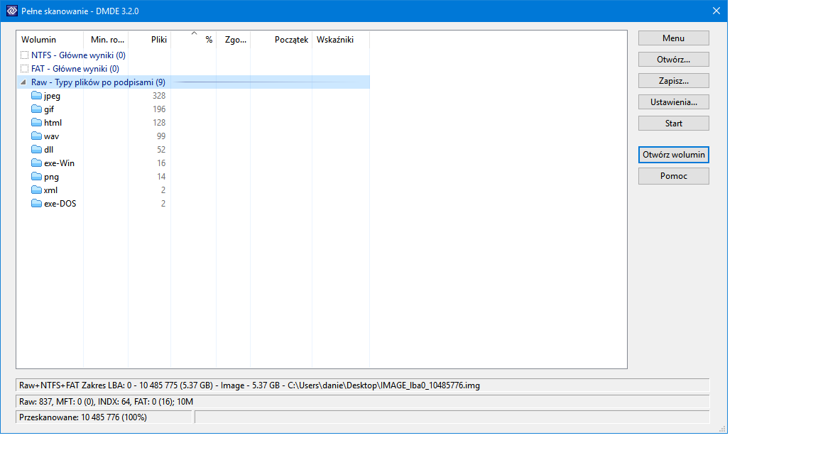

    Chciałbym odzyskać pliki z obrazu (z rozszerzeniem .img jeżeli są inne), ale zamiast jak wszyscy w programie dmde jakiś kod binarny(w załączniku) a inni mają drzewka folderów przez co nie mogę się połapać w tym. Ten plik jest obrazem zazwyczaj na ram jako RAMDISK ale raz wyłączył się prąd i koniec plików nie ma. Posiadam Windows 10 64bit. Tak naprawdę wystarczy żebym znalazł i skopiował 5 plików które są zapisami z z gry chyba że by nie było daty przy pliku to by mogło mocno utrudnić. z góry dzięki :).P.S. co ciekawe obraz był robiony w NTFS a pliki w dmde są rozpoznawane jako raw

    Co znaczy obraz był robiony w NTFS? Jeśli wykonywany obraz nie zawierał partycji NTFS to i zawartość jej nie będzie zawierać. Wykonaj wstępne pełne skanowanie i przejrzyj zawartość. Źródło miało tylko 5,5GB?

    W programie softperfect ramdisk tworzyłem obraz, aby zapisy z gry się ciągle kopiowały. Przy tworzeniu mogłem wybrać system plików i wielkość obrazu. Tak ma tylko 5,5GB dokładnie 5,37GB. Jeżeli chodzi o zawartość to nie potrafię tego znaleźć bo tam nie ma rozszerzeniem .sav w którym robione są zapisy
    To jak włączyć tego dmde 3.2.0 żeby było jak na tym screenie

    Nigdy nie będzie jak na tym screenie, bo nie ma partycji. Jak wejdziesz w pliki znalezione po sygnaturach to widok będzie podobny, ale nie będzie to to samo. Ponadto sygnatura pliku *.sav zapewne jest nieznana programowi i nie znajdzie tego pliku automatycznie, tylko trzeba go szukać ręcznie.

    Jeśli są tam zapisy z gry to da się je odnaleźć. Przede wszystkim sprawdź początek plików zapisu z tej gry w dowolnym hex edytorze. Jeśli wszystkie pliki mają wspólną początkową część wyszukaj w DMDE w całym obszarze 5GB tego początku pliku. Zostanie odnaleziony wtedy początek zapisu gry. Jeśli koniec jest niepowtarzający się, a tak może być to wtedy trzeba ręcznie odnaleźć pierwszy dłuższy fragment z zerami (np kilka sektorów) i sprawdzić czy po tym fragmencie w nowym sektorze zaczyna się nowy typ pliku, by określić czy jest to już koniec pliku zapisu z grą.

    Wszystkie znalezione pliki jpeg przez program muszą zaczynać się od FF D8 FF a kończyć FF D9, wobec tego należy przypuszczać, że jeśli jest tam zapis pliku gry, to powinien mieć on wtedy odpowiednią sygnaturę.

    Nie szukaj po nazwach bo nie ma. Nie ma tu też folderów, wątpię, by program znał sygnaturę tego pliku. Trzeba mieć widok jak na screenie w pierwszym poście i szukać ciągu znaków hex, wiedząc, że plik poszukiwany ma taką a nie inną sygnaturę.

    Co znaczy połączone? Opcja narzędzia --> kopiuj sektory podajesz sektor początkowy i końcowy pierwszego zapisu, zapisujesz jako *.bin, zmieniasz rozszerzenie na *.sav i działać powinno (kopia posektorowa wybranych sektorów do pliku-->to będzie wtedy sprawny plik). Ewentualnie jeszcze dodatkowo po tym wycięcie nadmiaru pliku w hex edytorze.
