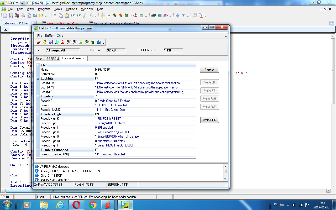

    Witam chciałem ustawić fusebity w tym procku na kwarc zew. 16 000000hz i przestawiłem tak jak na prt sc
    atmega328p fusebity - jak ustawić fusebity z poziomu bascoma
    ustawiłem KLA987 na same jedynki i klapa procek idzie ale dziesięć razy wolniej , czy jeszcze trzeba ustawić któryś , jeśli tak to który.

    Niestety próbowałem zmienić procek nie odpowiada. Po restarcie procek ruszył, dzięki wielkie niveasoft naprowadziłeś mnie na rozwiązanie.
    Trzeba zmienić Fusebit C na -- 1: Divide Clock by 8 Disable
    potem Write FSH i działa .
    Dzięki wielkie Niveasoft.
