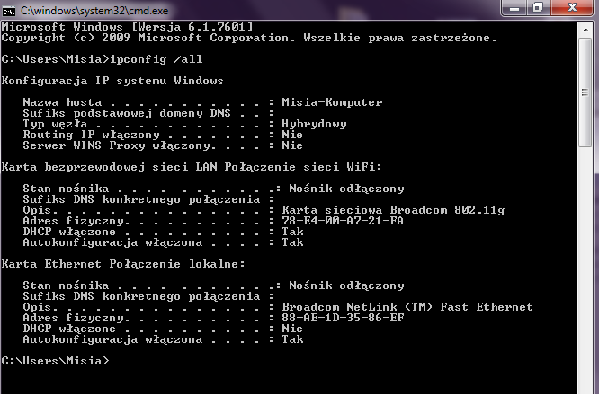

    Próbuję nawiązać połączenie z routerem UPC od kilkunastu minut i wciąż wyskakuje taki sam komunikat jak w temacie. Hasło jest dobre na 100%, mogę się połączyć z inną siecią.
    Karta sieciowa: Brodcom 802.11g
    Laptop: Lenovo G550
    System: Windows 7
    Zaraz spróbuję wysłać ss'y ipconfigu.
    - System Windows nie mógł nawiązać połączenia z siecią UPC
    EDIT:
    Może ma to związek z szyfrowaniem: WPA2-Personal - AES

    Jak masz skonfigurowane radio na urządzeniu dostawcy bo widzę że masz kartę pracująca w trybie 802.11g a czy przypadkiem nie masz konfiguracji "only N" na routerze?
  • #9 16233020
    bEb00k
    Poziom 7  
    Posty: 13
    Faktycznie, mój błąd, dziękuje za odpowiedź.
