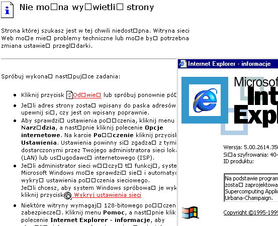

    Windows 98 SE (VirtualBox) - Brak polskich znaków w niektórych dialogach
    W niektórych oknach dialogowych takich jak opis „Mojego komputera” lub „Panelu sterowania” zamiast polskich znaków pojawiają się kwadraty. Jedynie „ó” działa. Wszędzie indziej zaś działają.
    Podejrzewam że jest to za sprawą domyślnego ustawienia wersji wschodnioeuropejskich czcionek w systemie, lecz też ich braku w niektórych częściach systemu.
    Dzieje się to również w Explorerze 5.0:
    Zmieniałem już w pliku autoexec.bat „keybrd2.sys” na „keybrd4.sys”, i instalowałem plik ttfext.exe (umożliwiający odczyt Unicode), lecz nic to nie dało.
    Oczywiście, jeżeli to coś zmienia, jest to wirtualna maszyna działająca w programie VirtualBox w systemie Linux Mint 17.2 „Rafaela” Cinnamon.

    Jest to problem przeglądarki Internet Explorer 5 która jest zintegrowana z systemem. Rozwiązaniem jest uaktualnienie IE np. do wersji 6 SP1 - w załączniku.

    boogi10 napisał:
    Właśnie że nie, w komputerze i innych oknach jest to samo
    Specjalnie zainstalowałem Win98SE w maszynie wirtualnej i sprawdziłem co i jak. Faktycznie po zainstalowaniu VM additions czyli różnych sterowników wspomagających są te kwadraty. U mnie pomogła aktualizacja Internet Explorera do wersji 6 SP1 PL którą dałem w załączniku. Robiłem to na MS VPC 2007 a nie VirtualBox ale to nie powinno mieć znaczenia.
    P.S. VirtualBox nie ma oficjalnego wsparcia dla systemów gościa Win9x i nie da się zainstalować Vboxadditions więc nie wiem jak to zrobiłeś. Przerzuć się na MS Virtual PC 2007 - mało zajmuje, szybko się instaluje i Win98SE gość działa znakomicie a w VirtualBox się ślimaczy tylko.

    Dziwna sprawa, ale zaaktualizowanie IE zadziałało, i nawet w "Komputerze" itd jest wszystko dobrze wyświetlane.
