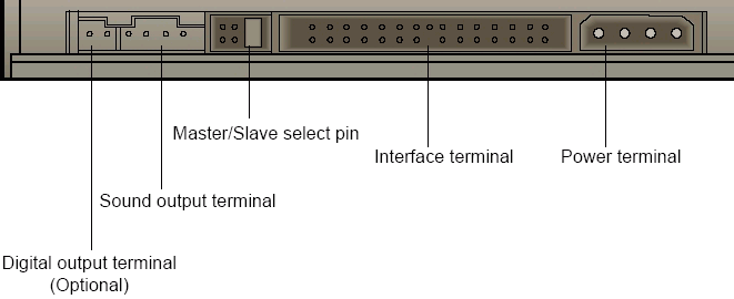

    Mialem kiedys cd-rom po tym kupilem nagrywarke Samsunga model TS-H292 wszystko OK. tylko dzis patrze a tu mi nie wykrywa cd-romu :/ Gdy podlaczam spowrotem stary cd-rom wszystko ok tylku tu. odlaczalem pare razy i podlaczalem, weszedlem do menadzera urzadzen i tam pisze ze nie ma sterownikow. Na plycie byly jakies to zainstalowalem je do domyslnego katalogu C: Samsung i dalej nic
    Czy w tym problemie reinstal windowsa cos pomorze ? (bede musial na drugim cd-romie instalowac :/ ) i czy to mogly cos poprzestawiac wirusy ?

    A nie podlaczasz ich na tej samej tasiemce czasem, I czy czasem nie sa obie na MASTER ?? (To ze beda na tej samej tasmie to looz ale jesli obie masz na MASTER - no to powodzonka) Sproboj je dac na CS a nie ustawiaj ich zworkami - moze cos pomoze :)

    Ponieważ nie przestawiasz zworek w napędach.
    Jak podłaczasz dwa urządzenia na jednej taśmię to jedno musi byś ustawione na master a drugie na slave.

    gdzie moge znalesc info jak zmienic zworki na slave ?

    Oczywiście na każdym napędzie CD z tyłu masz to mniej lub lepiej opisane!
    Pomijając sam fakt, że masz tylko jedną zworkę więc i możliwości nawet w ciemno po omacku jest mało.

    no dobra rysunek jest ale nie ma jak zrobic slave, u mnie nie ma nic napisane z tylu jak to ustawic :/

    ... daj na środek
