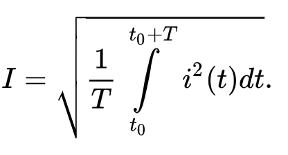

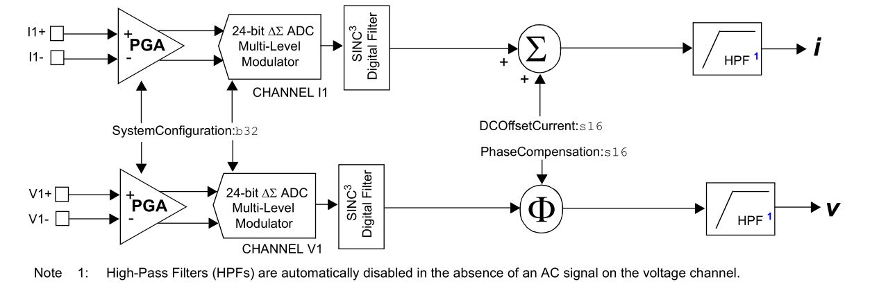

    Patrząc na schemat blokowy początku toru pomiarowego stwierdzam że etykiety v oraz i oznaczają wartości chwilowe napięcia i prądu. MCP39F511 - Wyznaczanie wartości skutecznych w układzie MCP39F511

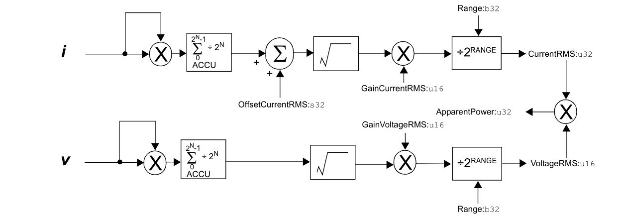

    następnie w celu wyznaczenia wartości skutecznych układ wykonuje operacje zgodnie z poniższym schematem blokowym.
    Ładnie widać kolejno bloki odpowiadające za wyznaczenie wartości skutecznej.
    Takie wnioski wyciągnąłem po pierwszym przejrzeniu noty katalogowej układu.

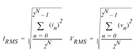

    Można zauważyć ze wzoru, oraz drugiego schematu blokowego, że układ bierze do obliczeń wartości z indeksem od 0 do 2^N -1. Czyli 4 wartości chwilowe z 4 okresów (jedna próbka na okres)? Wiem że to raczej nie możliwe dlatego zastanawiam się, czy źle analizuje te schematy blokowe, czy zastosowano tam jakieś uproszczenie, a może po prostu wkradł się błąd.
    Przy analizie zignorowałem filtry górnoprzepustowe (pierwszy schemat blokowy), może one w jakiś sposób uśredniają wartości chwilowe? oznaczało by wtedy że etykiety v oraz i nie oznaczają wartości chwilowych a jakieś wartości uśrednione. Tylko zawsze sądziłem że do uśredniania używa się filtru dolnoprzepustowego.

    Teraz popatrz na wzór na wartość skuteczną:
    We wzorze:
    faktycznie nie wspomina się o poszczególnych próbkach, co jest ewidentnym uproszczeniem.

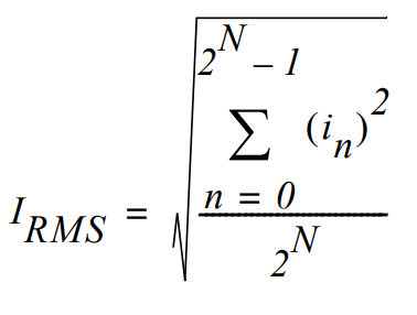

    W rzeczywistości MCP39F511 (oraz pozostałe z tej serii) analizują każdą z 56 próbek w pojedynczym okresie.
    Powyższa symulacja w Excelu pokazuje co się dzieje wewnątrz układu.
    Próbki prądu lub napięcia to słupki niebieskie. Czerwone to kwadrat ich wartości.
    Suma wartości czerwonych słupków dla sinusoidy o amplitudzie 1 wynosi 28, przy 56 przedziałach próbkowania. Dzielisz 28 przez 56 (=0.5) i wyciągasz pierwiastek i dostajesz wartość skuteczną (0,7071) dla tej sinusoidy.
    Teraz dopiero można zwiększyć ilość okresów do analizy zmieniając N.
    Cóż takie uproszczenie to częsta praktyka.
