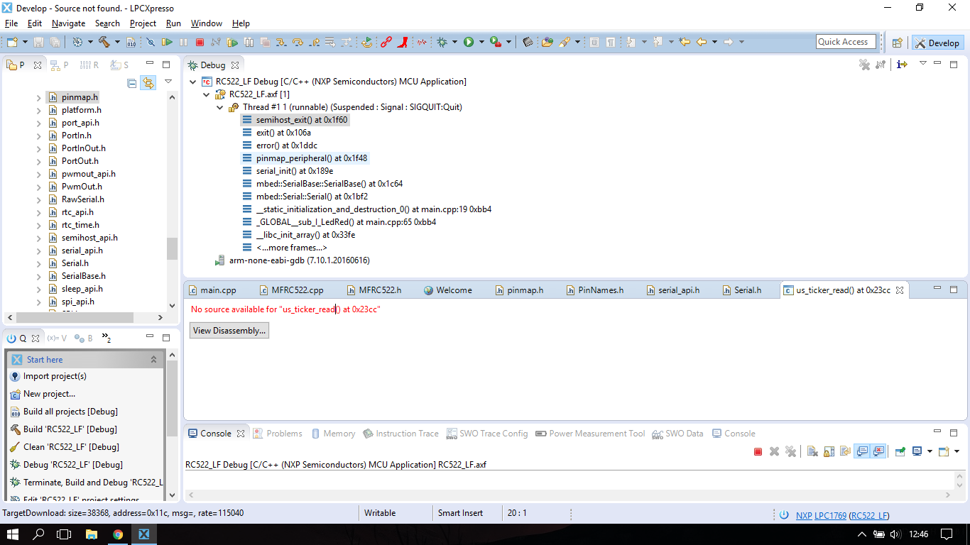

    Mam problem z programowaniem płytki LPC1769 z modułem RFID MFRC522 w programie LPCXpresso v8.2.2. Znalazłem projekt w mbed do płytki LPC1768 z obsługą modułu RFID, który został przerobiony z bibliotek arduino. Program się buduję bez problemu, tylko podczas debugowania wyskakuję mi błąd, jeżeli dam "Resume" błąd wyskakuję ponownie. Jestem początkującym programistą płytek LPC w ARM. Dołączam tutaj cały projekt plus screen błędu.
    Opis podłączenia jest w komentarzach "main" projektu.
    Co jest przyczyną tego błędu debugowania?

    To że nie widzisz kodu i zasadniczy błąd wyświetlany przez Eclipse to mały problem - po prostu podczas debuggowania kodu z bibliotek kompilatora tak to właśnie wygląda. Generalnie przyczyną jest to, że podczas wykonywania funkcji pinmap_peripheral() wykryty został jakiś błąd i wywołana została funkcja error(). Jeśli w Twoim projekcie jest funkcja pinmap_peripheral(), to po prostu postaw sobie na jej początku breakpointa i sprawdź gdzie jest problem, a następnie go rozwiąż.

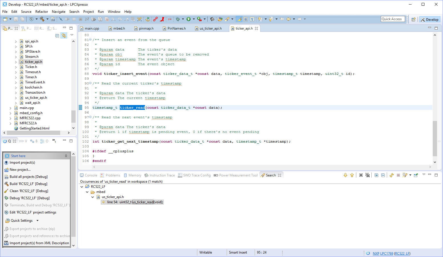

    PawcioHawkeye
    Posty: 27
    Po zaznaczeniu błędu z pinmap_perihperal().. wyświetla mi się błąd "us_ticker_read()..". W projekcie jest taka funkcja, ale nie wiem do końca do czego ona służy i nie wiem jak pozbyć się tego błędu.

    Klikaj "od dołu" po liście funkcji (tzw. call stack) w zakładce Debug do momentu gdy nie będziesz widział normalnego podgląd funkcji (czyli do momentu gdy pojawi się "no source available for ..."). Jeśli funkcja w której wykrywany jest błąd (zapewne pinmap_peripheral()) nie jest dostępna w postaci źródłowej w Twoim pliku, to niestety nie wiem jak możesz rozwiązać ten problem.

    To nie są błędy ! Tylko komunikaty o braku kodu źródłowego do wyświetlenia.
    Jeżeli korzystasz z bibiotek masz kod wynikowy bez źródła. Jedynie możesz disamblować i podejrzeć daną funkcję w asemblerze.

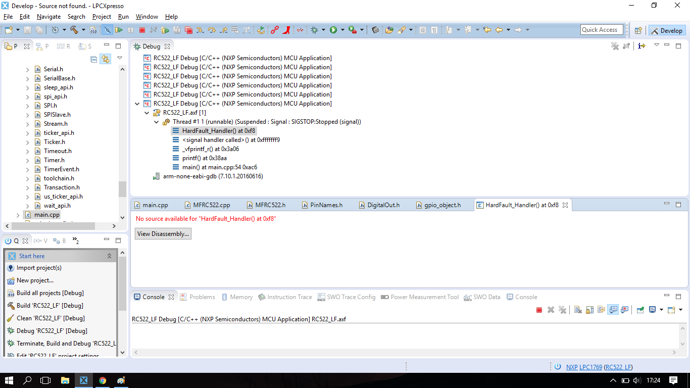

    PawcioHawkeye
    Posty: 27
    Jeżeli chodzi o ten błąd pinmap_peripheral to miałem źle przypisany pin resetu. Teraz mam problem taki, że program działa w porządku, ale tylko gdy nie mam "printf". LPC1769 - LPCXpresso LPC1769 + Moduł RFID MF RC522 błąd podczas debugowania
    #8 16245698
    Badmaneq
    Posty: 567
    Pomógł: 76
    Ocena: 23
    Pewnie projekt bez Semihosting. Zapewne brak implementacji wyjści dla printf
  • #9 16246041
    PawcioHawkeye
    Posty: 27
    Poradziłem sobie inaczej, projekt wysyła dane karty do pliku przez funkcję: fprintf. Chciałem tylko sprawdzić czy sczytuje kartę poprawnie, więc to mi na razie wystarcza, dziękuje za pomoc.
