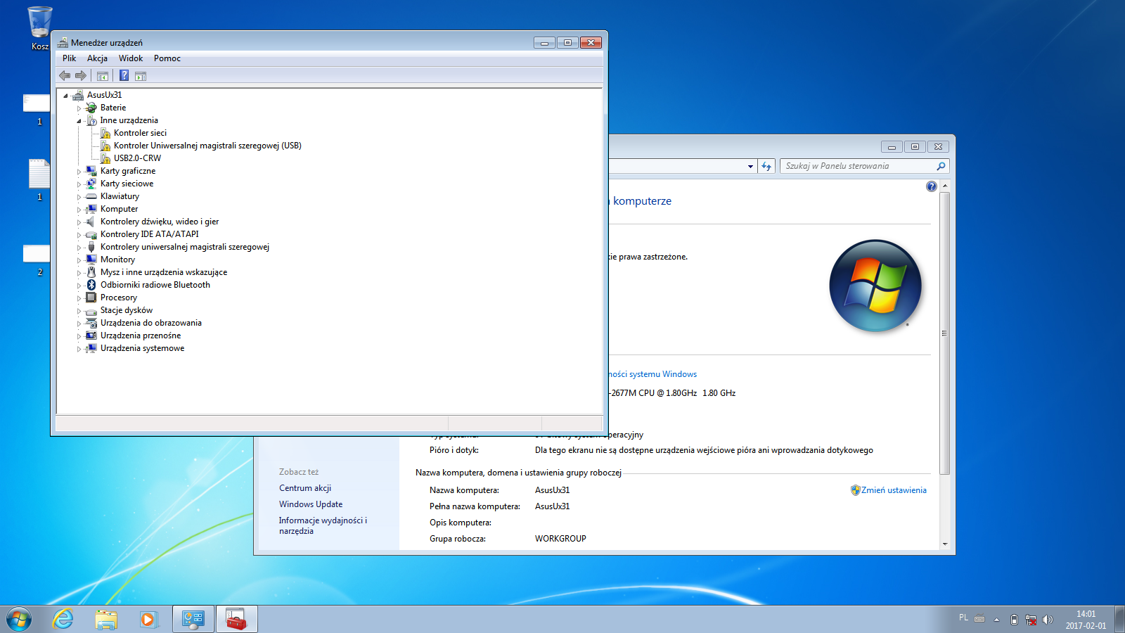

    Witam, nie mogę znaleźć nigdzie sterowników do laptopa. Po postawieniu nowego systemu komputer wg nie ma aktywnej karty sieciowej. Pobrałem niby sterowniki ze strony Asusa ale ich instalacja nie pomogła. Załączam pomocne screen'y oraz identyfikatory sprzętu z Menadżera urządzeń. Pozdrawiam :)

  • #2 16244808

    https://www.asus.com/pl/support/Download/3/369/0/1/okyFhGJT4AM8jMkZ/30/
    Najpierw wgraj sterownik do chipsetu.
    Sieć to Wireless lub w zakładce Others -> ASIX USB2.0 to Fast Ethernet Adapter

    kabi123456789 napisał:
    Wgrałem te sterowniki do chipsetu i nic nie pomogło.
    Z czym?
    Obydwa sterowniki do sieci zainstalowane?
    Zamieść po instalacji ponownie screen z Menadżera urządzeń!

    Dobra poprawka Panowie. Tak wygląda sytuacja z menedzerem urzadzen po instalacji sterów do chipsetu.:
    ASUS Zenbook UX31 - brak sterowników karty sieciowej po reinstalacji systemu

    Jak zainstalowales skoro nic sie nie zmienilo?
    Zainstaluj:
    Realtek Multi-Card Reader Driver
    Intel INF Update Driver
    Fresco USB3.0 Driver
    Atheros Wireless Lan Driver and Application
    Intel Management Engine Interface
    Po zainstalowaniu podaj czy cos zostalo.

    Dzięki za pomoc :-) Wszystko już gra :-)
