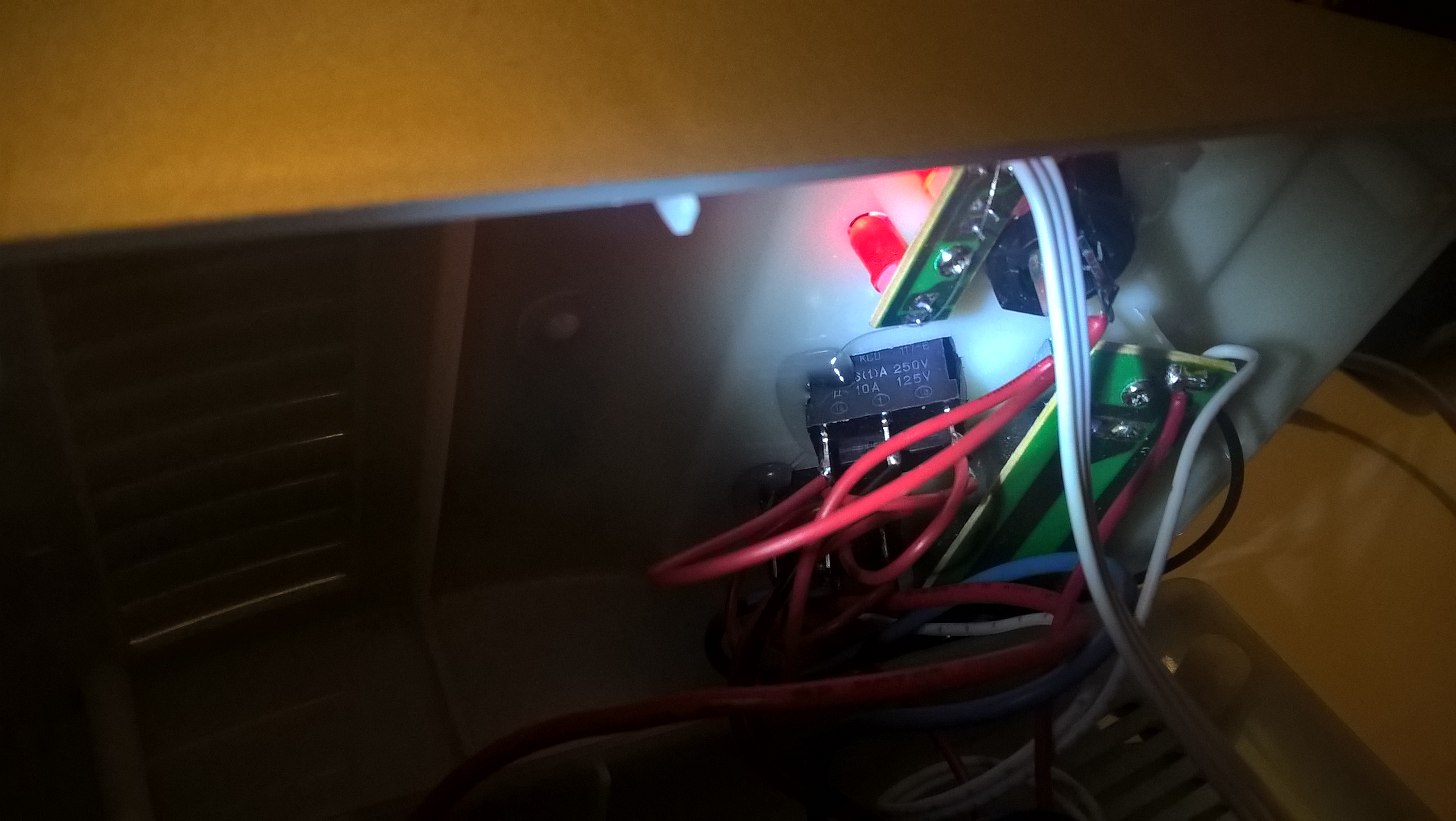

    Witajcie,
    Mam frezarkę do paznokci activeshop sprint 30. Frezarka posiada 2 biegi: Do przodu i wstecz ;-) niestety od zakupu nie działa ten wsteczny. Rozebrałem urządzenie. Na przelaczniku jest napięcie. Jakieś sugestie może?
    • frezarka do paznokci sprint 30 - nie działa bieg wsteczny - REV WP_20170129_17_53_17_Pro.jpg (1.31 MB) Musisz być zalogowany, aby pobrać ten załącznik.

    Kolby nie rozbierałem żeby nic nie uszkodzić. Nie widze śrubek wiec pewnienplastikowe zatrzaski sa.

    Rozbiera się na pewno bo raz robiłem identyczną, różniła się tylko kolorem. Sprzęt jest już po gwarancji?

    Wadą w tym rządzeniu jest sam przełącznik kierunku obrotów. Niestety wykonany z kiepskiej jakości materiałów jest bolączką tych urządzeń. Do wymiany!!!

    W moim przypadku akurat był problem z silniczkiem wewnątrz kolby. Tylko u mnie problem pojawił się po pewnym czasie używania. Problemem był syf który dostał się do wnętrza kolby.

    Dobra. Miernik w dlon na przelaczniku. Przełącznik kołyskowy, I - 0 - II , na I napięcie jest, na II zima czyli 0, w takim razie winny jest rzeczywiście przełącznik?
    I pytanie gdzie taki kupić. Bylem w 2 elektronicznych i mieli tylko paskudny z dźwignia...
    10A 125V 6pin

    Rozbierz przełączniki i sprawdź czy styki dobrze są przełączane. Ich wykonanie daje wiele do życzenia.
