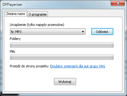

    Program narzędziowy do konwersji całych dysków przenośnych na format zgodny z DFPlayer mini. (Windows)
    Emulator zmieniarki dla aut grupy VAG
    dfplayer..r.zip (883.58 kB)Musisz być zalogowany, aby pobrać ten załącznik.

    GrzesiekN
    Posty: 145
    Ocena: 145
    Uzupełniłem projekt o program narzędziowy do konwersji całych dysków przenośnych na format zgodny z DFPlayer mini. Załącznik w pierwszym wpisie.
  • #28 16724821
    novcio
    Posty: 140
    Ocena: 29
    GrzesiekN Właśnie miałem pytać czy ręcznie zmieniasz nazwy plików by zaczynały się od "001". Znalazłem program do zmieniarki np Yatour YT-M06 nazywa się "Car MP3 Organizer" Niestety z DFPlayer chyba nie zadziała bo tworzy katalogi "CD01" CD02 itp.
    W dodatku nazwy utworów całkowicie zmienia na np: "0001CD01" Więc tytuły na komputerze można odzyskać tylko ze znaczników ID3(za to program u mnie ma wielki minus), ale ogólnie dobrze zrobiony i łatwo z nim się zmienia kolejność plików "sam automatycznie zamienia numery". Twój program na Windows 10 u mnie nie działa pola ""foldery" oraz "Plik" są nieaktywne. Jeżeli kliknę "Wykonaj" następnie "tak" to otrzymuję komunikat "przetwarzanie zakończone" Ale na Pendrivie nic się nie zmienia, nazwy plików nie zmienione katalogi się nie tworzą. Moduł DFPlayer dopiero zamówiłem z Chin. W samochodzie mam oryginalną zmieniarkę na CD, posiadam radio "RNS-E" (z wejściem na dwie karty pamięci). Więc Twój projekt traktuję jako ciekawostkę chciałem sprawdzić czy emulator zadziała i podzielić się tym na forum. Jeszcze miałbym możliwość przetestowania na radiu "chorus 2".

    rosak
    Specjalista liczniki samochodowe
    Posty: 1789
    Pomógł: 142
    Ocena: 559
    Po co te kombinacje? Wystarczy w Total Commander zaznaczyć pliki i wcisnąć Ctrl + M. Jest to narzędzie wielokrotnej zamiany, i jest tam od wieków.

    novcio
    Posty: 140
    Ocena: 29
    rosak Nie znałem TC w windowsie zaznaczyłem wszystkie pliki i próbowałem zmienić nazwy to każdy plik dostał taki sam początek "001" W TC Twoim sposobem wpisuję "[C001][N]", ale nazwy plików numerują się bez zer na początku czyli leci 1, 2, 3. A miało być 001, 002. Co wpisać w polu "matryca zmiany: nazwa pliku"?.
    GrzesiekN Twój program już u mnie działa po restarcie systemu.
