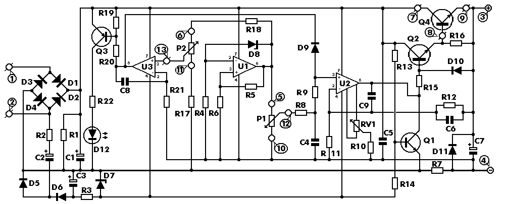

    Witam, chciałbym się dowiedzieć jak w popularnym schemacie działa ograniczenie prądowe i co dzieje się gdy na wyjściu będzie zwarcie. Wiem że napięcie spada do zera, ale nie wiem w jaki sposób się to dzieje. Wiele z moich znajomych wykonało ten schemat i gdy dochodzi do zwarcia to zasilacz odparowuje.
    Jak działa ograniczenie prądowe w zasilaczu przy zwarciu na wyjściu?

    Tak w wielkim skrócie to: R7, U3 i dioda D9 to główny obwód ogranicznika prądu.
    R7 to "czujnik prądu" który zamienia prąd wyjściowy na napięcie. U3 porównuje to napięcie z napięciem odniesienia (punk 13 z Pot2) i gdy napięcie na rezystorze R7 będzie wyższe od napięcia odniesienia, to zaczyna działać ograniczanie prądu. U3 obniży swoje napięcie a to otworzy diodę D9 i ściągnie napięcie wyjściowe do takiej wartości by prąd Iwy = (Napięcie w punkcie 13)/R7. Dodatkowa zwarcie zwiększ moc strat w tranzystorze Q4.
