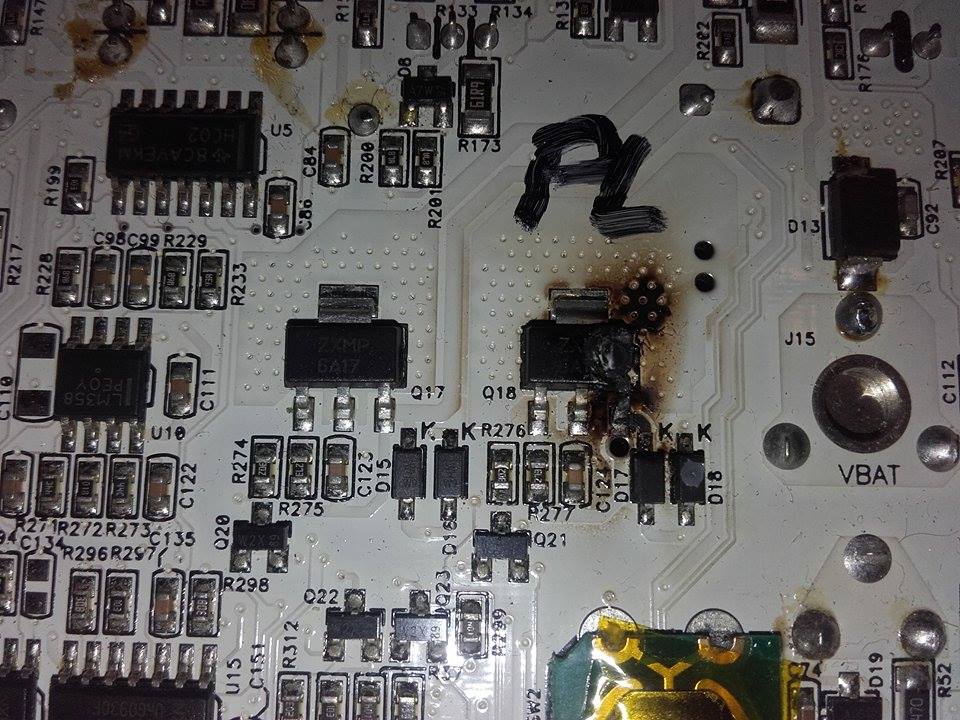

Tak się zepsuło, uszkodzony jest tranzystor i dwie diody smd, na tranzystorze jest ZXMP 6A17, a na diodach WH W9. Proszę o podanie zamienników, jak o to zapytać w sklepie

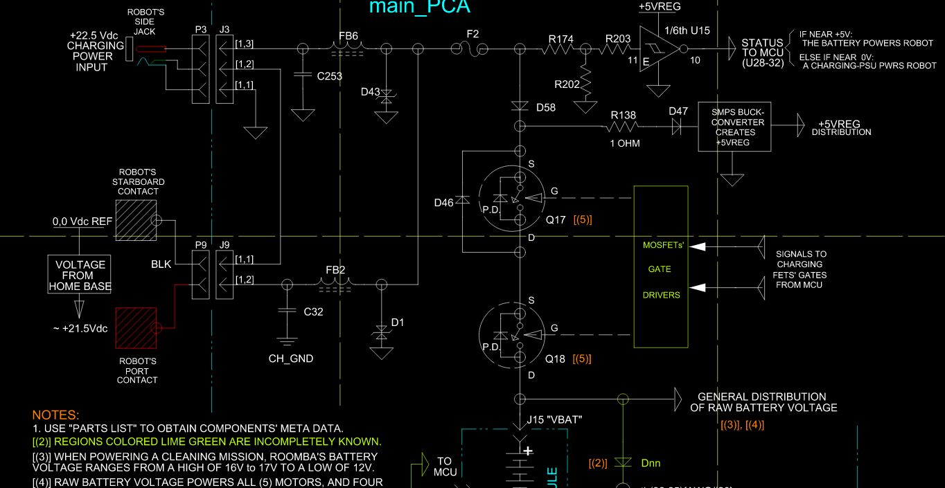

Wracam do tematu, tranzystory są wykorzystywane w obwodzie ładowania, znalazłem taki wycinek schematu, czy teraz uda się ustalić jakiś zamiennik do nich? Na schemacie Q17 i Q18
