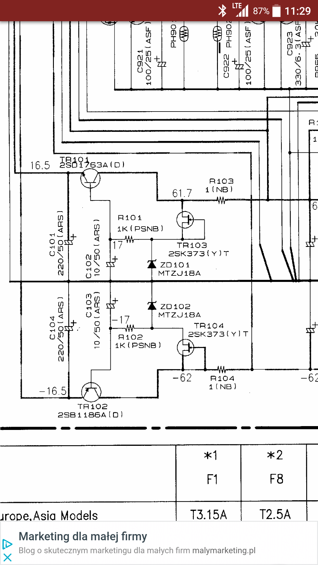

Zamiennik dla diody Zenera MTZJ18A - Gdzie znaleźć?

    Dzieki za odp. Czy w obu podanych zamiennikach wskazana jest dodatkowa dioda czy tylko drugim? Załączam zrzut z zastosowaniem tych diod. Jest to wzmacniacz denon pma Zamiennik dla diody Zenera MTZJ18A - Gdzie znaleźć? 1500r

    Dodanie szeregowo diody w kierunku przewodzenia zwiększa spadek napięcia na obydwu diodach o ok. 0.6V czyli w wypadku zenera 16V napięcie stabilizowane będzie na poziomie 16,6V takie rozwiązanie stosuje się również celem kompensacji współczynnika temperaturowego lecz trzeba zastosować do tego identyczną diodę zenera najlepiej z tej samej partii.
