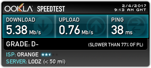

    Speedtest pokazuje ping 40ms, dl od 4 do 7 Mbps, i up mniej niż 1Mbps

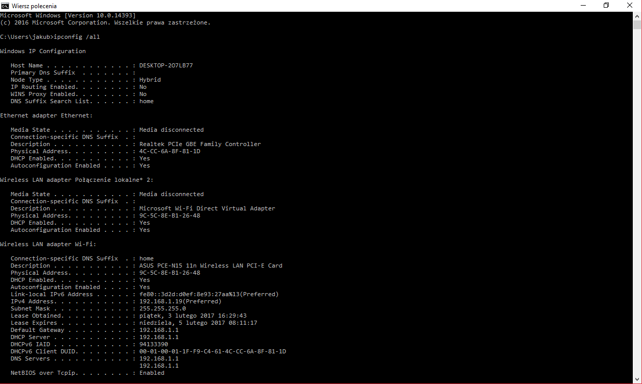

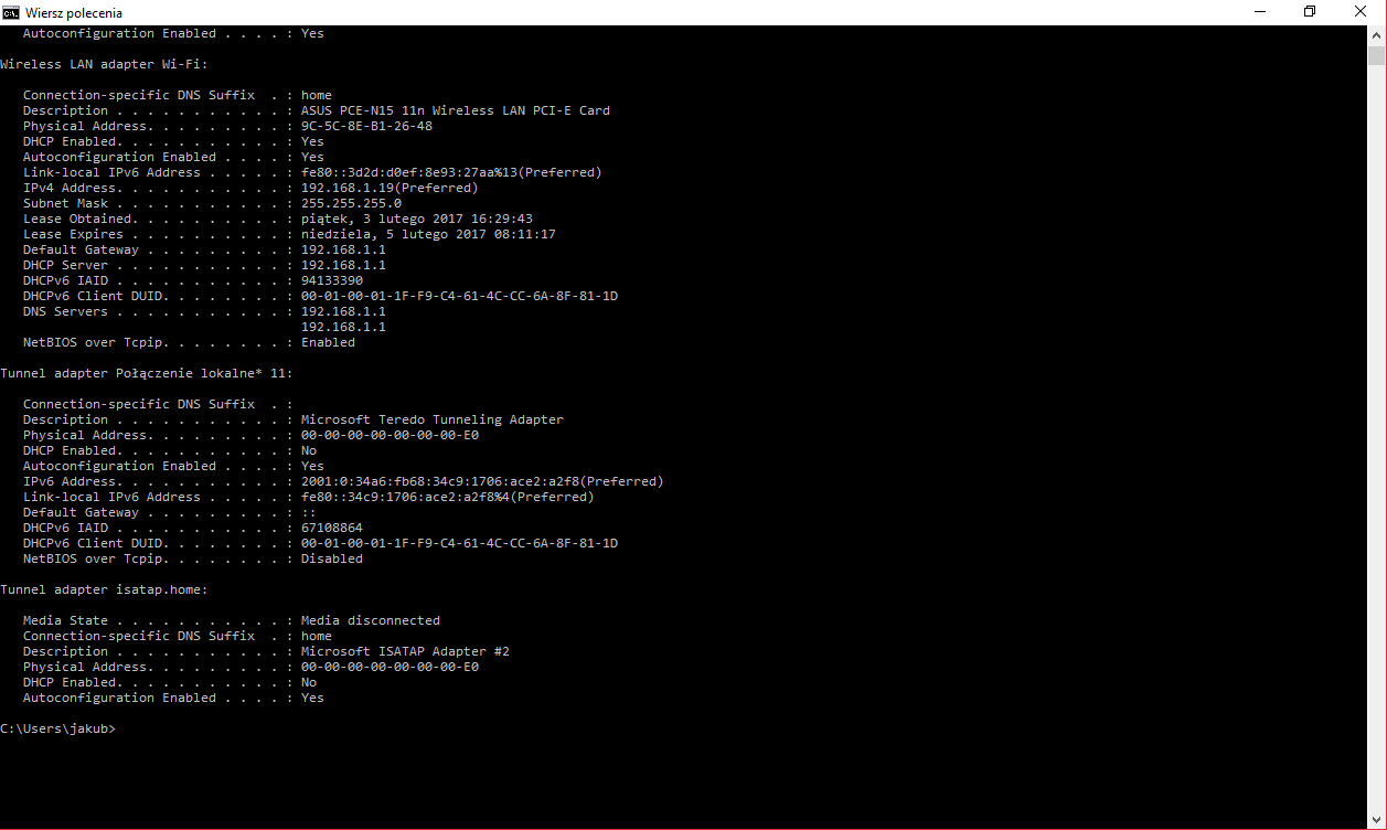

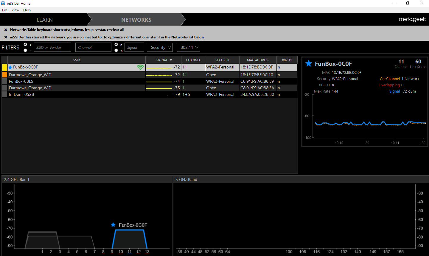

    Zrobiłem pomiary, czy mógłbyś na nie zerknąć i coś powiedzieć?
    Byłbym bardzo wdzięczny.
    PC/Funbox - Na jednym komputerze 25Mbps, na drugim 4Mbps - jak to naprawić PC/Funbox - Na jednym komputerze 25Mbps, na drugim 4Mbps - jak to naprawić PC/Funbox - Na jednym komputerze 25Mbps, na drugim 4Mbps - jak to naprawić PC/Funbox - Na jednym komputerze 25Mbps, na drugim 4Mbps - jak to naprawić
    (moje wifi to FunBox 0C0F)

    Tak jak mówiłem, problemem jest poziom sygnału poniżej -70dBm które objawiają się spadkami prędkości łącza.

    Hmm, ale z tego co widzę to u mnie wynosi on -72dBm. Chyba że masz na myśli, że dobry sygnał to np. -90dBm.
    Myślisz że repeater da tutaj radę? Innej opcji niestety nie ma. Jaki model polecasz żeby działał z tym funboxem dobrze?
    Martwi mnie fakt że obok napisu -72 (kolumna Signal), na lewo, jest jakiś zółty wykres - i ten od mojej sieci jest zdecydowanie nie równy. Co to jest?

    Dobry sygnał to wszystko ponad -70dBm a ty masz -72dBm. Zwróć uwagę że to jest z minusem.
