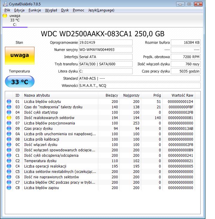

    Dzień doby. Mam pytanie czy ten dysk Nadaje się do użytku ?? . Dziękuje za odpowiedź
    • Czy dysk WDC WD2500AAKX-083CA1 jest sprawny i nadaje się do użytku? 1.jpg (115.41 KB) Musisz być zalogowany, aby pobrać ten załącznik.

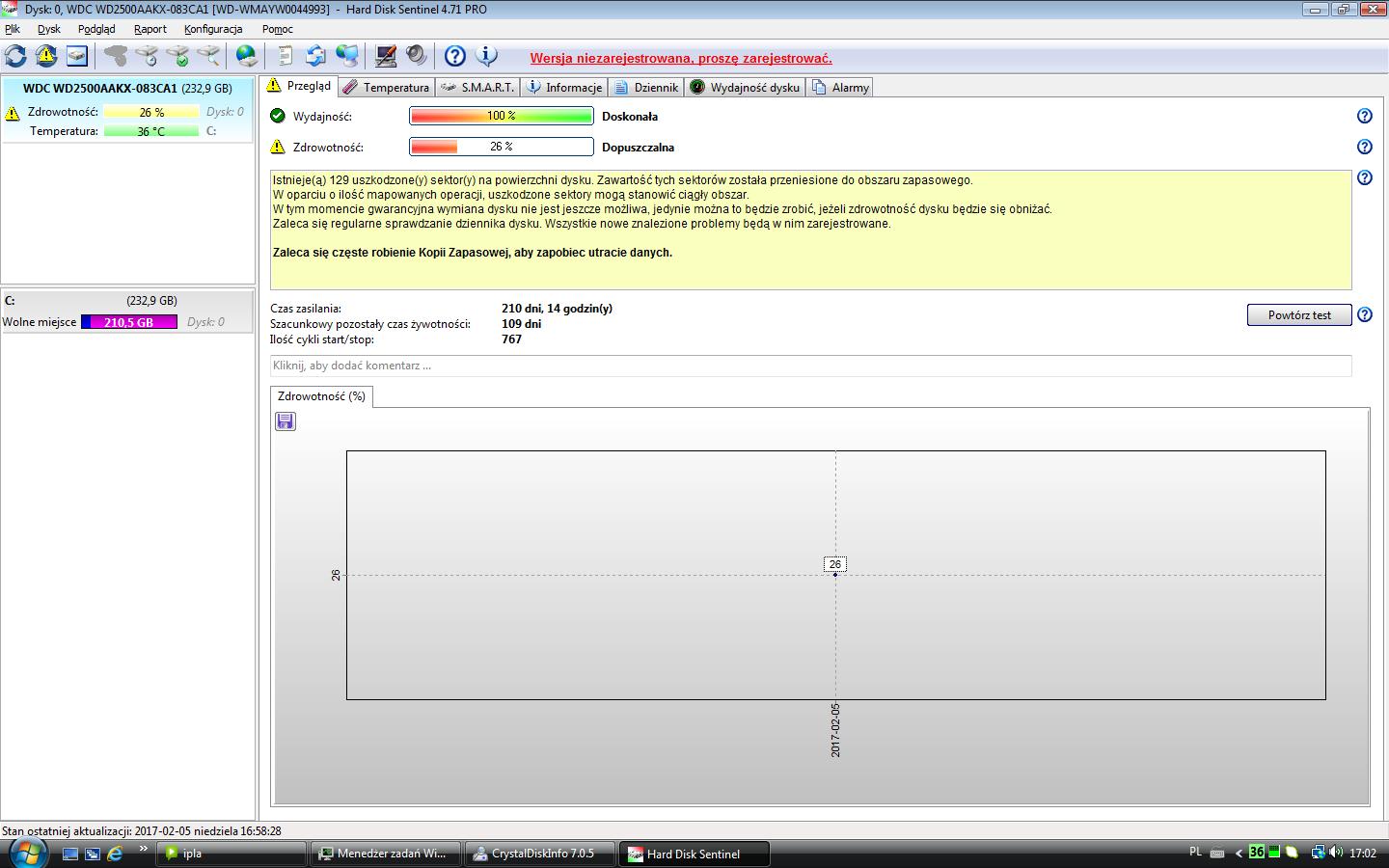

    129 realokowanych sektorów. Na systemowy się nie nadaje. Jedynie jako dodatkowy dysk na mało ważne dane.

    Przy takiej liczbie uszkodzeń to moim zdaniem w ogóle nie warto go używać (szczególnie, że sprawny dysk tej pojemności da się za 30-50zł kupić).

    Tylko do przenoszenia mało ważnych danych, ze świadomością że może paść w każdej chwili. Zrób pełną procedurę naprawczo testującą a potem w odstępach czasowych samo skanowanie w MHDD, żeby zobaczyć czy ma chęci do życia czy też degradacja przebiega dalej.

    Dla dysków WD parametr 01 powinien wynosić zero.
    Jego wzrost, świadczy o problemach z powierzchnią dysku.
    Do kompletu C4 i C5, co kwalifikuje go jedynie do utylizacji.
    Szkoda czasu, chyba że w celach nauki przeprowadzania procedury naprawczej.
    Już żadne cuda mu nie pomogą.

✨ Dysk WDC WD2500AAKX-083CA1 posiada 129 realokowanych sektorów, co wskazuje na problemy z jego powierzchnią. Użytkownicy sugerują, że nie nadaje się do użytku jako dysk systemowy, a jedynie do przechowywania mało ważnych danych, z ryzykiem awarii. Zaleca się przeprowadzenie pełnej procedury diagnostycznej oraz regularne skanowanie w MHDD, aby monitorować stan dysku. Wzrost parametrów C4 i C5 kwalifikuje go do utylizacji. Użytkownik zdecydował się na zakup nowego dysku, ponieważ żywotność starego wynosiła jedynie 26%.
